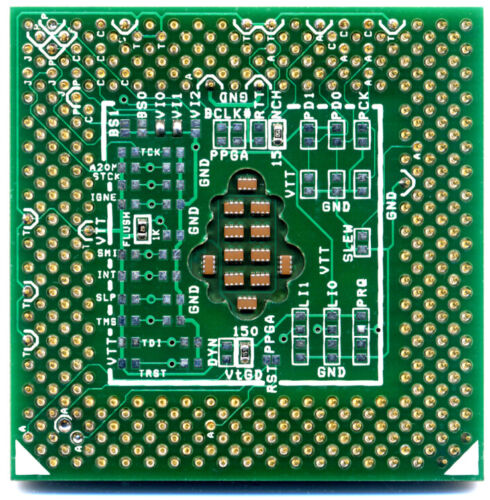

Кто-нибудь использовал такой переходник? Как он ?
Intel Tualatin CPU PCB-type Adapter
Давно хотел побаловаться с такой штукой как Intel Tualatin CPU PCB-type Adapter.

Требует пайки к ножкам процессора и выдирания ножек из процессора. Делает проц толще.
Нет нормальной полноценной инструкции по применению.
Моё мнение - лучше модифицировать переходник socket-370 -> slot-1 или сокет в материнской плате, по известной статье с ROM.BY.
Но если процессора не жалко и есть не тугой кулер, можно и воспользоваться.
В любом случае, начинать надо с проверки наличия патченного BIOS-а для платы либо возможности такого патчинга.

@kserj Работает
У меня на паре процессоров установлен, Celeron 1400 и 1200. Нужен для тех случаев, когда неохота модивицировать сокет/слоткет. На 440bx работает без проблем, но чтобы процессор определялся корректно (имя), надо патчить bios. Можно забить, работать без патча будет.

Интересовался темой некоторое время назад. Было желание Tualatin на Slot 1 с 440BX поставить.
Все перечисленные варианты интересны. Переделка сокета на МП, процессора, переходника слоткет, в зависимости от бюджета, желания ковырятся и портить железо ). Наиболее цивилизованным мне конечно показался вариант с PowerLeap PL-iP3/T для Tualatin на 440BX. Ничего не нужно портить и переделывать. Но найти сейчас его сложно, а в случае нахождения цена космос, 400-500$ как то не очень охота отдавать. Тогда наткнулся на статью того времени, когда этот переходник продавался новым https://overclockers.ru/lab/show/15120/ ... p_otdyhaet и так меня умилило, что автор статьи написал "Но такой переходник стоит ~$50 + доставка. С такой ценой выгодной покупкой его не назовешь
. За эти деньги проще купить новую материнскую плату." Вот сейчас бы этот переходник, да за такие деньги ). С учетом того, что PowerLeap почти невозможно найти, считаю самым недорогим, и неварварским способом переделку именно переходника слоткет в случае с Slot 1, когда не хочется портить топовую МП или процессор. Понятно, что изменения можно вернуть как на плате, так и на процессоре в случаях переделок. А для человека, который делает все это именно для разгона и ему не важен сохран железа и подавно не нужно парится. Но мне все же хорошие железяки жалко портить. А слоткетов куча дешевых встречается.
Касательно именно того переходника, что в теме, неплохой вариант. Недорогой, если доставка не от корейца, а от человека из России, который допилил свой вариант. На каких целеронах поэксперементировать, которых много, недорогие и не жалко. @arti9m инструкция вполне себе доступна https://www.youtube.com/watch?v=s5pE4A2 ... 0%B8%D0%BD

У меня есть такой с celeron 1400. Продавать неохота, но на обмен можно подумать. Хотя с обменом всегда сложно

Не, это не нормальная инструкция, это минимальная)grindim писал(а): Вс июн 11, 2023 12:23 pm @arti9m инструкция вполне себе доступна https://www.youtube.com/watch?v=s5pE4A2 ... 0%B8%D0%BD
На переходнике целая куча всяких перемычек, про которые ни слова не говорит ни россиянин на видео, ни товарищ с ebay на его сайте biosupdate.runboard.com
Хотя конечно для подключения тулика (FCPGA2) заместо коппермайна (FCPGA) это и не нужно.
Вариант модификации слокета мне тоже видится самым подходящим. Их до сих пор можно найти не дороже 10 рублей.
Та самая статья по переделке, на всякий случай:
http://rom.by/articles/S370/index.htm
По ней можно понять, что именно делает сабжевый переходник и зачем, а заодно расшифровать назначение всех перемычек.

Для плат Slot-1 да, переходник доработать проще. А вот если охота запустить туалатин на CUSL2 Black Pearl - это самый нормальный вариант.

Инетересная тема, кажется я 2 года назад купил 2 таких у продавца из Кореи (я покупал у этого селлера, корейский трек кстати классный: виден даже номер борта самолета, долетел быстро), вроде как первые оригиналы, потом появилсь русские аналоги, но так руки не дошли что-либо с ними сделать, т.к для этих переходинков нужно отобрать лучшие экземпляры cpu в плане разгона. Надо их сначала найти (та еще проблема), и найти время на на сортировку 1400-х.
