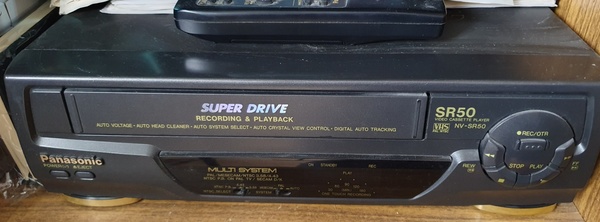

У меня видеоплеер простой Panasonic NV-SR50 . Помню, ранее плееры отличались по количеству головок. Но я в них совсем не разбираюсь. Поэтому, что бы вытянуть максимум возможного, нужно будет сперва найти хороший видеоплеер.
По ТВ-тюнерам и платам видеозахвата тоже не специалист.
Хотелюсь бы услышать ваши реккомендации что нужно найти и какие платы топовые ?
