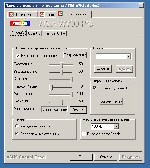

PS: Только у меня нет вкладок Direct3D VR, OpenGL VR, просто в Direct3D и OpenGL есть пункт, включить стерео очки, выбрать игру и комбинация клавиш с настройками (типа как на картинке, у меня другая модель, ну вы поняли).

PS: Мои вкладки
Настройки перебирал, нифига не вышло

Установил то, что было, кое-как появились какие-то вкладки (только такие), вот здесь есть стереоочки, дальше что с ними делать? Там пробовал запустить с рабочего стола, не получилось, что хоть выбирать, есть предположения?
