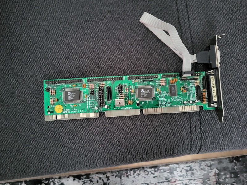

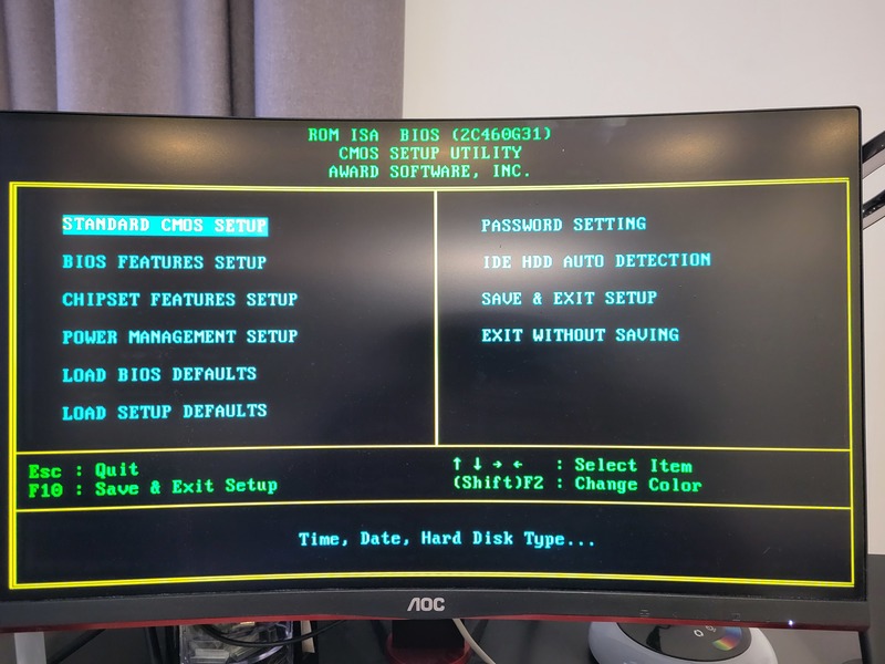

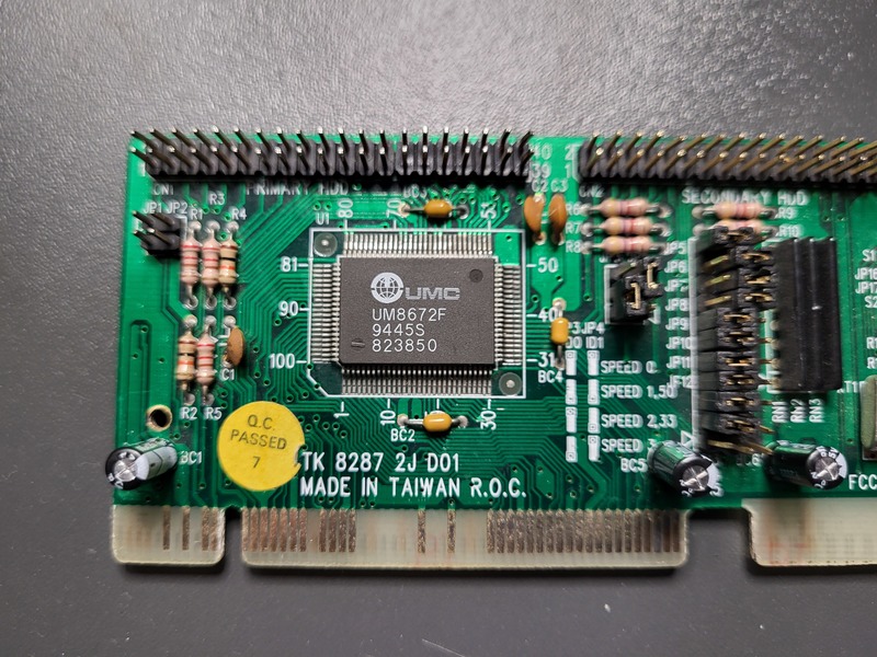

Добрый день всем. Приобрёл я как-то VESA-мультикарту двухканальную на Ау и решил попробовать её в деле. Поставил я её в свой 486 и запустил. Первый раз всё нормально, выставил настройки только под флоппик 3,5 и попробовал почитать дискеты. Пробовал готовый образ DOS 6.22 - начался процесс, но потерпел фиаско, критическая ошибка. Автоопределение жёстких дисков тоже не работает, хотя диск рабочий и здоров на все 100%.
Дальше интереснее - комп начал включаться через раз, а когда не включался, никаких кодов на посткарте не было вообще. Но после шатании компьютер снова запускается. Магия!

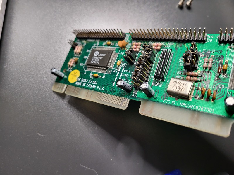

Мне посоветовал хороший знакомый поменять конденсаторы на ней, ибо старые могли себя изжить. Я сделал это и попробовал снова по той же схеме. Чудо свершилось! Флоппик смог загрузить с первого раза Caldera DR-DOS 7 и MS-DOS 6.22. Что до жёсткого диска, то тут печальнее - автопоиск всё равно его не видит (грешу ещё на шлейф, мог выйти из строя). Проблема "пустого старта" не ушла - запускается через раз.
В общем вопрос состоит в том, из-за чего всё это: конфликт в работе с VLB, сама карта вышла из строя или что-то другое.

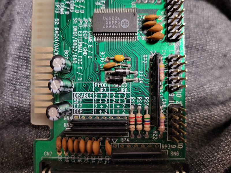

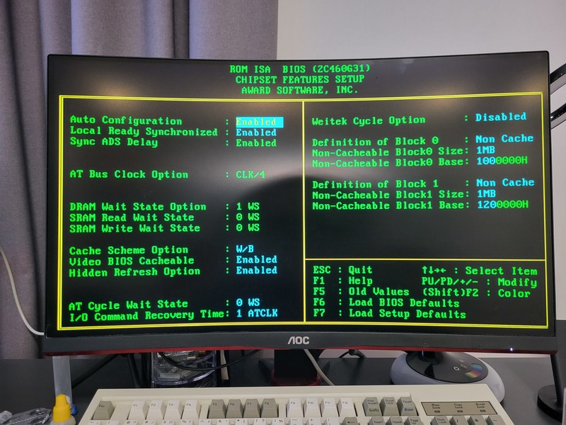

Кстати, что это за настройка на отдельном фото? Загуглил и не нашёл, что это значит.

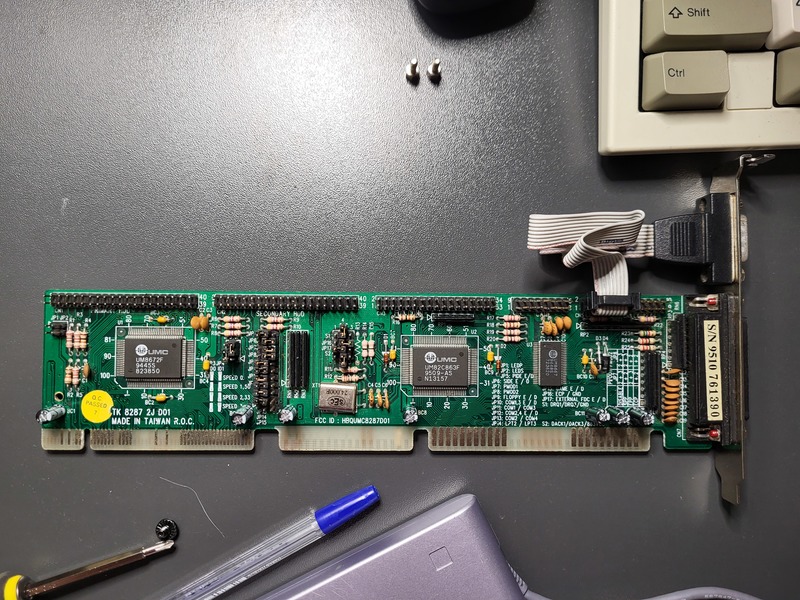

После замены конденсаторов без планки

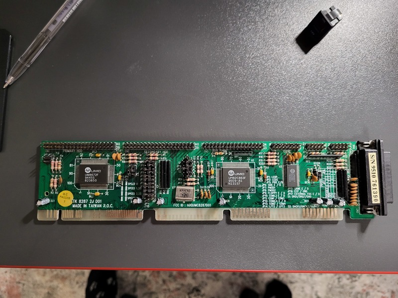

До замены конденсаторов с донорской планкой

Перемычки точно корректно выставлены на карте?
Объём жёсткого диска какой? Может, слишком большой для старого BIOS.

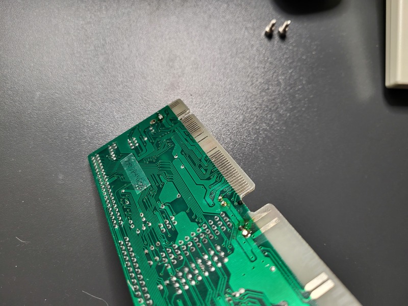

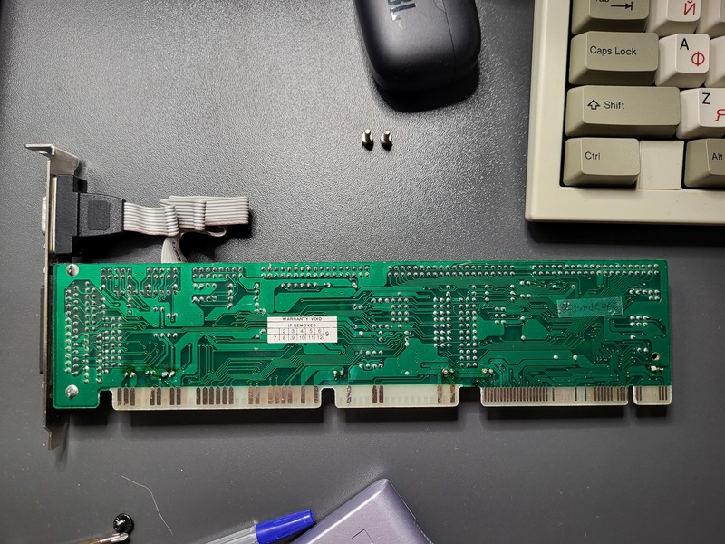

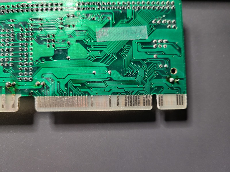

Ещё там на фото контакты платы (VLB-часть) сомнительно выглядят. МБ в них дело, надо крупнее фото.
Режим работы LPT-порта.
Жёсткий диск всегда использовал и использую на 640Мб с Досом 6.22 от Western digital Caviar 2635. Всегда определялся и работал. При желании, можно и вручную вписать параметры.

Фотки платы ниже. Паял от души и с любовью :D

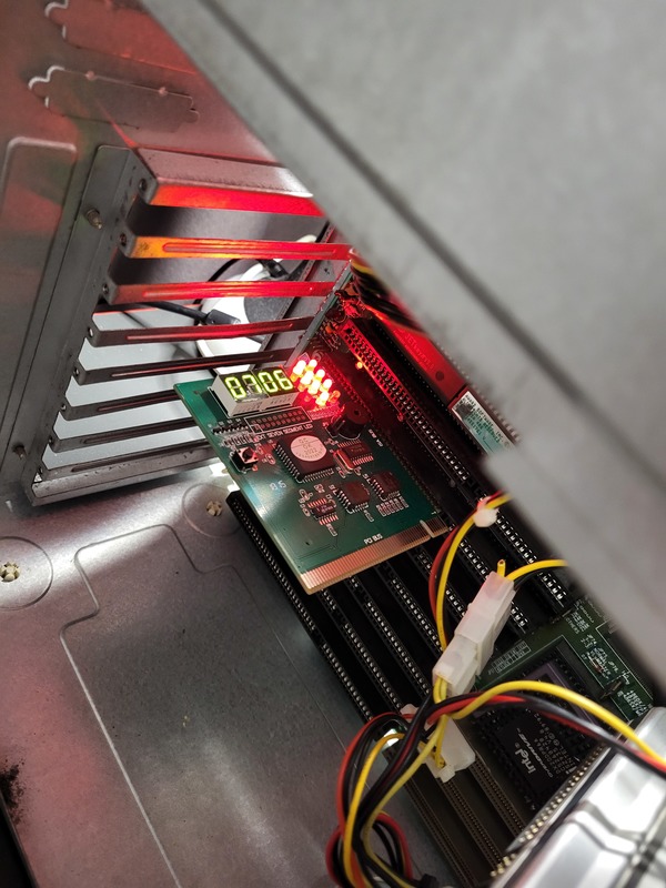

Тут ещё всплыла проблема - материнка перестала запускаться и останавливается на посткоде [06 07]
И это в любом случае - даже без видеоадаптера и ОЗУ
Re: VLB Мультикарта
Павел писал(а): Чт фев 02, 2023 8:04 pm Тут ещё всплыла проблема - материнка перестала запускаться и останавливается на посткоде [06 07]
На проц можно надавить или пере-посадить его... Цанговые сокеты для 486 - не самая надёжная вещь.

Не помогает... пост-код 06 07
Пробовал два разных процессора, но тщетно

У вас IO карта на 2 канала IDE, а материнка поддерживает 2 канала? Предположу, что проблема с определением HDD может быть в этом. Попробуйте на IO карте выключить 2-ой канал и подключайте винчестер к Primary HDD.
