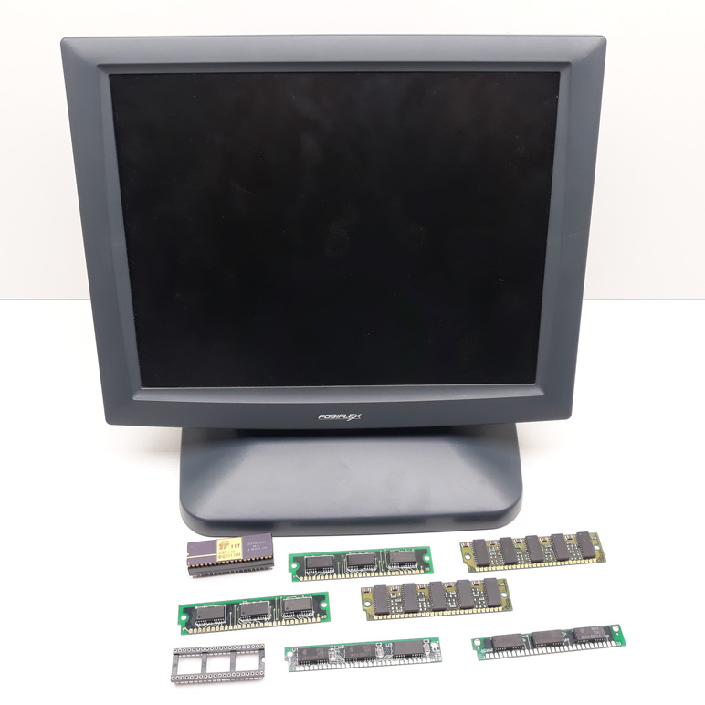

Сегодня забрал на жданах у дядьки 30-пиновые SIMM, раз никто другой не забирал. Оставил ему всего 4 плашки для проверки материнок. Также купил 12" VGA LCD-моник (к сожалению, не 800х600, а 1024х768) и 287 сопроц 2C87 IIT в золотокерамике. До сих пор не знаю, нужен ли мне этот сопроц в реальном использовании...

arti9m писал(а): Сб авг 14, 2021 1:27 pm
по чём обошелся и какая частота его?
Добавлено: Сб авг 14, 2021 8:10 pm
phantasm писал(а): Сб авг 14, 2021 7:17 pm
40р, на маркировке в конце число "10". Но учитывая, что это IIT 2C87, который по сути являет собой слегка измененный 3C87, скорее всего заработает и на более высоких частотах. В моём случае ему будет предложено работать на 12MHz
UPD: 40р вообще говоря дорого, ИХМО. Но очень хотелось купить "здесь и сейчас", а не искать, ждать почты или ехать куда-то ещё.

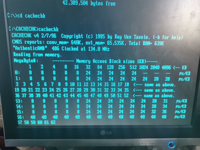

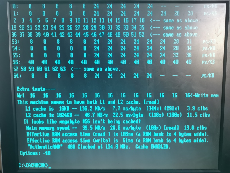

Короче в моём случае с памятью похоже не прокатило.
Или я что сделал не так или не понимаю до конца??
Результаты cachechk:
- 2021-08-18 10-24-42.JPG (247.4 КБ) 2608 просмотров
- 2021-08-18 10-24-52.JPG (276.92 КБ) 2608 просмотров
Добавлено: Ср авг 18, 2021 11:39 am
FLiNT1011 писал(а): Ср авг 18, 2021 10:34 am
L2 (External) Cache в BIOS выставлен Write-Through или Write-Back? Может, я неверно читаю результат, но выглядит странно. Последний блок 64 быстрый. А 56-63 медленные. Мб дефектный кэш?
Судя по теме на вогонс, если получится догнать системную частоту до 66MHz (ну и проц до 200MHz, 66x3), скорость некэшированной оперативной памяти будет почти такая же, как кэшированная. Т.е. в L2 уже не будет необходимости для быстрой работы оперативки
Добавлено: Ср авг 18, 2021 1:01 pm
Write-Back стоит.
Насчёт кэша может быть. я его толком не тестировал.
Добавлено: Ср авг 18, 2021 2:40 pm
FLiNT1011 писал(а): Ср авг 18, 2021 1:01 pm
Write-Back стоит.
1024KB кэша в режиме WriteBack закэширует только 128MB памяти. Для 256MB нужно выставить Write-Through.
Добавлено: Ср авг 18, 2021 3:19 pm
arti9m писал(а): Ср авг 18, 2021 2:40 pm
Write-Back стоит.
Завтра попробую.
