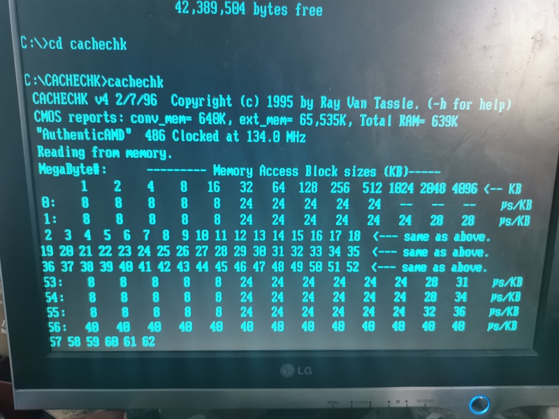

Короче в моём случае с памятью похоже не прокатило.
Или я что сделал не так или не понимаю до конца??
Результаты cachechk:
FLiNT1011 писал(а): Ср авг 18, 2021 10:34 am Короче в моём случае с памятью похоже не прокатило.
L2 (External) Cache в BIOS выставлен Write-Through или Write-Back? Может, я неверно читаю результат, но выглядит странно. Последний блок 64 быстрый. А 56-63 медленные. Мб дефектный кэш?
Судя по теме на вогонс, если получится догнать системную частоту до 66MHz (ну и проц до 200MHz, 66x3), скорость некэшированной оперативной памяти будет почти такая же, как кэшированная. Т.е. в L2 уже не будет необходимости для быстрой работы оперативки :)
Write-Back стоит.
Насчёт кэша может быть. я его толком не тестировал.
FLiNT1011 писал(а): Ср авг 18, 2021 1:01 pm Write-Back стоит.
1024KB кэша в режиме WriteBack закэширует только 128MB памяти. Для 256MB нужно выставить Write-Through.

Завтра попробую.
