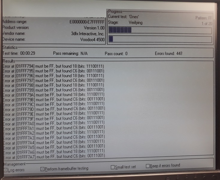

Загрузочная версия Video Memory Stress Test не может корректно тестировать некоторые PCI-видеокарты. Это относится к PCI Riva 128, Voodoo4 и Voodoo5, возможно и к другим. Симптомы следующие - верхняя часть экрана повреждается и начинают высыпаться ошибки памяти. Также может неверно определяться объём видеопамяти. Возможно, программа пишет и читает не туда и не оттуда, откуда нужно, либо используется неизвестный ей костыль для PCI-карт, которые на самом деле AGP.
При этом в ОС карта прекрасно работает в любых режимах без проблем. Глюки Video Memory Stress Test выглядят так:
- vmst_pci_errors.jpg (166.54 КБ) 3165 просмотров

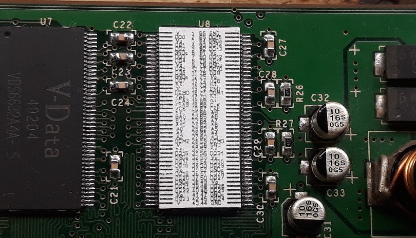

5. Нашёл небольшой лайфхак, облегчающий проверку многоногих чипов. Требуется хорошее зрение и не самый плохой принтер:
- pinout-on-chip.jpg (197.25 КБ) 3165 просмотров

Вставил карту и сразу полез в Video Memory Stress Test, и он после определённого адреса повредил часть экрана и начал высыпать ошибками. Конечно же, я подумал на память, тем более, что она пропаивалась. На самом деле нужно было насторожиться, и вот почему: ну не должна повреждаться область экрана при тестировании, которая до начала теста была в полном порядке. Это значит, что программа явно что-то записывает не по тому адресу, по какому нужно. Артефакты в таких видеорежимах - они либо сразу есть, либо их нет. А не такое, что дёрнули определённый адрес - и артефакты появились. Так не бывает

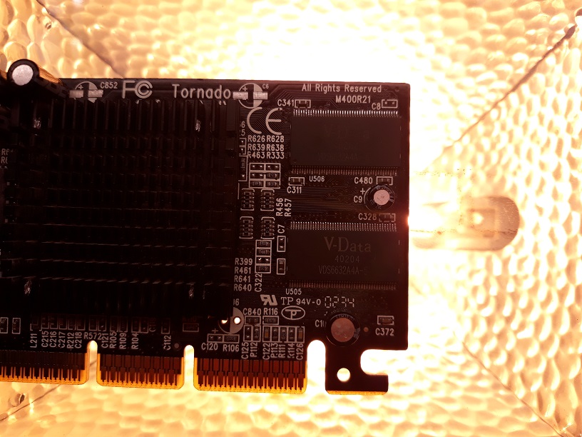

3. Донорские чипы
Разыскал донора памяти и тщательно эту самую память проверил на целевой частоте в 166 MHz. Память полностью рабочая. Проверил в своём любимом VideoMemoryStressTest (которому теперь не доверяю), а также в 3DMark2001 в тесте с вертящейся лошадью (тест Point Sprites). Если есть проблемы - там они будут видны ввиде лишних "точек" вокруг лошади.
Снимаем память. Снизу - галогенный прожектор на 500W, постепенно в течение 10 минут поднимаем мощность с 10% до 55% (выше нельзя). А потом сверху помогаем феном, в моем случае было достаточно 300 градусов и ~45 секунд нагрева на малом потоке.
- GF2_desolder.jpg (178.54 КБ) 3165 просмотров

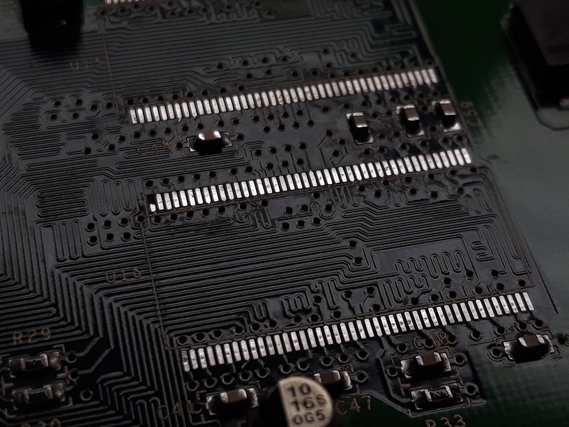

4. Раздеваем Voodoo
Теперь снимаем память с Voodoo4. Чем медленнее нагреваем снизу - тем лучше. Меньше вероятность, что поведёт. Перегревать тоже нельзя. При одном лишь нижнем подогреве стараюсь делать так, чтобы сверху было не более 120 градусов. Фен опять же на 300, опять маленький поток. Здесь память уже по середине платы, и никак не хотела поддаваться. Постепенно добавил 5-10% мощности на прожектор, выставил 330 градусов на фен - и совсем скоро память таки снялась.
После снятия чипов памяти я вдвое снижаю мощность нижнего подогрева и аккуратно собираю лишний припой оплёткой и паяльником на ещё горячей плате. 330 градусов вполне достаточно, жало лучше толстое. При необходимости добавлять флюса, если припой слишком сухой и/или оплётка говняная. Работать надо аккуратно - во-первых легко обжечься платой, во-вторых припой много где по-прежнему расплавлен. Одним неловким движением можно снести все компоненты с платы. Если трясутся руки или нет полной уверенности в своих действиях - лучше дать плате остыть (полчаса каких) и потом спокойно работать на холодной.
Одну контактную площадку таки частично отломал, но в том месте они странные. Такое ощущение, что чип придавили к плате изо всех сил или вообще ударили по нему молотком - видны вмятины на контактах.
- v4-brokenpad.jpg (219.28 КБ) 3165 просмотров

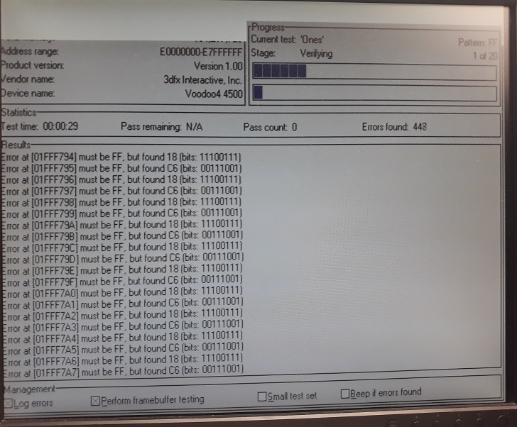

Включаем карту и заново тестируем память, и ...
- v4-bad-ram-again.jpg (165.01 КБ) 3165 просмотров
6. Прозваниваем всю память. 344 контакта.
Ну и как так? Ровно те же самые ошибки! Что делать? Никаких промежуточных резисторов и резисторных сборок нет - память напрямую соединяется с видеочипом. Прежде, чем приговорить видеочип, давайте хотя бы найдём дефектные линии памяти. Вооружаемся мультиметром, черный провод на землю (на разъём VGA), красным - проходим по всем линиям и смотрим, нет ли отклонений друг от дружки.

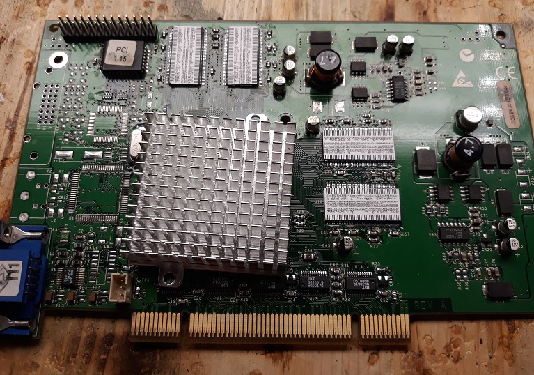

Поскольку на каждом чипе 86 ножек с расстоянием полмиллиметра между ними, считать их капец как неудобно. Поэтому я нарисовал в SprintLayout распиновку, распечатал и приклеил к чипам.
- v4-top.jpg (244.7 КБ) 3165 просмотров
Ну и погнали проверять... Проверил, записал все. И - ничего не нашёл. Всего 8 линий на первом чипе со значительными отклонениями, но все между собой одинаковые. А отклонения вызваны тем, что на этих линиях висят резисторы 4.7k на землю. Видимо, какие-то страпы. Короче говоря дальше диагностировать память можно только с осциллографом.
