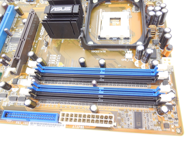

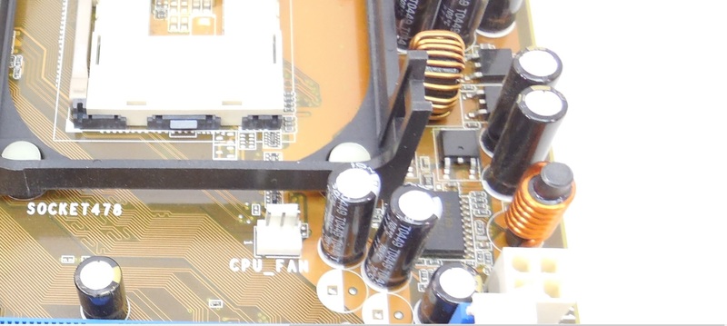

Замена электролитов на ASUS P4V800D-X.
Будьте внимательны с полярностью, надписи врут :!: . Давно у меня не взрывалось 4 электролита за раз :lol: .
учи матчасть
у ASUS и ASRock так вот
Похоже на то. Асус в первый раз менял электролиты.

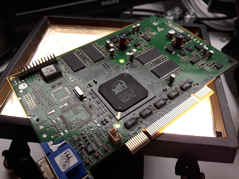

Теперь, собственно, отчёт о ремонте. Которого, возможно, и не было. А возможно и был. Теперь и неизвестно, узнаю ли.

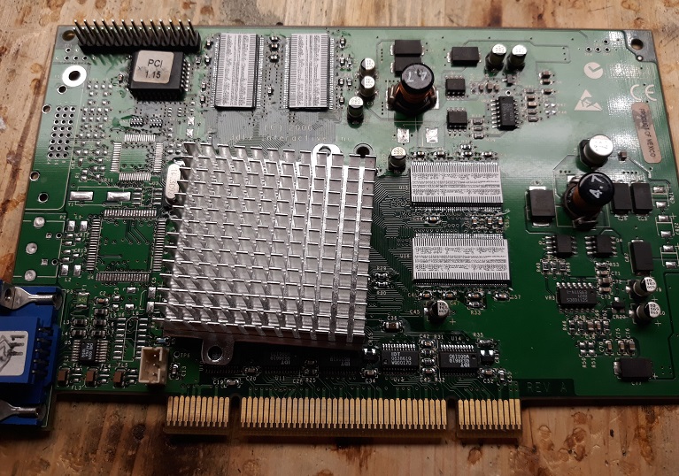

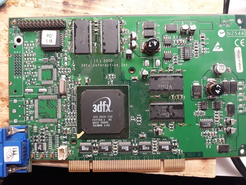

Карта поступила с диагнозом "взяла и перестала работать". На карте до меня пропаяли родные чипы памяти и сделали реболл видеочипа.

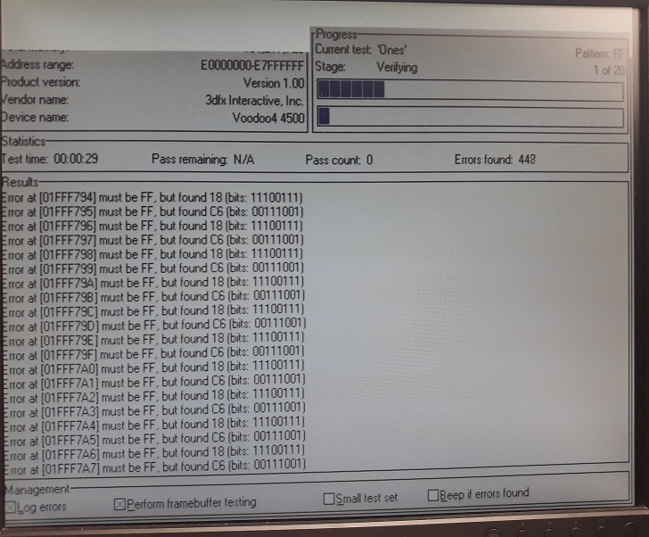

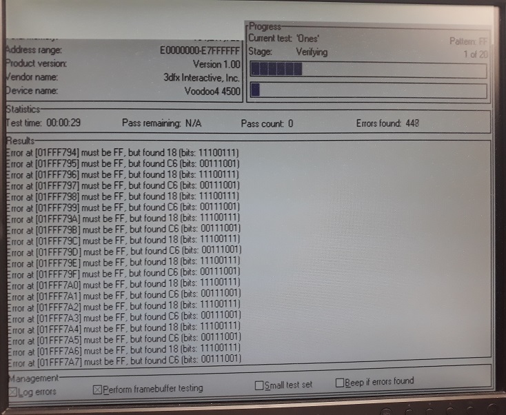

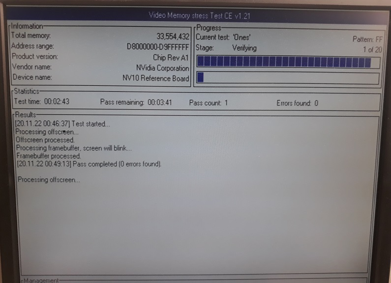

Вставил карту и сразу полез в Video Memory Stress Test, и он после определённого адреса повредил часть экрана и начал высыпать ошибками. Конечно же, я подумал на память, тем более, что она пропаивалась. На самом деле нужно было насторожиться, и вот почему: ну не должна повреждаться область экрана при тестировании, которая до начала теста была в полном порядке. Это значит, что программа явно что-то записывает не по тому адресу, по какому нужно. Артефакты в таких видеорежимах - они либо сразу есть, либо их нет. А не такое, что дёрнули определённый адрес - и артефакты появились. Так не бывает :)
3. Донорские чипы
Разыскал донора памяти и тщательно эту самую память проверил на целевой частоте в 166 MHz. Память полностью рабочая. Проверил в своём любимом VideoMemoryStressTest (которому теперь не доверяю), а также в 3DMark2001 в тесте с вертящейся лошадью (тест Point Sprites). Если есть проблемы - там они будут видны ввиде лишних "точек" вокруг лошади.

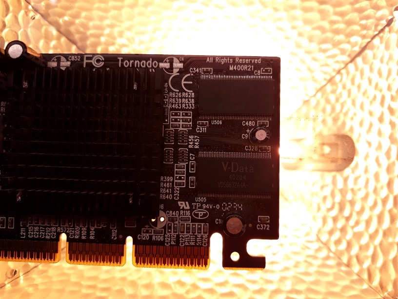

Снимаем память. Снизу - галогенный прожектор на 500W, постепенно в течение 10 минут поднимаем мощность с 10% до 55% (выше нельзя). А потом сверху помогаем феном, в моем случае было достаточно 300 градусов и ~45 секунд нагрева на малом потоке.
4. Раздеваем Voodoo

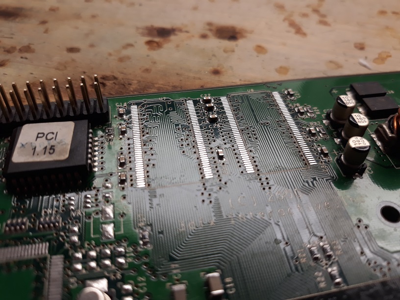

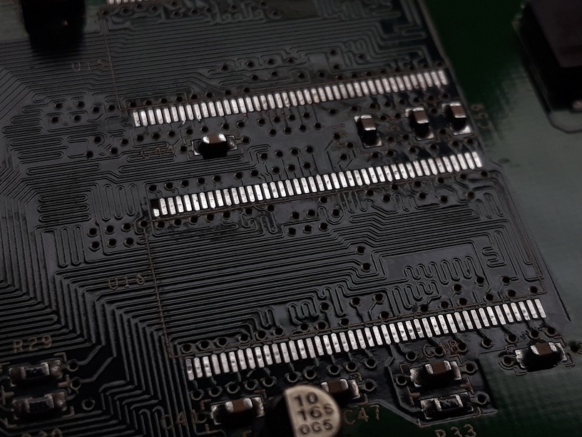

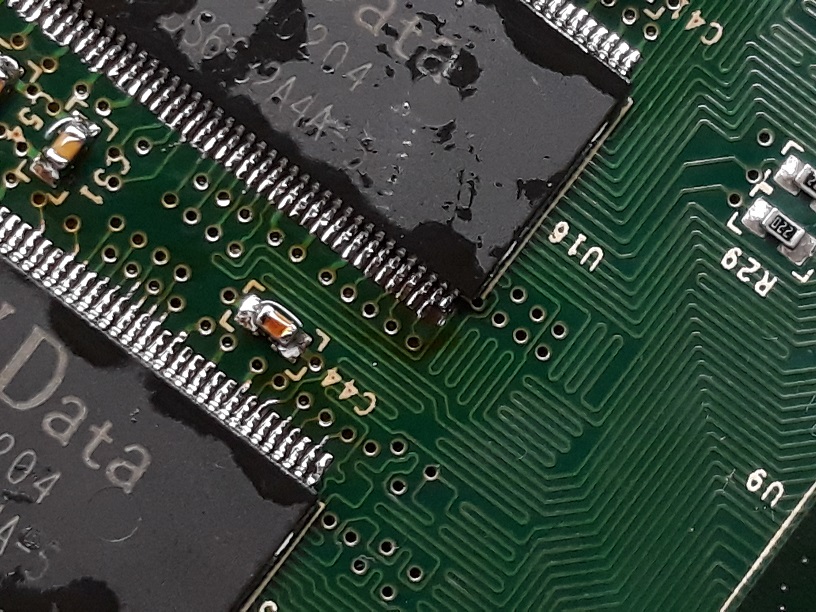

Теперь снимаем память с Voodoo4. Чем медленнее нагреваем снизу - тем лучше. Меньше вероятность, что поведёт. Перегревать тоже нельзя. При одном лишь нижнем подогреве стараюсь делать так, чтобы сверху было не более 120 градусов. Фен опять же на 300, опять маленький поток. Здесь память уже по середине платы, и никак не хотела поддаваться. Постепенно добавил 5-10% мощности на прожектор, выставил 330 градусов на фен - и совсем скоро память таки снялась.
После снятия чипов памяти я вдвое снижаю мощность нижнего подогрева и аккуратно собираю лишний припой оплёткой и паяльником на ещё горячей плате. 330 градусов вполне достаточно, жало лучше толстое. При необходимости добавлять флюса, если припой слишком сухой и/или оплётка говняная. Работать надо аккуратно - во-первых легко обжечься платой, во-вторых припой много где по-прежнему расплавлен. Одним неловким движением можно снести все компоненты с платы. Если трясутся руки или нет полной уверенности в своих действиях - лучше дать плате остыть (полчаса каких) и потом спокойно работать на холодной.

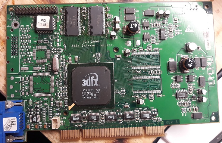

Одну контактную площадку таки частично отломал, но в том месте они странные. Такое ощущение, что чип придавили к плате изо всех сил или вообще ударили по нему молотком - видны вмятины на контактах.
5. Одеваем Voodoo

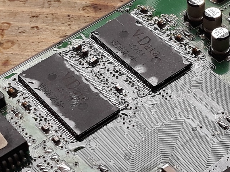

Как бы там ни было - запаиваем назад заведомо рабочую память.
Запаивал паяльником с тонким коротким жалом на 400 градусах. Подробностей не будет, дождитесь уже видео :D
Полуотломанный контакт не помешал. Оставшейся части вполне хватило для надёжной пайки.

6. Прозваниваем всю память. 344 контакта.

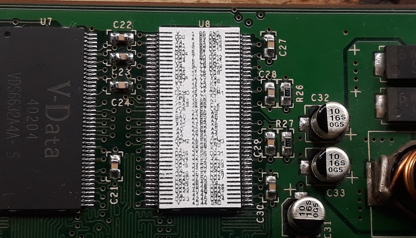

Ну и как так? Ровно те же самые ошибки! Что делать? Никаких промежуточных резисторов и резисторных сборок нет - память напрямую соединяется с видеочипом. Прежде, чем приговорить видеочип, давайте хотя бы найдём дефектные линии памяти. Вооружаемся мультиметром, черный провод на землю (на разъём VGA), красным - проходим по всем линиям и смотрим, нет ли отклонений друг от дружки.
Поскольку на каждом чипе 86 ножек с расстоянием полмиллиметра между ними, считать их капец как неудобно. Поэтому я нарисовал в SprintLayout распиновку, распечатал и приклеил к чипам.
Ну и погнали проверять... Проверил, записал все. И - ничего не нашёл. Всего 8 линий на первом чипе со значительными отклонениями, но все между собой одинаковые. А отклонения вызваны тем, что на этих линиях висят резисторы 4.7k на землю. Видимо, какие-то страпы. Короче говоря дальше диагностировать память можно только с осциллографом.

Бинго! Вторая же ссылка в гугле описывает точно такое же поведение Video Memory Stress Test, как и у меня. Но там люди говорят, что в винде-то всё нормально.
Как же так? Сколько лишней работы я проделал, доверяя этому стресс-тесту? Была ли дефектная родная память? Или плохо пропаяна? Или пропайка всех элементов вылечила карту? Или был просто грязный разъём PCI? Или у владельца проблема с ПК?

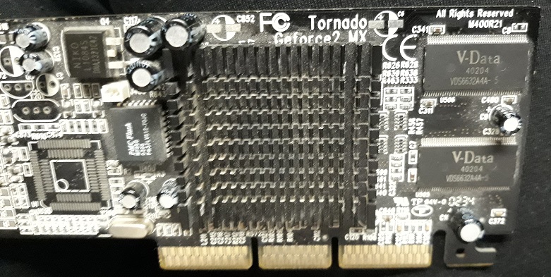

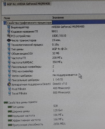

Единственный вопрос, на который я смогу ответить - это про родную память. Чипы у меня остались, и я их пересажу на свой GeForce2 MX, после чего там её и проверю. Напишу сюда, когда это сделаю.
Точно не буду пересаживать чипы назад, даже если старые - рабочие. Это риск и для чипов, и для платы. Доноры по маркировке быстрее родных, а ещё они имеют большую букву V в названии - по-моему, подходяще смотрится :)

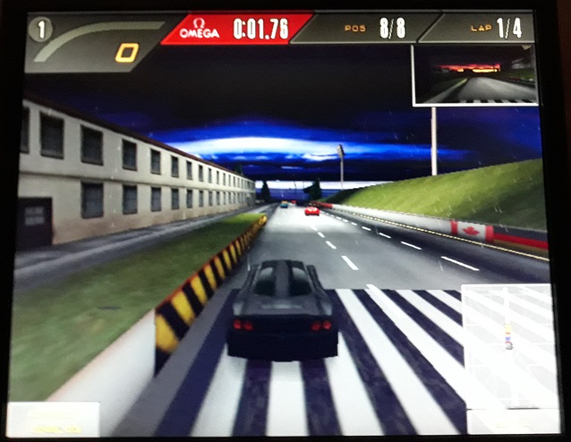

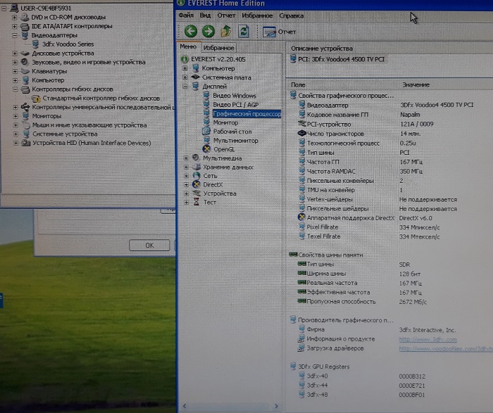

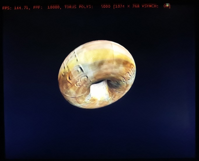

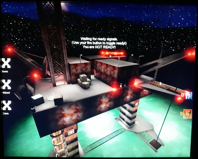

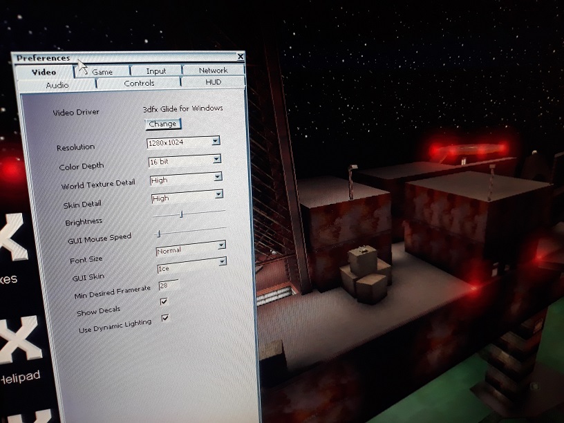

Карта успешно установилась в Windows 98 и Windows XP, без проблем выставилось разрешение 1280x1024x32. Glide-приложения работают. 3DMark99 полностью успешно проходит.

Карта по-прежнему лежит без СО, без планки, с наклейками и вся измазанная флюсом. Когда-нибудь отмою, планку прикручу и верну владельцу. А вот СО у себя не нашёл, хотя мне сказали, что "в коробке" лежит...
Раз уж карта, похоже, выжила, очень хочется попросить не ставить маленькую хреновую систему охлаждения ввиде микро-радиатора и недорогой жужжалки. Да ещё и на клей. Чёрт с ним с оригинализмом - тут даже есть монтажные отверстия под нормальную СО. Отверстия нестандартные, но можно либо подобрать что-нибудь в размер, либо изготовить крепления. Хочется всё-таки, чтобы карта жила и наслаждалась жизнью, а не ждала в страхе возможного перегрева.

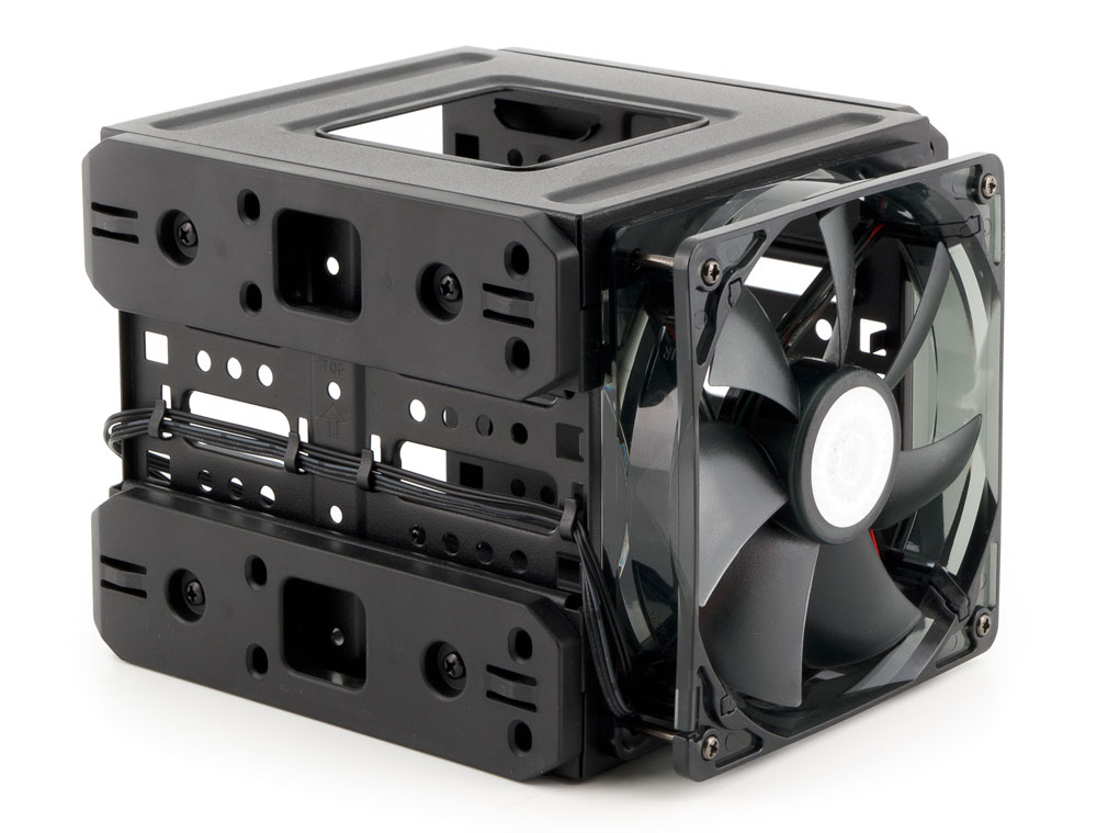

Обдув на HDD - только сквозной, ни в коем случае не прямой. Обжёгся лично сам, когда прямой обдув со временем надул слой пыли, диск перегрелся и посыпался.
Правильное охлаждение HDD:
Неправильное охлаждение HDD, может быть смертельным для них:
Правильное охлаждение как правило было на северных шдд. Тоже сквозное.
@arti9m Вот как раз про второй вариант и думал. Только не на hdd, а на voodoo 5 с обратной стороны.
