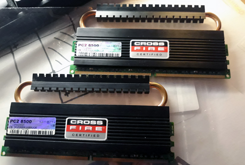

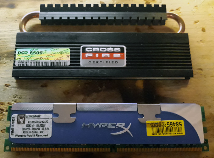

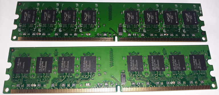

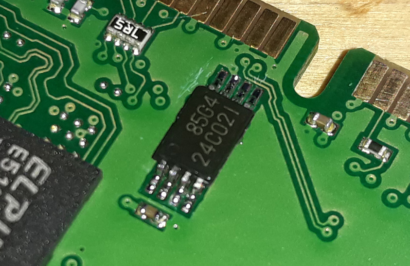

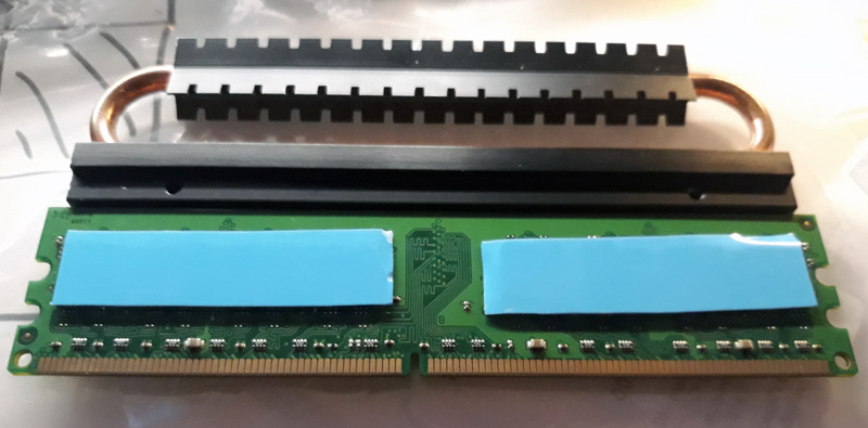

Искал тут себе быструю память DDR2, и наткнулся на неплохой лот на куфаре. Отдавали две гиговые пары (4шт) разгонной памяти с огромными радиаторами за 30 рублей. Одна проблема - в одной из пар один модуль нерабочий. Попытка ремонта успехом не увенчалась - битые дорожки-резисторы-конденсаторы не найдены, а прогрев чипов не помог.
Начал активно искать пару. Не точную копию, а такую, чтобы стабильно работала на закрученных таймингах в паре с имеющейся планкой. И таки нашёл, довольно быстро, аж две. Одна оказалась сбойная, а вот вторая полностью живая. Решил пересадить радиатор с одной на другую, чтобы получить красивую пару

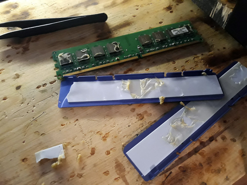

Разные радиаторы крепятся по-разному, но в основном держатся за счёт клейкой термопрокладки. Расклеивать всё это дело - то ещё удовольствие. Поддаётся только под нагревом, но когда нагреешь - слишком горячо отдирать руками. А потом ещё и клей отдирать с чипов...
Немного повезло - нерабочая OCZ и рабочая HyperX оказались выполнены на абсолютно одинаковых платах, только чипы разные (вернее их маркировки).
Решил пересадить EEPROM (в котором хранится SPD) со сломанной планки на рабочую - чтобы даже в системе обе планки определялись одинаково. Практического смысла в этом нет. Более того, лучше было бы взять откуда-нибудь SPD получше и зашить в обе планки - в OCZ зашито непонятно что - максимальным профилем значится 5-5-5-15 @ 667MHz, а минимальным - вообще 3-0-0-0 @ 0 MHz. В то время как у HyperX значится 5-5-5-18 @ 800MHz + EPP-профиль 5-5-5-15 @ 1066MHz. Но у меня нет переходника для прошивок таких маленьких EEPROM (проводки подпаивать лень). К тому же такую память всё равно нужно настраивать вручную в BIOS.
Осталось засунуть планку в радиатор. Для этого использовал самоклейку-термопрокладку 0.25мм, покупаю их в ЧипДипе. Вырезал грубо и быстро, всё равно этого бардака не видно.
Закрутил два винта, которые крепят две половинки радиатора - и готово. Можно почти с чистой совестью считать, что отремонтировал пару! Никто ж не станет снимать радиаторы и проверять))

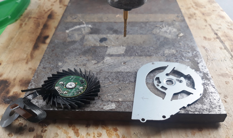

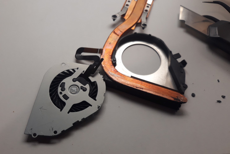

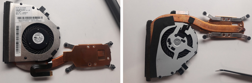

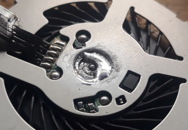

В связи с тем, что окончательно сдох неразборный кулер в моём рабочем ноуте, а новый ждать очень долго, принял решение неразборный кулер разобрать
Всё, что описано далее, ни в коем случае не является инструкцией к ремонту. Мне было нечего терять - вентилятор вообще перестал раскручиваться. Я бы не стал подобное проделывать с целью "обслужить" рабочий кулер.

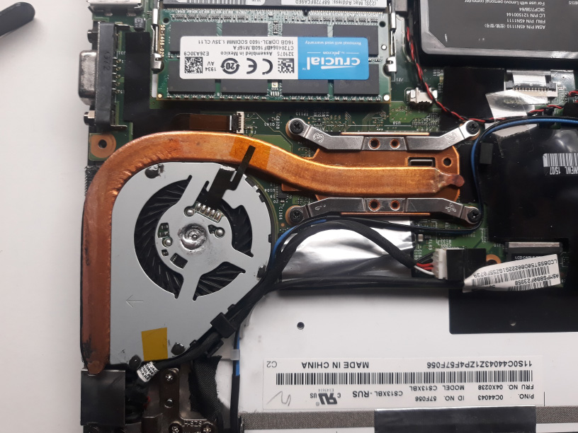

Итак... Пациент выглядит следующим образом. Это система охлаждения для Lenovo ThinkPad x250 (такая же у x240 и x260), является законченным модулем без заменяемых частей.
Первым делом поснимал все воздушные фильтры и всё клейкое. Добраться до вентилятора просто так не получится - его "коробка" заклёпана пластиком с двух сторон сборки. Я просто срезал шляпки канцелярским ножом - "крышка" снялась.

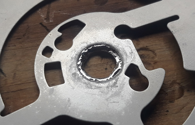

Сам вентилятор приклёпан к другой половине "корпуса". На этот раз не пластиком, а металлом. Я сточил клёпку на сверлильном станке фрезой.
Вентилятор отказывается разбираться. Я предположил, что под остатками клёпки где-то есть штопорное кольцо, поэтому продолжил стачивать клёпку. Штопорного кольца так и не нашёл, но в какой-то момент лопасти таки отсоединились от основания. Вот и разобрали наш неразборный кулер.

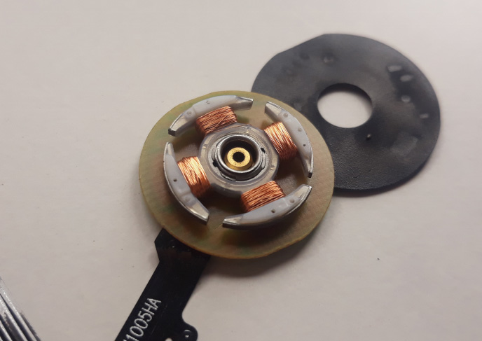

Ничего интересного здесь нет. И совершенно непонятно, почему он вообще начал стучать, трещать и перестал работать. Грязи не обнаружил. Можно предположить, что в витках КЗ, или сбоит управляющая микросхема. Тем не менее всё вымыл спиртом, смазал какой-то универсальной смазкой и решил собирать назад.
Заклёпки больше нет, поэтому решил попробовать спаять всё это дело обычным припоем. Использовал флюс для пайки алюминия, чтоб залудить ранее сточенные поверхности. К счастью, получилось. Паяльник использовал с толстым жалом и выставил 450C.
Не то, чтобы красиво, но держит надёжно, а большего и не требуется.

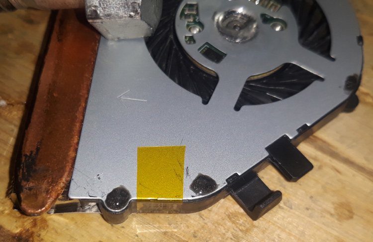

Срезанные пластиковые заклёпки облил эпоксидкой. Лучше было бы скрепить это дело маленькими шурупами, но хорошая мысля приходит опосля.
Какой-то хвост от шлейфа (вероятно, термодатчик) приклеил на своё место каптоновым скотчем. Ранее он был приклеен тканевой клейкой лентой. Даже если термодатчик отклеится - для меня это роли не играет. За температурой процессора слежу утилитой CoreTemp (она забирает данные прямо из процессора), а обороты вентилятора выставляю вручную программой TPFanControl. Прицепил СО, вот итоговый вид.
И что вы думаете? Теперь оно прекрасно работает! Cтуков нет, раскручивается с первого раза. Причем крутится даже быстрее, чем раньше. Появился дополнительный гул, но это и неудивительно - все мягкие фильтры, которые сидели между СО и корпусом, удалены. Да и конструкция несколько изменилась, а на таких оборотах (4000 - 6200 RPM) даже самая незначительная мелочь имеет значение.
Задача у всего этого колхозинга - дать возможность работать за ноутом до приезда запасной СО из Китая. Заодно я в очередной раз убедился, что нет такого понятия "неразборный"

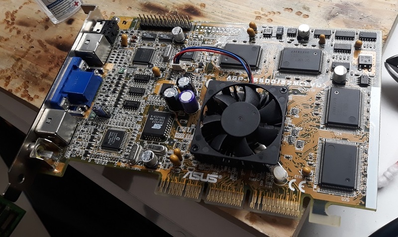

Непростой несложный ремонт GF256

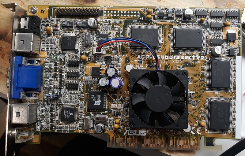

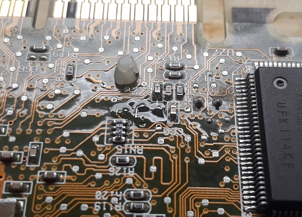

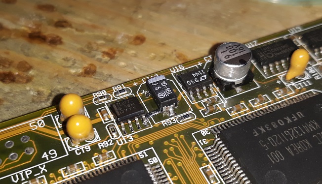

Выдали на ремонт уже мелькавший на форуме GF256 aka Asus AGP-V6600/32M(TVR). Неисправности было две:
1. Артефакты, и было указано подозрительное место на плате;
2. Внешний вид того самого конденсатора (был вырван из платы вместе с дорожками и залит герметиком, чтоб надёжно сидел).

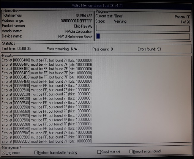

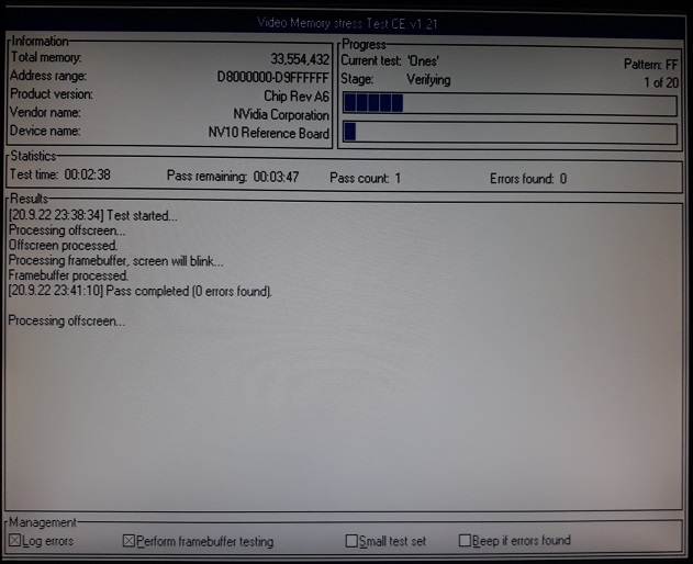

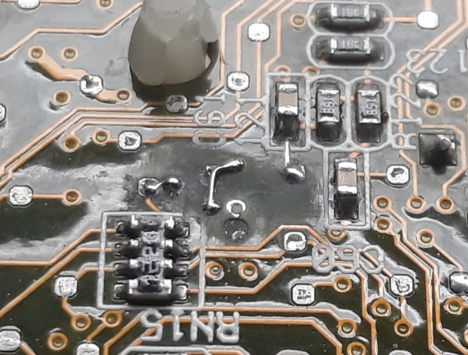

1. Начнём с артефактов. Воткнул карту - действительно, видим левые символы в текстовом режиме, а видео мемтест указывает, что один бит застрял.

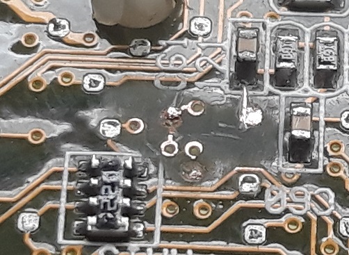

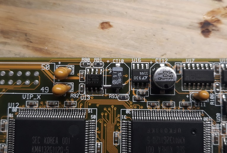

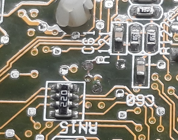

Разберёмся с тем местом, которое владелец посчитал подозрительным. Видим коррозию, но непонятно, какой ущерб она нанесла. Зачищаем место мелкой наждачкой до меди (ещё можно дремелем и резиновой насадкой, но пока таким не обзавёлся). Видим, что оборвана дорожка между переходными отверстиями. Ремонтируем крохотным проводочком.
По всей плате расположены тестовые контактные площадки, которые используются для автоматизированного тестирования платы при производстве. Одну такую площадку тоже накрыло. Смысла восстанавливать нет, так что не теряем зря время и не трогаем её. Восстанавливаем только нужную нам дорожку и на всякий случай лудим всё остальное. После восстановления я закрыл ремонтную зону каплей прозрачного лака для ногтей. После высыхания он осел тонкой плёнкой.
Включаем карту и проверяем - артефактов нет, мемтест полностью пройден без ошибок! А наш ремонт издалека вообще незаметен!

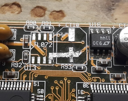

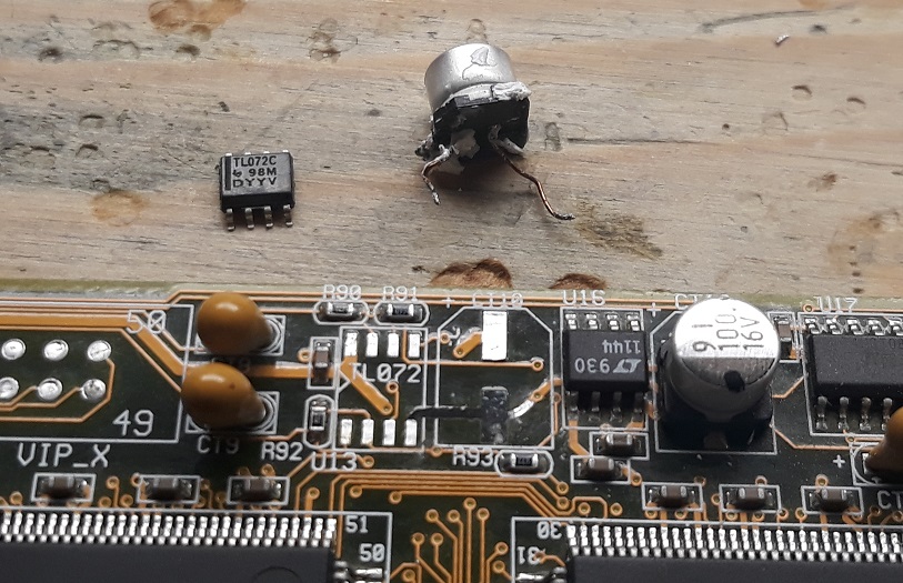

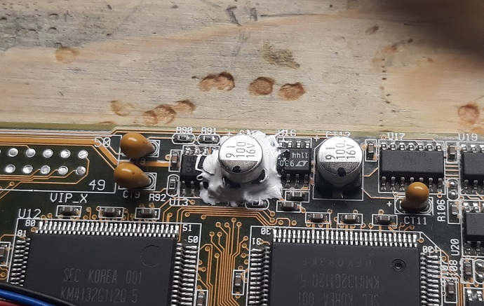

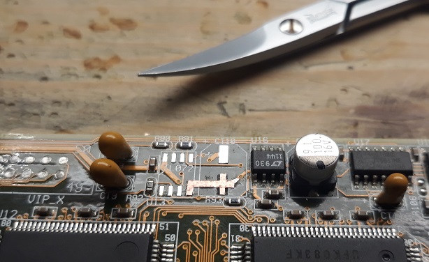

2. Займёмся "тем самым" конденсатором. Первым делом надо удалить герметик. В этом мне помог ацетон - от него герметик стал рассыпаться, получилось без труда удалить его пинцетом, по кусочкам. К кондёру припаяно два провода, оба были припаяны к своим оторванным площадкам.
Верхнюю контактную площадку удалось сохранить и посадить на эпоксидку. А вот нижнюю спасти никак не удалось. Да и нечего там было спасать... Кондёр также спасению не подлежит. Хотя у меня были мысли вскрыть корпус, засунуть внутрь тантал и припаять это дело на место - сохранился бы и внешний вид родного кондёра, и функционал. Но такой дикий изврат я решил отложить на другой раз

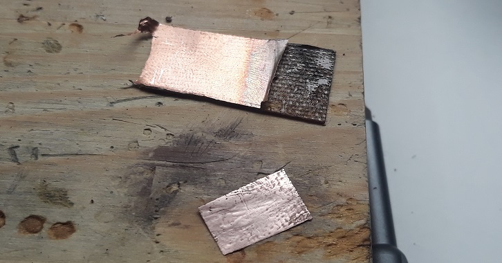

Вместо классических костылей в виде проводов решил попытаться восстановить изначальный вид дорожек. Для этого нужна была медная фольга, но у меня её нет, и купить хз где. Вышел из положения так: взял кусок голой печатной платы, выставил фен на максимум и начал греть, пока медь не отслоилась от текстолита. Отрезал себе кусок, после чего из кусочка меди ножницами для ногтей вырезал примерную форму дорожек. Получилось не с первого раза - уж очень оно мелкое всё. Полученный кусочек залудил, посадил на эпоксидку и припаял к краям. В процессе пришлось снять TL072, потому что дорожка как раз под корпус микросхемы идёт.
Были у меня конденсаторы такой формы, но принт сильно отличался и было видно, что кондёр не оригинальный. К тому же есть подозрение, что изначально дорожки могли быть повреждены вытекшим электролитом. Был найден подходящий по параметрам и внешнему виду танталовый кондесатор. Он ещё и легче - меньше нагрузка будет на контактные площадки. Запаял его.
Увы, эпоксидка во время пайки таки поплыла. После остывания прочность склеивания дорожек к текстолиту стала значительно меньше. Но за счёт лёгкости конденсатора и толстого лужения держится всё надёжно и выглядит приемлемо.
Вот так всё это дело выглядит общим планом:

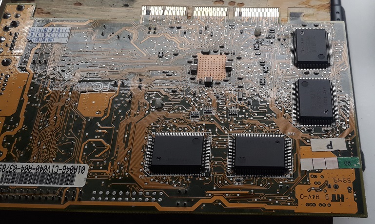

1. AWE64 CT4520.

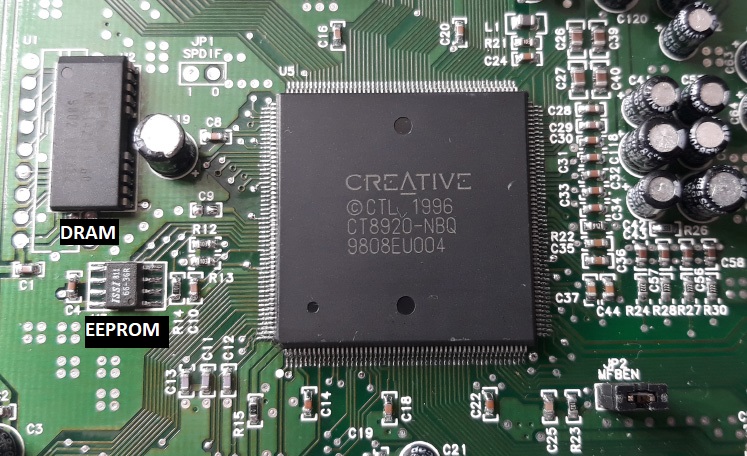

Типовые неисправности у AWE64 (и пожалуй AWE32/SB32 сюда же):
Мне попалась карта, у которой был дохлый главный чип. Подтвердить это на 100% можно только путём его замены на заведомо рабочий, что я и сделал. Но есть и другой способ. Если пайка в порядке, EEPROM точно жив, то смерть главного чипа можно определить по отсутствию активности на DRAM. Нужно найти пин /CAS или /RAS по даташиту и мультиметром замерить значение на рабочей карте между этими пинами и землёй. Если там строго 5В или 0В вообще без изменений, то значит активности нет и скорее всего это указывает на дохлый чип. Если там хотя 1В - 4В или значение постоянно изменяется - значит главный чип обращается к памяти и скорее жив, чем мёртв.
Любопытно, что какой-то обмен данными с шиной ISA всё равно был. Но если не дёргается DRAM, то это сразу приговор.
Расположение DRAM и EEPROM на AWE64 CT4520:

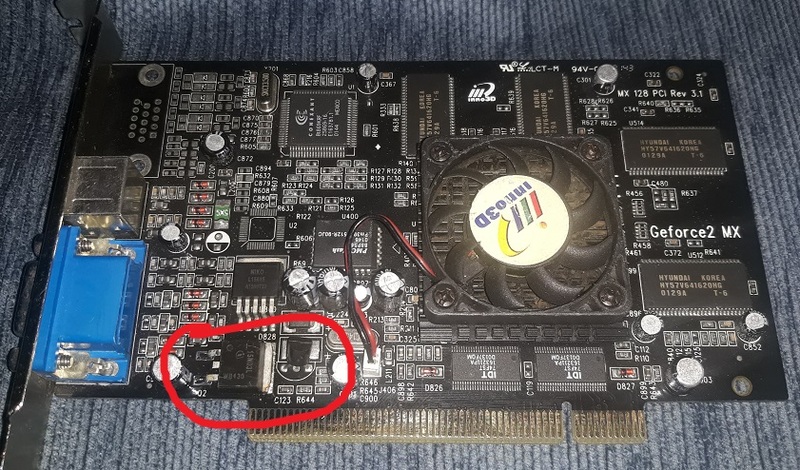

3. GF2 MX PCI. Редкий зверь, и благодаря этой карте открыл для себя кое-что новое.
Неисправность заключалась в том, что отвалился горячий MOSFET от платы. Технические подробности о том, что это за MOSFET и какие причины у него были отвалиться, под спойлером.
Транзистор изначально был припаян плохо, вероятно активный флюс не был смыт. А должен был быть припаян идеально, т.к. он охлаждается исключительно за счёт внутреннего слоя платы. Сам транзистор и контактная площадка были со странным серым налётом, ничего не паялось. Я такой налёт уже видел - когда использовал активный флюс и не смывал его. Стёр наждачкой налёт, залудил обе поверхности и запаял феном на 350C на самом низком потоке.
Транзюк нагревается почти до 90C за 10-15 минут, но ему в этой схеме так и положено греться. Плату даже с обратной стороны пальцем особо не потрогаешь - горячая. Не знаю, как вам, а мне такое решение производителя кажется крайне сомнительным... Но работает - и ладно.

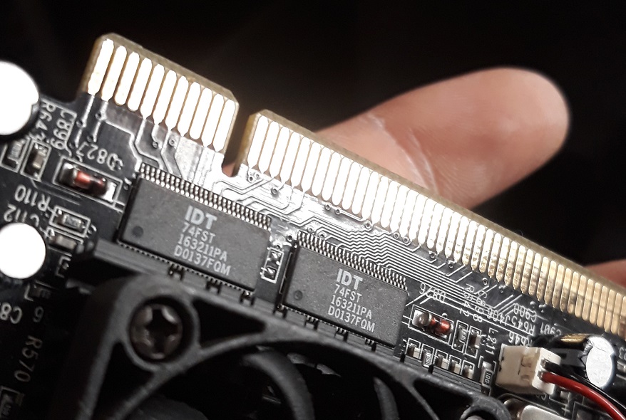

На карте я заметил интересную, тревожную для меня деталь: производитель поставил буферы-преобразователи для сигналов PCI 5В -> 3.3В. Теперь даже захотелось замерить, на каком напряжении идёт обмен данными на шине PCI на разных платах, от 486 до Pentium 4. Стандарт PCI предполагает и 3.3В, и 5В (для этого разъём имеет соответствующие ключи), но на подавляющем большинстве материнских плат ключ стоит именно на 5В. У меня нет ни одной 32-битной PCI-карты, которая рассчитана строго на 3.3В. Почти все карты - универсальные (с двумя ключами), но есть несколько карт строго на 5В.
Тревогу вызывает то, что производитель, который поленился делать нормальный импульсный стабилизатор, вот тут взял и поставил шинные буферы-преобразователи. А я собирался использовать переходник PCI - AGP, на котором никаких преобразователей нет. А не погорят ли карточки-то? Ладно всякие там Voodoo и Riva TNT, которые изначально спроектированы работать на шине PCI. А вот PCI-версии GF2 MX и GF4 MX, судя по фоткам в гугле, почти всегда имеют на борту эти преобразователи. На GF FX5500 PCI видел пустые места под микросхемы, в то время как контакты замкнуты 0-омными резисторными сборками. На брендовых FX5200 PCI заметны установленные микросхемы. На картах FX5200/5500 PCI с али-экспресс нет даже посадочных мест.
Шинные буферы-преобразователи, в данном случае IDT 74FST163211:
Не случайно ведь ставили их на PCI-картах. Теперь думаю, что вполне есть риск сжечь 3.3В AGP-карту в простом пассивном переходнике PCI-AGP. Прежде, чем буду использовать такой переходник, обязательно посмотрю осциллографом, на каком напряжении происходит обмен данными по шине PCI на используемой материнке.

1. AWE64 CT4520.
