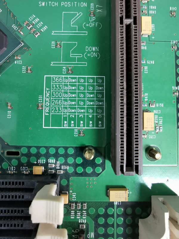

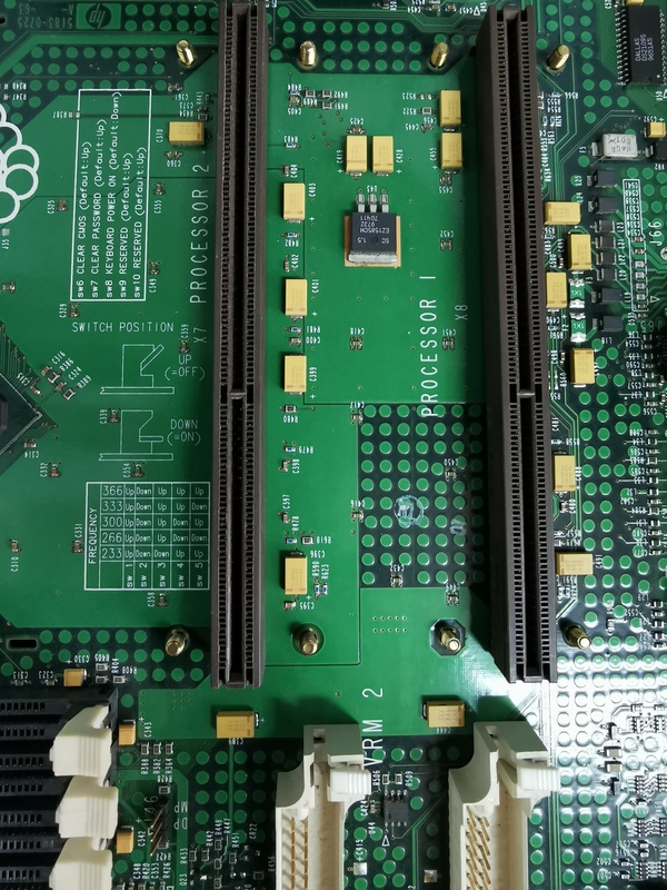

Добавлено: Пт май 13, 2022 3:52 pm
Compaq Kayak XU dual slot 1
- 2022-05-13 15-32-51.JPG (343.03 КБ) 3109 просмотров
- 2022-05-13 15-32-48.JPG (270.52 КБ) 3109 просмотров
Где взять процессор на 366 Мгц??
Re: Я просто спросить
Добавлено: Пт май 13, 2022 3:55 pm
FLiNT1011 писал(а): Пт май 13, 2022 3:52 pm
Слотовый Pentium 3 550MHz @ 66MHz
Добавлено: Пт май 13, 2022 4:16 pm
@arti9m судя по всему тут будет работать только P2
Добавлено: Пт май 13, 2022 4:21 pm
grindim писал(а): Пт май 13, 2022 4:16 pm
Тогда есть другой вариант... Найти ранний разлоченный P2 и пытаться гнать его до 366MHz
Добавлено: Пт май 13, 2022 8:46 pm
arti9m писал(а): Пт май 13, 2022 4:21 pm
+1, судя по комбинации джамперов варианты могут быть > 366Mhz, только вот мах множитель кажись у них от 2 до 5, а тут надо 5.5 в общем занятная идея чтобы это попробовать
У меня похожая табличка на Socket-8 плате
вопрос откуда там взять эти мгцы, видимо дань моде и задел на будущее )
Добавлено: Сб май 14, 2022 7:04 am
@Max1024 задел на будущее.Читал,что многие производители матплат так делали
