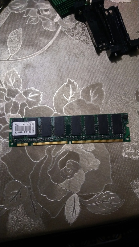

Pavel
Сообщения: 87
Re: Super socket 7 и т.д.
Сообщение Pavel »
Фото

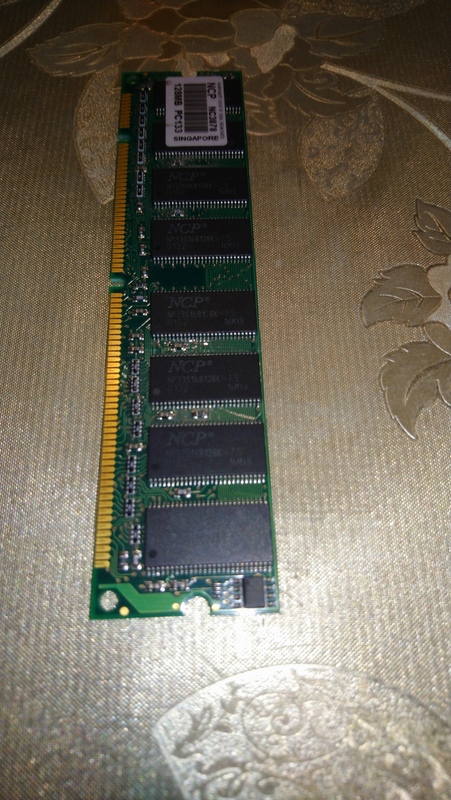

Violar писал(а): Пт май 06, 2022 8:11 pm Изображение
Если есть у кого такие Infineon-ы, как на фото (CL2), готов предложить на обмен этот экземпляр:
Или куплю.

В чем прикол в этих инфенионах?
Violar писал(а): Вс май 08, 2022 12:35 pm Если есть у кого такие Infineon-ы, как на фото (CL2), готов предложить на обмен этот экземпляр:
Есть два, вроде такие же, завтра вечером проверю. На обмен - с удовольствием.
