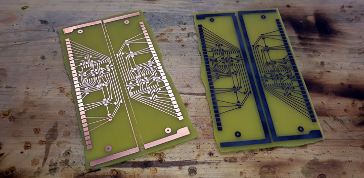

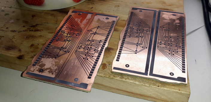

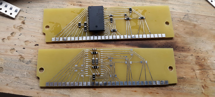

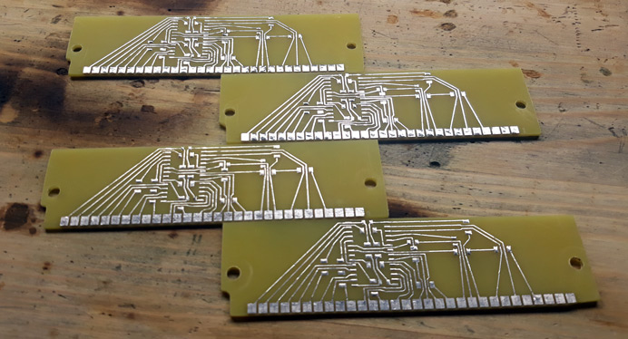

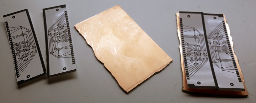

В попытках как-то решить вопрос с корявой памятью на 386-й плате от Macronix, решил сделать свои собственные SIMM-30 по 2MB из EDO-чипов 2Mx8. Не знаю, существовали ли в природе именно такие планки. Чипы имеют несимметричную организацию - количество рядов неравно количеству колонок.
В общем, сделал. На 486-й плате даже заработали именно как 2MB (в сумме 8MB четыремя планками). Когда разрываю контакт А10 - чипы видятся как 1-мегабайтные. Вот только на 386-й плате от Macronix они не завелись. Ни как 1МБ, ни как 2МБ. А ведь режим 1МБ в теории совершенно никак не отличается от классической планки на 1МБ. Неужели всё-таки не все платы способны проглотить EDO, переделанные в FPM? Это я проверю следующим этапом...
А пока вот немного картинок. Планки, кстати, односторонние. Другая сторона платы полностью голая. И толщина текстолита неправильная - 1.4мм вместо положенной 1.2мм. Тем не менее планки всё равно встали в плату с небольшими аккуратными усилиями.

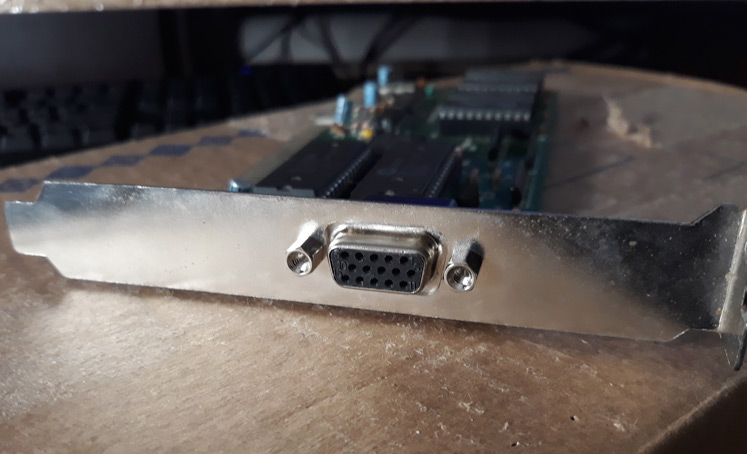

Мои планки выше всё-таки заработали на плате Macronix, но определилась лишь половина объёма (по 1МБ на палку). Причем заработали быстро - на самых закрученных таймингах. С одной стороны это неудивительно, т.к. проц 386DX-40, а чипы 96 года, 60ns. А с другой стороны это самодельщина без внутренних экранных слоёв, с кучей перемычек и разведенная от балды.

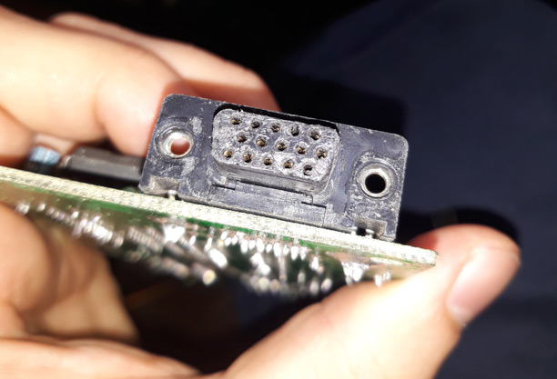

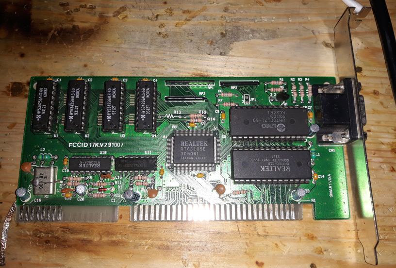

А ещё @Lyawon подарил две сбойные ISA-видеокарты на чипе Realtek RTG3105E (за что большое спасибо!). Карты известны тем, что это наверное самые медленные 16-битные ISA VGA карты в природе :D А ещё они работают в 8-битных слотах, в том числе в XT.

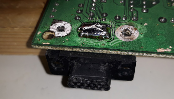

Одна из карт требовала всего лишь замены VGA-разъёма, что и было сделано. Ещё в ней стоит DIP-память 60ns о_О

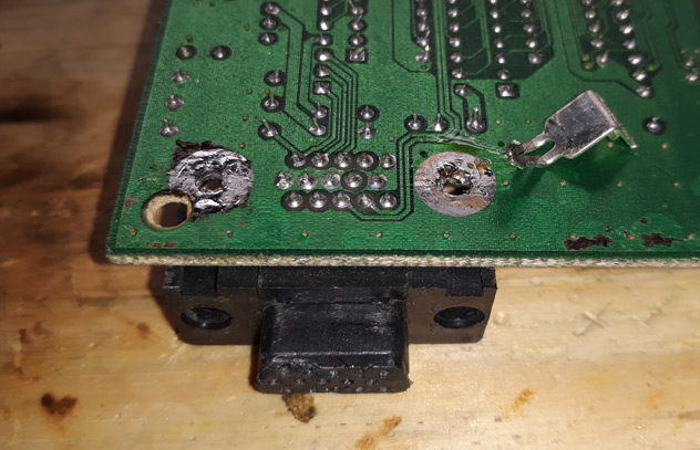

Поделюсь опытом замены, может, пригодится кому.
1. Выпаивать надо сначала крепёжные "ушки", и лишь потом сигнальные контакты. Дело в том, что эти уши слегка как бы подпружинены в отверстиях, и разъём сам по себе никогда не выпадет и не вытащится без приложенных усилий, сколько его не грей. Чтобы убрать кучу припоя, можно использовать либо медную оплётку, либо оловоотсос (а лучше сначала второе, потом первое). На большинстве разъёмов, если снять два винта, эти уши сами отваливаются от разъёма. Т.е. их можно достать из платы отдельно от разъёма.
2. Когда крепежные уши вытащены, можно выпаивать разъём. Тут можно либо феном поработать, либо большим мощным паяльником с большой каплей припоя (чтоб захватить все контакты).
3. Когда паяю новый разъём (не только VGA, но и вообще любой), всегда вставляю в него какой-нибудь ответный хвост, чтобы он забирал на себя часть тепла - часто это помогает не расплавить пластиковый разъём.
4. Все новые магазинные VGA-разъёмы, которые мне попадались, нифига не паяются с обычным флюсом. Поэтому сначала надо залудить все контакты (в т.ч. крепёжные) с использованием активного флюса, который потом обязательно нужно смыть. И только после этого я вставляю разъём в плату.
5. Сначала паяю крепежные уши мощным паяльником. А потом уже паяльником с острым жалом прохожусь по сигнальным контактам. Использую припой ПОС-61 с флюс-каналом.
