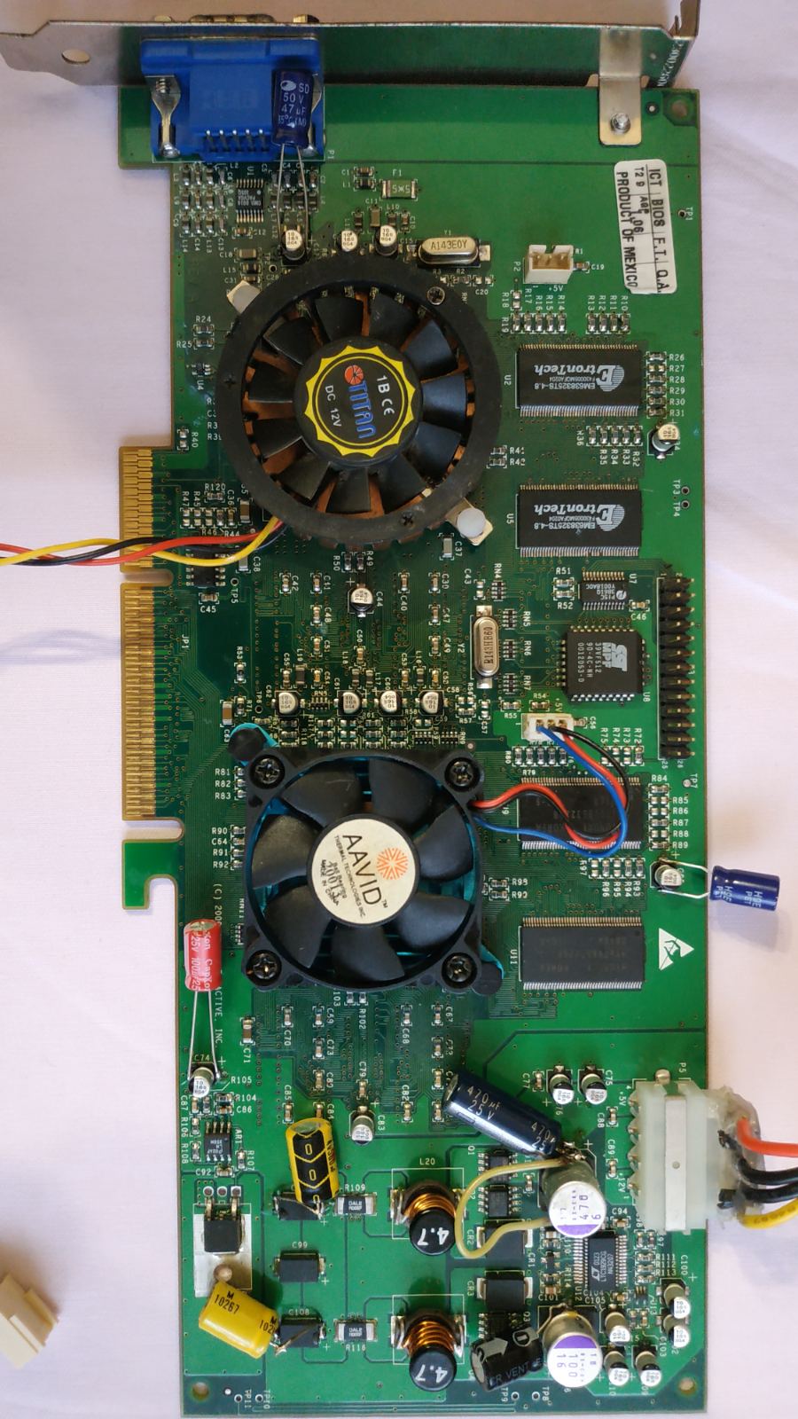

Были перепаяны 5 чипов из 8. 4 возле первого GPU, один возле второго (первый со стороны планки). Результат остался ровно тот же - начинает сыпаться при тесте 3dmark99 видеопамяти на 16мб, зависает на 32мб. Начинают закрадываться подозрения, что не в чипах памяти дело.

cyreex писал(а): Чт ноя 18, 2021 3:35 pm Если решите открыть спойлер, то перед этим уберите от экрана впечатлительных людей, беременных женщин, детей и скунсов.
Блин, ну ладно... убирает скунса
В случае полностью или частично пробитых конденсаторов такие навесные "шунты" не ведь помогут.
Также твердотельные кондёры (что тантал в прямоугольничках, что алюминий в цветных бочонках) могут в редких случаях при выходе из строя вести себя как диоды. Хотя чаще всего они просто уходят в КЗ.

@arti9m КЗ нету, хоть с этим нормально.

@cyreex Я так понимаю удалось исправить? Причиной были дохлые кондёры?

@Ph@nt0m-X Нет, проблема осталась, увы.

cyreex писал(а): Чт ноя 18, 2021 7:36 pm @Ph@nt0m-X Нет, проблема осталась, увы.
Хорошо, вернее плохо, почему были выбраны именно эти электролиты??

F1 пробовал закорачивать? Эти самовостоновляйки иногда мозг парят. Кварцы может перекинуть? А что у него по частотам процов и памяти? Может снизить можно както частотки?
