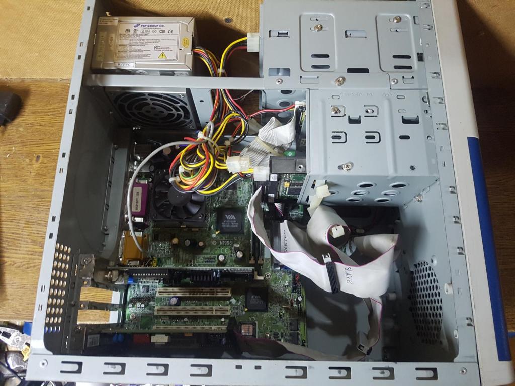

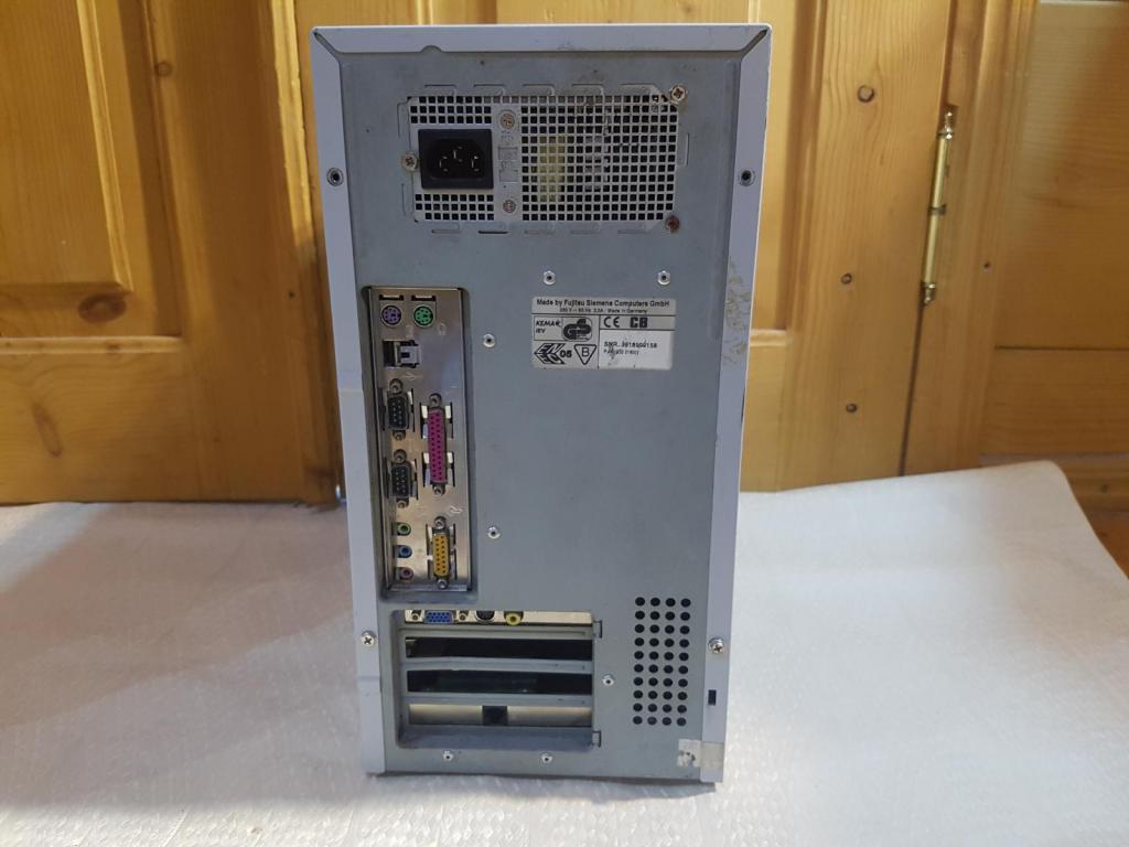

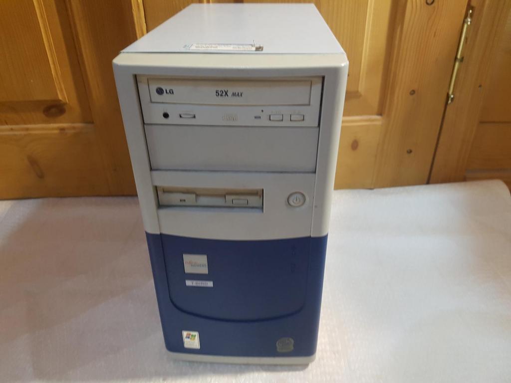

Нашел на барахолке "фирменный" комп Fujitsu-Siemens в mATX корпусе
Внутри была вот эта плата
https://theretroweb.com/motherboards/s/ ... 8-v5.x-va6
1. Поддержка туалатинов есть из коробки
2. ISA есть, но не распаян
3. Вместо универсального AGP стоит почему-то 1,5В версия с перемычкой, соответственно, вуда в пролете.
из интереса припаяли с братом недостающий ISA (он паял, я грел феном :D ), он работает, но не со всеми картами, видимо, не хватает каких-то сигналов с кварца или чего-то еще, некоторые карты, видимо, без этого могут обходиться, AWE64 нишмогла. Причем от чипа это не сильно зависит, типа, ямаха 719 одной фирмы работает, а другой нет
