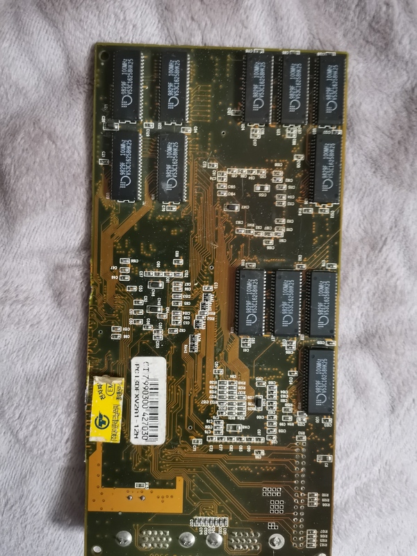

Нашел нужные SOJ, едут :) Как говорят на фантоме, такая доработка ценность плат не снизит, а я продавать их и не собираюсь. Так что посмотрим, насколько это просто.
@SiO Подскажи, пожалуйста, какой самый простой и дешевый вариант по монтажу SOJ? Паяльником можно это сделать? Понятно, что не припойка/канифолька, а флюс используется, но всё равно.

феном паяльным конечно
но возможно и паяльником (у кого опыт такое паять)
где такую жменю одинаковых соджиков достал ?

cyreex писал(а): Ср мар 10, 2021 4:49 pm Нашел нужные SOJ, едут :) Как говорят на фантоме, такая доработка ценность плат не снизит, а я продавать их и не собираюсь. Так что посмотрим, насколько это просто.
Феном не все ноги пропаиваются и всеравно паяльником править надо, и очень легко перегреть микуху или плату. Тут нужен паяльник с правильным жалом и регулировкой температуры жала, и хороший флюс, припаивается за 1 минуту.
Тут паяльником паяют современную память с мелким шагом ног, у вас шаг больше, паять еще проще.

z4m писал(а): Ср мар 10, 2021 8:19 pm где такую жменю одинаковых соджиков достал ?
Нашел донора на фантоме. Правда там ровно 16 штук - если хоть один не заработает, проблема.

@SiO У этих SOJ ножки как-бы загнуты под них. Паяльником получится их припаять?

cyreex писал(а): Ср мар 10, 2021 10:36 pm @SiO У этих SOJ ножки как-бы загнуты под них. Паяльником получится их припаять?
Да, можно запаять, немного флюса, припоя и при аккуратном подходе должно всё получится. Припой должен подтянуться под ногу под силой поверхностного натяжения.
Конечно, только не игольчатым жалом!

Приехал донор :) Теперь самое интересное - научиться перепаивать так, чтобы небыло заметно. Попробую озадачить отца :)
