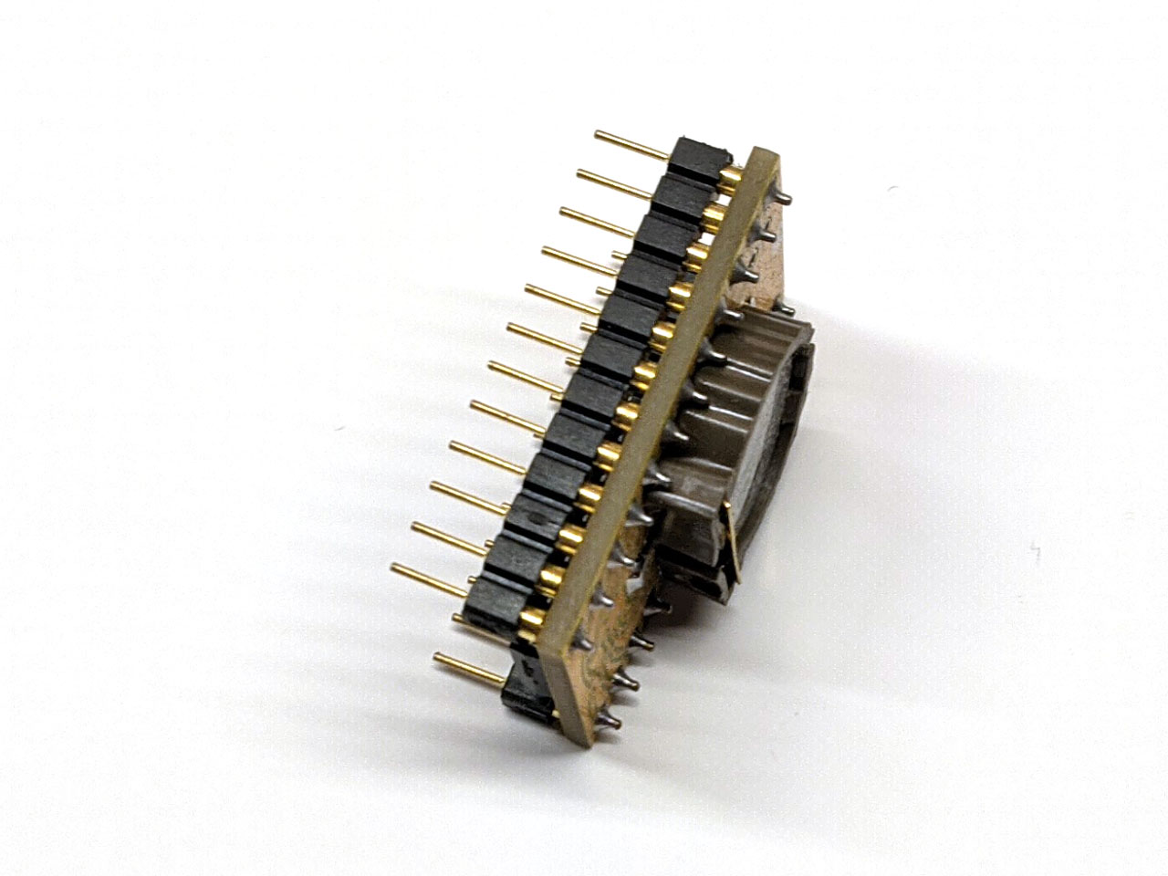

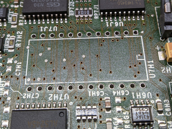

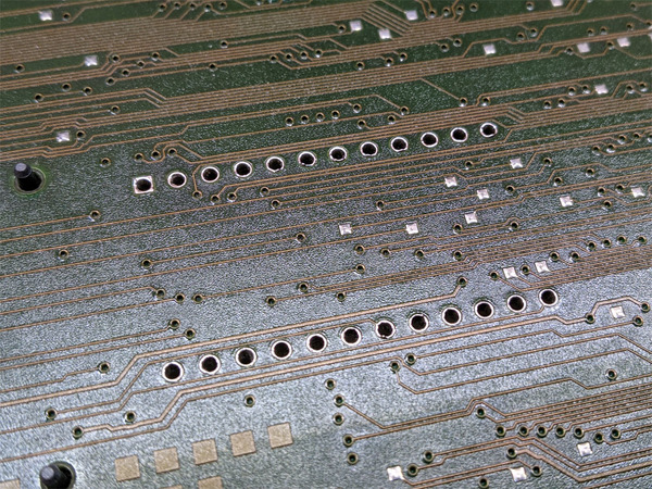

Избавиться от старого далласа - сделано.
- face.jpg (174.19 КБ) 5783 просмотра
- back.jpg (183.36 КБ) 5783 просмотра

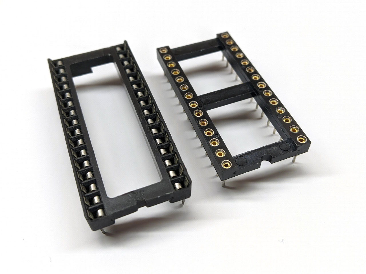

Посоветуйте пожалуйста тип панельки: цанговая или обычная. Логика подсказывает, что лучше использовать цанговую, поскольку штырьки на замене далласа также круглые. Также цанговые отлично держат обычные микросхемы. Но хотелось бы ознакомиться с мнением знающих людей.

- necroware.jpg (116.99 КБ) 5783 просмотра
Простите, что не особо по теме, но открывать новую тему ради штучного вопроса посчитал неправильным.

Цанговую однозначно.

Цанговую надо ставить даже не потому, что она лучше держит и многоразовая (обычная быстро рассыпается), но и потому, что обычные часто делают из такого металла, который тупо не паяется.
Только при запайке обязательно вставьте что-нибудь в панельку, иначе жар паяльника может расплавить пластик.
