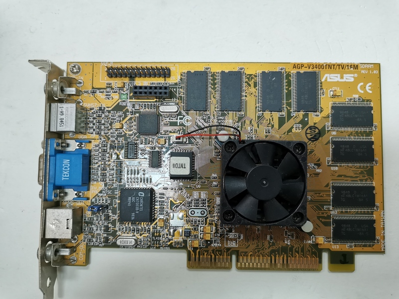

Пересмотрел весь свой "мусор", даже померятся нечем :( . Плохой из меня коллекционер.
Единственная карта кроме хлама, да и та с наклейкой поверх чего-то. Не такая как у z4m'а :D .

Riva TNT из топов своего времени, если бы еще SGRAM память, а не SDRAM, но и так хорошая видеокарта, тем более от Asus.

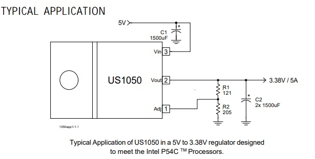

US1050 - это основной преобразователь питания на этом видике. Условно из 5-ти вольт делает 3,3 от которых питается и память и ГПУ. Нога, от которой оторван smd кондер, это как раз вход на 5V. Без кондера US1050 будет работать некорректно. По даташиту на входе должен висеть 1500uF кондер. Предполагаю, что плата частично запитана от 3,3V c AGP и от 5V AGP, которые преобразуются через US1050 в 3,3V.

Я бы поставил туда максимально емкий тантал типоразмера (корпус) В на 6,3V. В Белчипе есть на 100 мкФ https://belchip.by/product/?selected_product=38356
