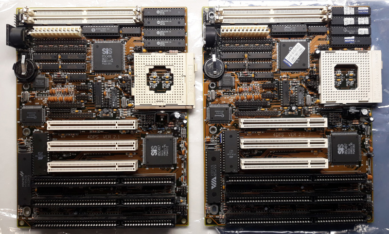

Zida 4DPS ver 2.1 - попытки привести в чувство BIOS
C версиями BIOS у этой платы какой-то бардак.
Версия прошивки 4DPS = ревизия Award BIOS

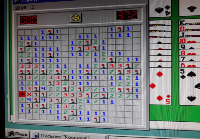

- Тестирование платы. Не повезло...
- mines.jpg (143.87 КБ) 9982 просмотра
