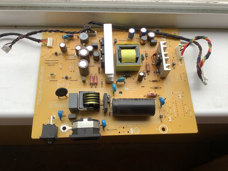

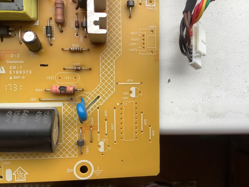

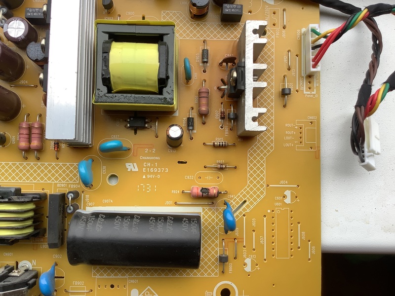

Включил сегодня монитор-хлопок. Разобрал, достал плату БП ( он внутренний) повреждения на фото… Главный вопрос…из~за чего?И оживет ли призамене деталек..Как не вовремя это пипец :cry:
Может подскажите что за детали? :(
R923,R924 и j901
Re: Я просто спросить
@phantasm Rxxx - резистор. Номинал определяется по цветным полоскам.
J - перемычка. Кусок провода считай :)
Резисторы вроде не взрываются просто так. Надо смотреть, в чем дело. Простая замена, ИМХО, не поможет.

Не лишним будет транзистор пощупать

У меня в последний раз были кондеры вспучены и диод силовой в к.з. был.
Блок питания какой-то совсем простой кажется...
Сообщения: 644
Сто пудов транзюк выбило, а за ним и все остальное. ШИМ, обвязка, транзистор. Возможно шим глюкнул, и открыл транзюк надольше чем надо и привет. Либо транзюк статикой выбило по затвору и 310В все что транзюком рулило поджарило. Плата вроде похожаявалялась.

Короче транзистрор, микросхема и два резистора каюк. Такой микрухи в Минске нету..нужен аналог :(
