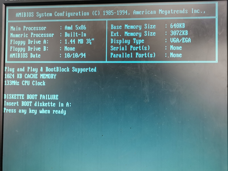

Нашёл и прошил микросхему TMS27C010A Bios'ом, который должен был поддерживать процессор AMD 5x86 133 на данной плате. Родную микросхему с Bios не трогал, а наоборот сохранил прошивку. Плата завелась и проц определился :mrgreen:.
Процесс короче пошёл.
Дальше восстановить работоспособность Promise DC4030VL-1. Также проверить пойдёт ли прошивка более поздняя от LCS-6941 с поддержкой LBA.
Дальше тесты, эксперименты... продолжение следует :mrgreen: .
2021-03-11 15-55-40.JPG (213.42 КБ) 2444 просмотра
