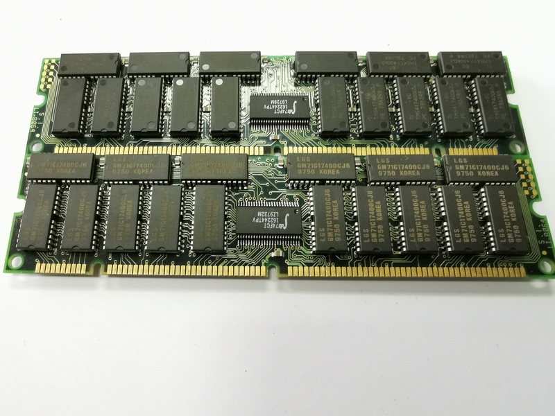

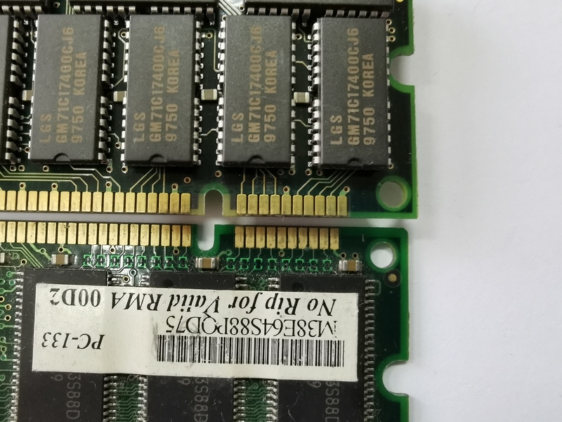

И всё таки есть чисто маковская память. Вот пример: 168pin 32 чипа TMS417400ADJ. На первый взгляд SD-RAM 168 pin, но ключи стоят по разному. Не помню с какого мака снимались.
2020-11-09 16-04-05.JPG (228.26 КБ) 3853 просмотра
2020-11-09 16-07-06.JPG (262.29 КБ) 3853 просмотра
левый ключ (ближе к краю) отвечает за буферизованность, а средний — за напряжение. Если присмотреться к промежуткам в контактной линейке, в которых расположены ключи, то видно, что их ширина примерно втрое больше ширины ключа. Каждый ключ, таким образом, имеет 3 позиции (реально используются 2) — среднюю, а также правую и левую.
Левый ключ в средней позиции соответствует буферизованному модулю, в правой — небуферизованному.
Средний ключ в левой позиции соответствует 5В модулю, в средней — 3.3В.
Вообще-то, время от времени действительно встречается ситуация, когда DIMM собран на "неправильной" по ключам плате. Чаще всего ошибка происходит с ключом напряжения питания, так как оно (напряжение) практически не влияет на дизайн платы. Похоже на то, что необходимость иметь различные платы для очень похожих модулей создала проблемы в технологических цепочках некоторых производителей. Кстати, доводилось видеть довольно изящное решение — 168-пиновые DIMM, собранные на платах с преднамеренно расширенными вырезами ключей, подходящими к любому выступу.

Это понятно. Как и IBM, hp, compaq пишут и т.д. Я фото не полное сделал. Там 2 ключа не совпадают.
Re: Видеокарты
Значится это у меня буферезированный модуль на 5В. И если я правильно посчитал на 64 мб одна планка?
