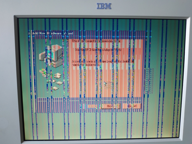

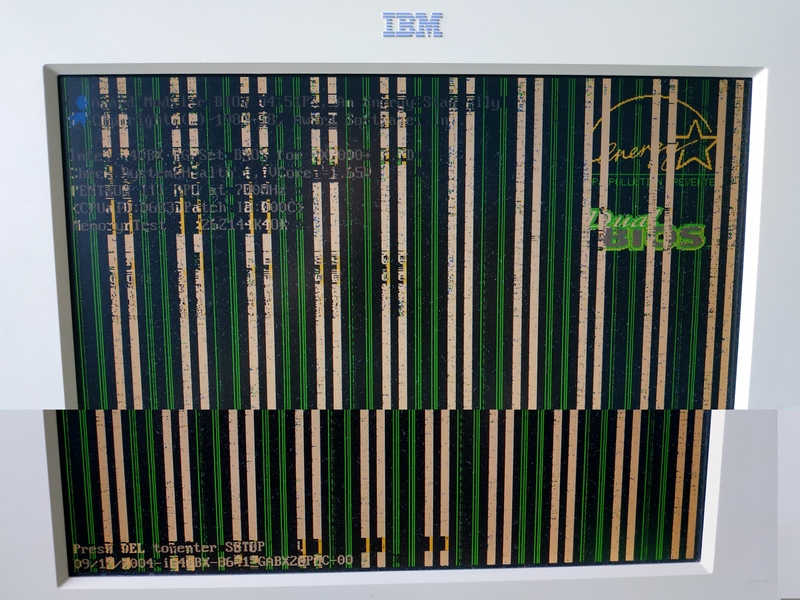

Нагибатор загнулся :)
Хорошо, что недорого пришел. Примерно 10р, если с бензином считать.

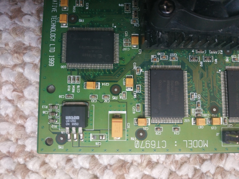

Выкушен конденсатор с28:
Может ли из-за него такое быть?
Re: Нагибатор
Запаяй любую курамику такого размера и темнокоричневого цвета. Чем темнее тем больше емкость как правило, туда надо 1-10мкф , не разглядел, там тантал стоять должен, посмотрите что на мелких желтых за параметры и с похожими с догорской платы перепаять порробовать .Но если память выбило то кондер не поможет.

По фото в интернете видно, что там черный конденсатор был:
http://ixbt.photo/?id=photo:604149
Может у тебя есть идеи, что за он? 1-10мкф пробовать?
Про память это понятно. Вот потому и интересуюсь, могли ли эти полосы из-за конденсатора появиться. Или хоронить и не париться.

Вангую, что конденсатор тут не спасет ситуацию, проблемы с процессором.
Походу у этого продавца половина видеокарт была с дефектами.

Да там вообще кто-то жопорукий в этой плате копался. Вместо разъема питания кулера два штыря запаяно :shock: Ну да фиг с ним, жалко только времени отца на поездку к нему - хоть город один, но живет он довольно далеко. По цене - я бы и больше дал за непроверенную :) А тут еще легко отделался.

Но все равно очень жалко такую видеокарту. GeForce 256 каждый день так вот не попадаются.
А конденсатор скорее оборван (сбит), а не выкушен.

В общем, на запчасти. Жаль... На фантоме тоже так и сказали:

ты вчера как чувствовал.... :(
У меня радеон от того продавца точь в точь артефачит...
