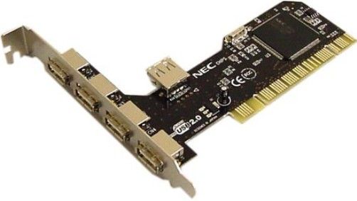

И ещё. Посоветуйте на каком чипе поискать USB 2.0 контроллер под win98? У меня есть какой-то на чипе VIA, но после его установки система ведёт себя нестабильно со всеми флешками usb, даже если втыкать флешку в usb 1.1 на матери

Lyawon писал(а): Чт мар 28, 2024 11:38 am И ещё. Посоветуйте на каком чипе поискать USB 2.0 контроллер под win98? У меня есть какой-то на чипе VIA, но после его установки система ведёт себя нестабильно со всеми флешками usb, даже если втыкать флешку в usb 1.1 на матери
слышал вроде как с чипом NEC все хвалили....

NEC бывает даже с колодкой под фронтальные порты. У меня такой есть, даже с подключением доппитания от "дискеточного" штепселя.

1. Поставил контроллер USB 2.0 на чипе NEC - теперь USB флешки работают без проблем.

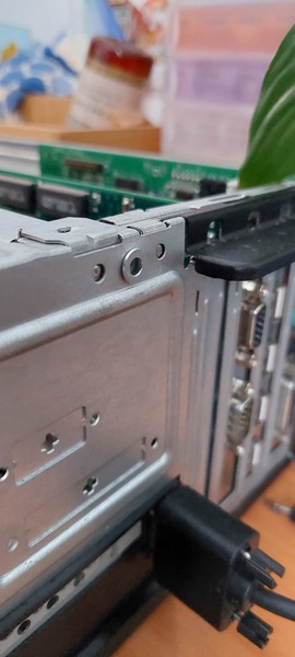

2. В отверстиях крепления крышки была сорвана резьба. Применил гайки-заклёпки М3:

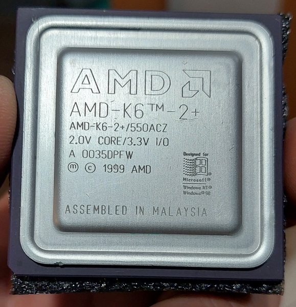

Приехал проц. С виду норм. Нужно пробовать.

Спасибо. Брал на алике
