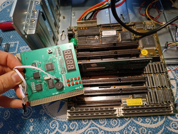

Всем привет.
Сегодня приехала POST карта.
Есть несколько вопросов по её подключению.
В какой разъём ISA её можно подключать? 8 bit или 16 bit?
Какой стороной её правильно вставлять? Я попробовал, физически можно обеими.
И куда подключить этот кабель? Я так понимаю, он нужен для работы индикаторов, да? Или ошибаюсь? На плате написано JP2.

archibal писал(а): Сб фев 10, 2024 4:38 pm В какой разъём ISA её можно подключать? 8 bit или 16 bit?
В любой.
Сторона, где написано "REAR", должна быть ближе к краю платы. Подключение не той стороной может закончиться феерверком.
Я обычно вставляю в самый нижний слот. Горящие цифры будут смотреть в сторону остальных слотов.
Можно никуда не подключать, для индикации он не нужен.

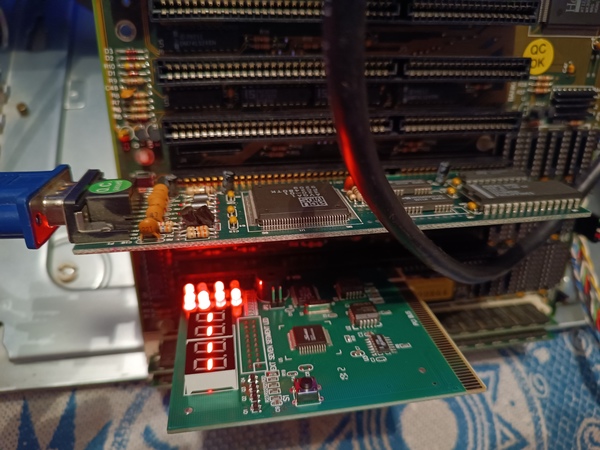

К сожалению, post карта никак не отреагировала после включения компьютера. Никаких значений. Пробовал в разные порты

archibal писал(а): Сб фев 10, 2024 5:08 pm Понял. Спасибо.
Нужно попробовать без видеокарты и может быть даже без оперативной памяти (но с процессором).
Спикер стоит воткнуть в плату - вдруг запищит и сообщит, что плата жива.
Ещё мне попадались грязные слоты, которые работали только после многократной установки-вынимания платы.
Ну а вообще плата уже давно намекает, что жить не хочет - надо искать другую.

archibal писал(а): Сб фев 10, 2024 5:08 pm К сожалению, post карта никак не отреагировала после включения компьютера. Никаких значений.
Как раз отреагировала, и значение есть. Пока что говорит о том, что плата мертва. Почему - хз.
