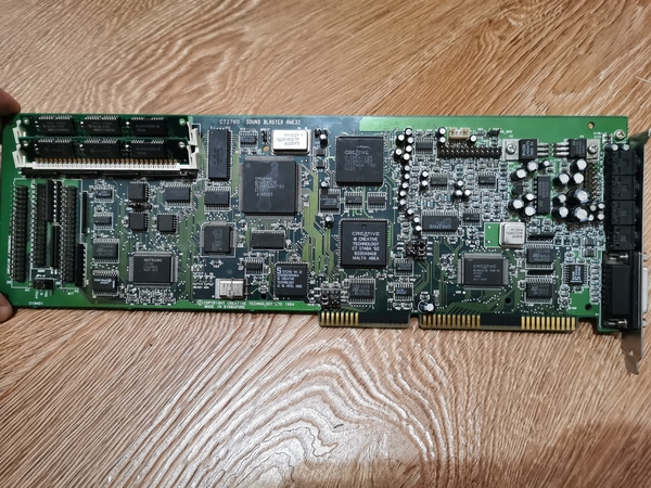

Купил я на одном известном аукционе awe32 ct2760 rev.1. Считайте, не глядя :) Азарт + люблю я AWE32, которые не PnP. При этом раньше у меня была 2760 rev.3, я ее продал. Не люблю пустые слоты для деталек + на той ревизии вроде говорят есть известный баг. Я так и не проверил :)
https://www.reddit.com/r/vintagecomputi ... 32_ct2760/

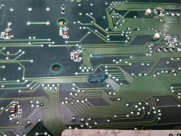

Плата оказалась знатно потрепана и что самое поганое - жирная глубокая царапина, которая перерезала 4 дорожки, идущие близко друг к другу. Только сейчас я увидел, что не сделал фото - видно немного расстроился :) Пришлось воспользоваться жилами многожильного провода и восстановить дорожки. Там ничего сложного - зачищаем дорожки (я использовал надфиль), лудим их хорошенько, чтобы в идеале был тонкий слой припоя. Потом лудим жилку, опять же стараясь чтобы на ней был припой, и потом легким элегантным движением присобачиваем ее к дорожке. И так 4 раза, стараясь не повредить соседние жилы.

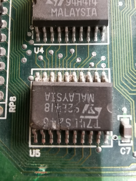

Прокатило - карточка заиграла. Проверять я люблю в Warcraft2. Музыка там играла, но слетала инициализация звуков на 220h. Изначально я подумал на лопнувший чип ls245. Найти замену труда не составило - был раздраконен очень нужный мне isa модем :)

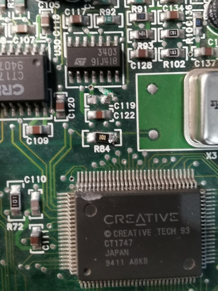

Но увы, это не помогло. Я осмотрел плату еще раз и увидел, что один резистор на 101Ом треснул. Заменил, карта завелась.
Теперь осталось всего ничего - привести ее в порядок. Для того, чтобы закрыть проода на дорожках, я купил зеленую УФ маску. 15 минут работы - и теперь можно не бояться их задеть. Очень клёвая штука эта маска, рекомендую. После полимеризации она как пластик.

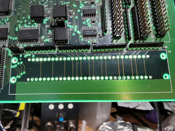

Когда сделал дорожки, приступил к замене слота памяти. Ничего сложного - выпаял феном, как обычно. Затем очистил отверстия оловоотсосом. Лайфхак - чтобы он лучше вытягивал припой, я напаял сверху горочки припоя.
Запаял новый слот из старых запасов. Потом поменял два сломанных штырька для выбора типа привода (было не обязательно, но смотрелись сломанные не красиво). После этого перекинул с донора планку (я в одно время затарился вибрами на ау порублей 10, ради планок 🤣 ).
