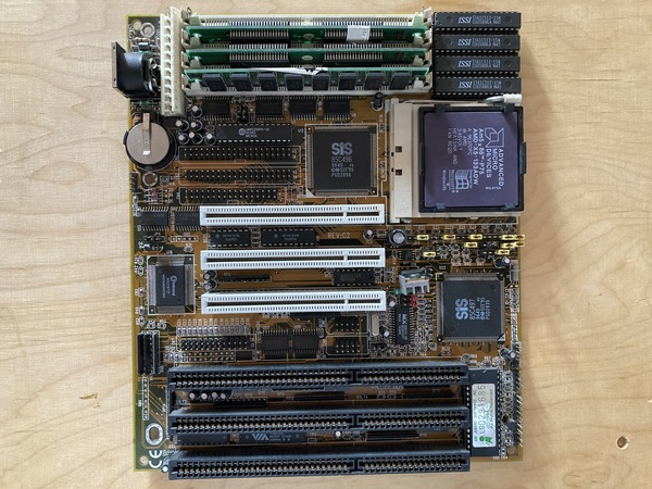

Lucky Star LS-486E rev:C2 ( держит EDO память ) + Am5x86-133ADW
Проверил-полёт отличный
Пойдёт в обменный фонд ;)

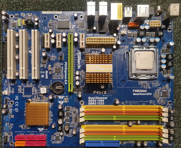

Дичь асроковская на 775 сокет. жаль что не рабочая.
in4227 писал(а): Вс мар 03, 2024 10:21 pm Дичь асроковская на 775 сокет. жаль что не рабочая.
P45 - частый чипсет. Т.е. при желании починить плату с запчастями проблем не будет.

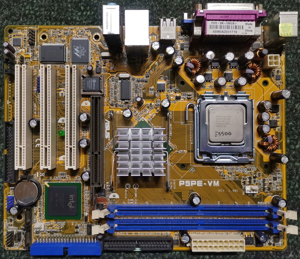

топчик на i865G с поддержкой кориков. ASUS P5PE-VM. судя по всему это аналог того асрока, который из коробки умеет корик и слот AGP
https://ideafix.su/?p=2851
в комплекте был пень4 524 3,06Ггц, но вшил в нее биос из ссылки, вокнул пень Е5200 - стартанула. но проц опознала как 600МГц и 1 ядро.
но это пока. надо будет пропатчить биос на микрокоды от 45нм интел и попробовать. может даже и зион X3330 стартанет или корик Е7ххх.

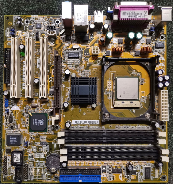

ASUS P4S533-MX. 478 на сиське. дуальная память. ну не знаю. шина 533 есть, но прескоты из каробки не держит.

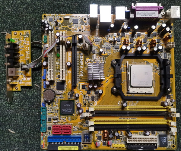

ASUS M2NPV-VM. интересна тем что чипсет 6150, но есть поддержка АМ3 и кое какие оптеронов. обычно АМ3 это уже чипсет нфорс 7ххх серии.

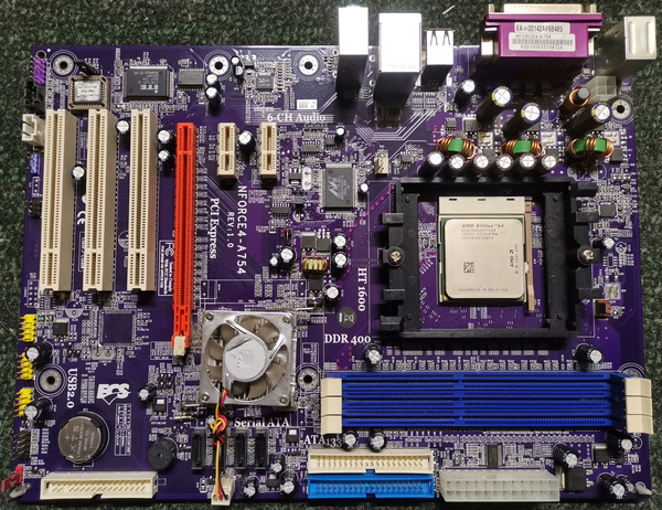

ECS, он же EliteGroup NFORCE4-A754. забавный вариант нФорсе4 + сокет 754. никогда б не подумал бы.
даже живая. я думал что нфорс4 уже весь помер.
повезло что попался атлон 2800+. обычно везде семпроны пачками попадаются.
in4227 писал(а): Вт мар 05, 2024 8:10 pm топчик на i865G с поддержкой кориков. ASUS P5PE-VM. судя по всему это аналог того асрока, который из коробки умеет корик и слот AGP
Прикольно. Что и у асуса, и у асрока эти платы считаются бюджетными, а для нас настоящая находка.
Жаль, что памяти двухканальной нет ни там, ни там.
Да и пофиг, не? Всё равно ядро прескоттов раскрылось (если так вообще можно выразиться с прескоттами) только на 775-й платформе, когда им кэша добавили и частоту задрали.
Единственный случай, когда считаю прескотт на 478 оправданным, это когда пихаешь туда позднюю модель с базовой частотой 533 на 2.4GHz, но заводишь потом на 800 и получаешь частоту 3.6 GHz :)
Только тут уже нужна серьёзная плата, БП и охлад. А так работает, проверено.
AM3 часто можно на AM2 завести, но с нюансами. Например, частота HyperTransport будет значительно ниже (в 2 и более раз) паспортной для процессора. Напряжение на контроллер памяти пойдёт общее с другими узлами (что было нормой на AM2, но на AM3 сделали раздельным), что может сказаться на стабильности. Да и банально VRM может не хватать для проца AM3 - на этой плате как раз он свиду никакой.
Я на таком чипсете заводил Phenom II x4 940, выше не проверял...

in4227 писал(а): Вт мар 05, 2024 8:10 pm но вшил в нее биос из ссылки, вокнул пень Е5200 - стартанула. но проц опознала как 600МГц и 1 ядро.
вы не тот биос вшили, там по ссылке на странице есть уже с микрокодами и модом для разгона.
Е5*00 работают, только надо множитель вручную в биосе ставить, Е7*00 работают автоматом.
arti9m писал(а): Ср мар 06, 2024 4:29 am Жаль, что памяти двухканальной нет ни там, ни там.
чего это нет? 865G двухканальный чипсет, а на модбиосе даже PAT можно включить.
