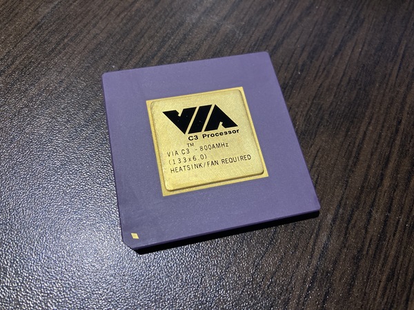

С грустными мыслями о процессорах Via C3, которых у меня нет, отправился за полезными жижами для железок, которые у меня есть.

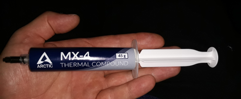

Во-первых, наконец-то купил термопасту MX-4 в достаточном объёме (куфар, 80р, новая):

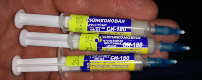

Во-вторых, наконец-то купил правильную смазку СИ-180 для FDD, оптических приводов и прочего пластика (Чип & Дип):

Будет…С грустными мыслями о процессорах Via C3, которых у меня нет

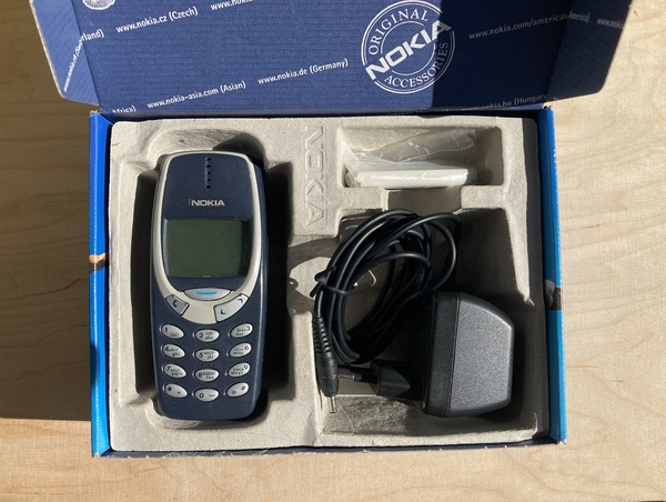

сори за оффтоп,но не смог не поделится ностальгией...Даже всё работает
