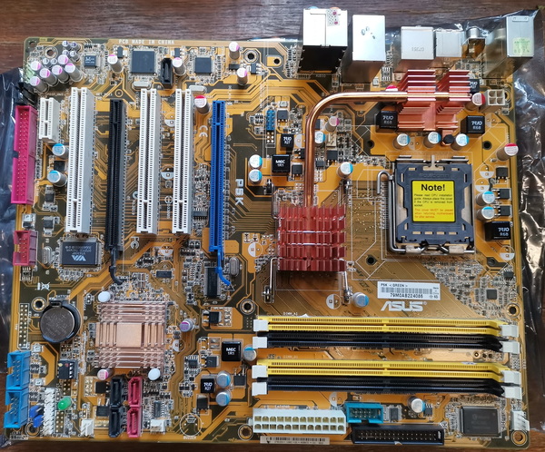

пара материнок. не совсем ретро. не совсем интересных. если бы не наличие кучки слотов PCI-Ex16 и брать бы не стал.
ASUS P5K Green
держит квады и 1333/1600 шину из коробки. чипсет Р35.

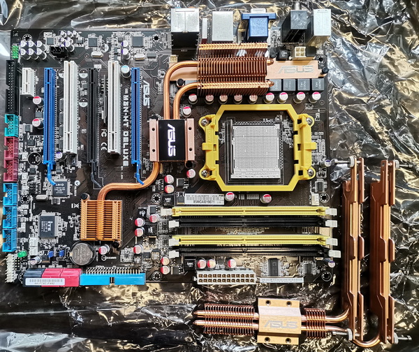

ASUS M3N-HT DELUXE MEMPIPE Green
держит АМ3 камни из коробки. хм. главное шоб чипсет не помер. там нфорс 780СЛИ

Добавлено: Пн сен 11, 2023 12:45 pm
in4227 писал(а): Пн сен 11, 2023 12:09 pm
Ух ты ж сколько радиаторов...
Впервые вижу достойного соперника для моей Asus M3A78-T
