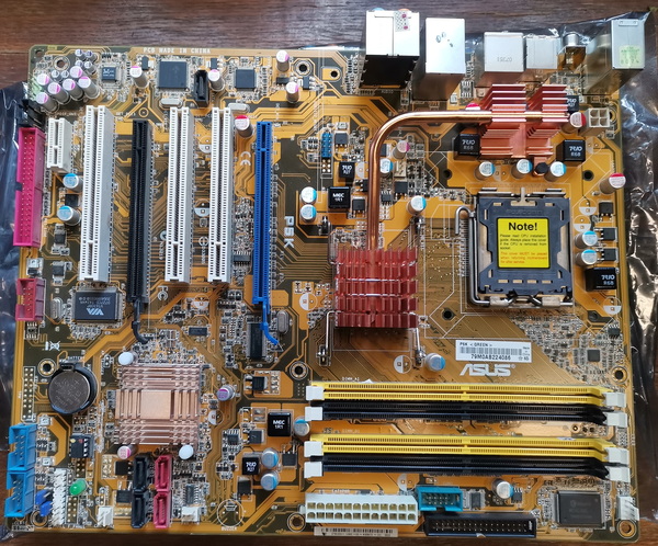

ASUS P5K Green
держит квады и 1333/1600 шину из коробки. чипсет Р35.

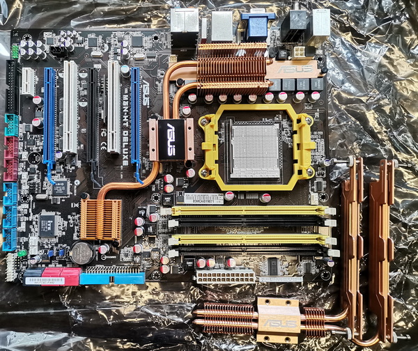

ASUS M3N-HT DELUXE MEMPIPE Green
держит АМ3 камни из коробки. хм. главное шоб чипсет не помер. там нфорс 780СЛИ
in4227 писал(а): Пн сен 11, 2023 12:09 pm ASUS M3N-HT DELUXE MEMPIPE Green
Ух ты ж сколько радиаторов...
Впервые вижу достойного соперника для моей Asus M3A78-T :D

После подохшей c пиротехническими эффектами M2N-E ко всей этой теплотрубочной порнографии на мостах отношусь с большим подозрением.
