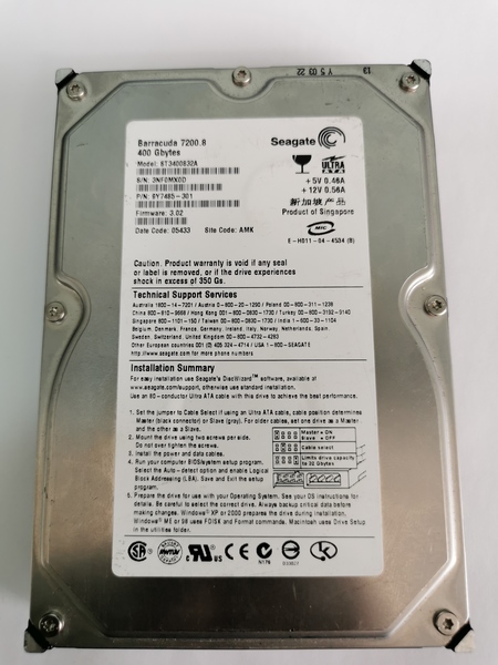

Впервые попался жёсткий IDE диск большого объёма - Seagate ST3400832A 400Gb. Дата производства 2005.04.
- 2023-07-14 14-26-50.JPG (109.57 КБ) 2221 просмотр
Попал ко мне как не рабочий. Оказалось была сбита SMD индуктивность на 3.3 мкГн. Подкинул с платы ноутбука на 4.7 мкГн.

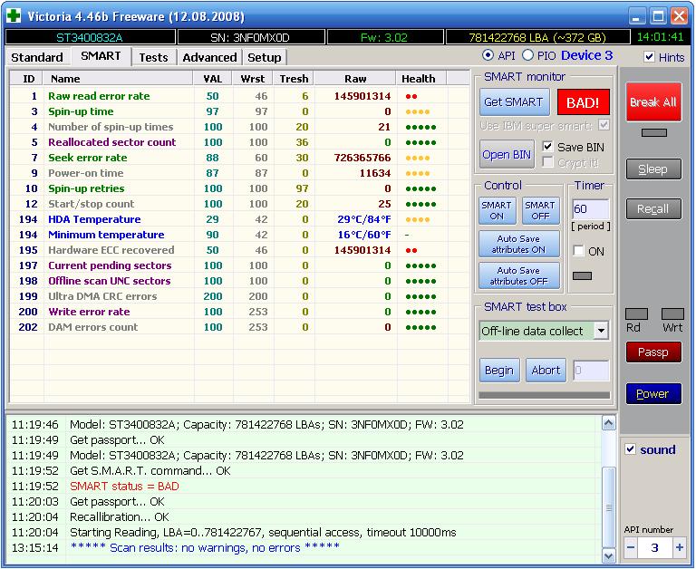

SMART status правда показал BAD

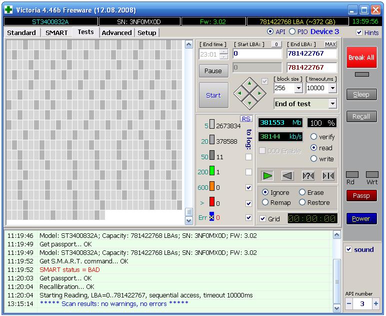

- 03.JPG (124.75 КБ) 2221 просмотр
- 01.JPG (114.97 КБ) 2221 просмотр
Добавлено: Пт июл 14, 2023 6:02 pm
FLiNT1011 писал(а): Пт июл 14, 2023 2:39 pm
НАдо ему через терминал дать команду сброса смарт. (для старых баракуд я не знаю команды)
ибо судя по тесту виктории - поляна чистая. какие то внутренние ЕСС ошибки.

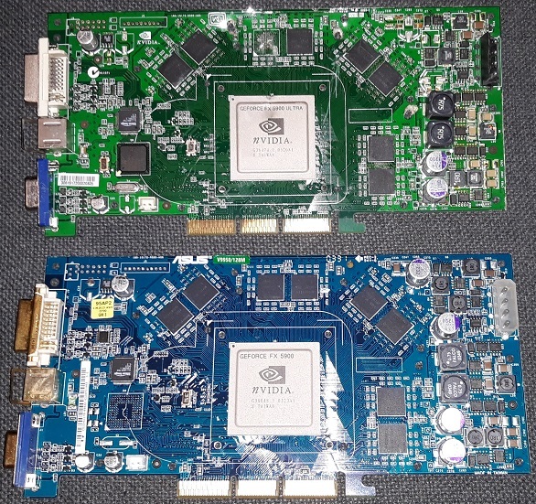

Купил в РФ пару дохлых GeForce FX5900 (Ultra) из-за памяти, 1250 RUR за обе + примерно столько же за посредника и доставку.
Верхняя - референс от nVidia, восстановлению не подлежит, зато прямо на крышке чипа написано - FX5900
Ultra
Нижняя - Asus v9950. Царапанный текстолит, но свиду восстановление возможно. Но не факт, что будет.
Скорее всего, карты пойдут на ремонт/доработку других карт. Купил, т.к. такую память взять больше негде. Только на убитых донорах.

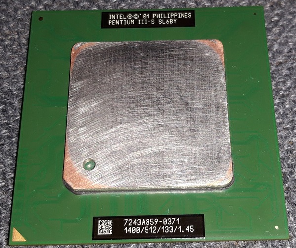

А ещё взял Pentium 3 1400-S SL6
BY (будет нескучно собрату SL5XL). 4300 RUR.
- sl6by.jpg (140.17 КБ) 2022 просмотра

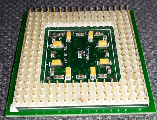

И там же ухватил EverGreen 5x86. Интересный проц, я о существовании таких не знал, а благодаря форумчанам даже успел купить
По сути это SMD-версия процессора 5x86 ADZ (допустимая температура до 85C), посаженная на сокет PGA-168. Вставляется в обычный сокет 486. На ботру - преобразователь напряжения 5V -> 3.3V, перемычка режима кэша (Write-Through/Write-Back) и перемычка выбора множителя (x3/x4). Ещё есть перемычка Overdrive/Norm, что делает - пока не знаю.
2700 RUR + общая с P3 доставка 500 RUR
- 5x86.jpg (144.39 КБ) 2022 просмотра
- 5x86btm.jpg (149.93 КБ) 2022 просмотра
Добавлено: Пн июл 24, 2023 8:35 am
Интересно, если перекинуть биос и чип на синюю плату, станет ли она определяться как Ultra? Тогда можно и память пересадить.
Добавлено: Пн июл 24, 2023 2:57 pm
cyreex писал(а): Пн июл 24, 2023 8:35 am
А смысл? Просто чтоб увидеть заветную надпись ULTRA?
Память в любом случае подцепится вторым банком, даже если биос будет от FX5900 XT.
Единственное, чем BIOS ультры может существенно отличаться от обычного - это поддержкой чипа VIVO.
