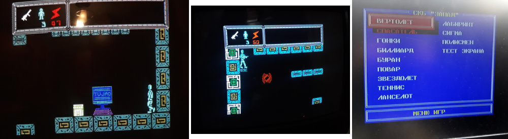

4. Видеосигнал, часть 2 (сложное, поэтому под спойлером, но интересное!)
По итогу получил стабильную, яркую и чёткую картинку по скарту. Правда, на весь экран не разворачивается, но тут уж ничего не поделаешь. Так формируется сигнал. Да и было бы что отображать на этот "весь" экран))
Картинка очень чёткая и яркая. На последней фотке отображено меню приставки уже после того, как заработал картридж.

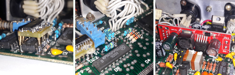

Заменены все без исключения электролиты и прочие полярные конденсаторы. Один из синих (ниобиевые?) был пробит в КЗ, обычные электролиты попросту высохли. Поменял на новые, местами - на полимерные. Номиналы те же (либо выше, если кондёр стоит в между землёй и 5В), напряжения те же или выше. А ещё почистил разъём для картриджа очень мелкой наждачкой, а то внутри он был совсем страшный.
7. Питание, часть 2
Стабилизатор типа "кренка" на 5В слишком сильно греется. Он роняет входные 14.4В до 5В, при этом имея значительную нагрузку. А охлаждается всего лишь панелью с разъёмами. Скорее всего из-за перегрева заводской стабилизатор и сдох. Я купил китайский импульсный стабилизатор в сборе и аккуратно вколхозил его в приставку. Не греется вообще ни на градус. В звук никакие помехи не пролезли, т.к. частота работы стабилизатора не менее 110кГц при наихудших условиях. Ранее мне попадались импульсные блоки питания, которые срали в звук, т.к. работали на слышимой частоте менее 20кГц.

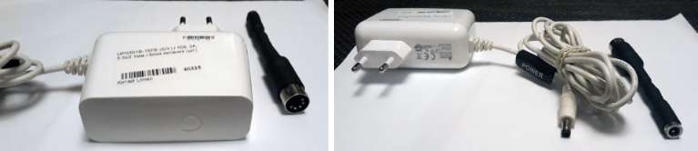

Кроме того прикупил владельцу импульсный БП на 15В и сделал переходник на приставку с встроенным защитным диодом.
Блок питания и переходник

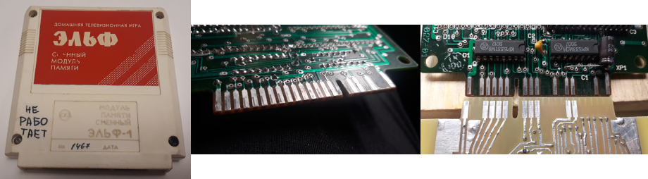

8. Картридж, который "не работает".

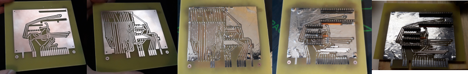

Картридж очень простой - ПЗУ и две логических микросхемы. Выпаял ПЗУ, проверил в программаторе - полный порядок. На всякий случай заменил логику на новую. Картридж не читается... Ну а я как раз давно хотел попробовать собрать двухстороннюю плату своими руками. Собрал. Перепутал слои на этапе проектирования платы :oops: Но зато плата собралась удачно с первого раза)) Припаял самодельный картридж к приставке - всё равно не видится. Полез курить схему и разбираться, как оно работает. С осциллографом нашёл на приставке логическую микросхему с дефектом (D6 - КР1533ЛЛ1, она же 74LS32). Заменил - заработало. Без цифрового осцилла не смог бы точно определить место и причину неисправности, приходилось бы тупо менять по очереди всё, что стоит между процессором и картриджем.
В общем, нерабочий картридж оказался полностью рабочим. Только он буквально рассыпАлся у меня в руках во время работ с ним... Отрывались контактные площадки от платы - пришлось приклеивать их назад эпоксидкой. Держит надёжно, но обращаться с ним надо нежно. Вообще разъёмы такой конструкции должны быть позолочены, но... не судьба.
Заводской картридж
Заводской картридж
Самодельный картридж

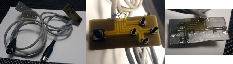

9. Джойстики
Чтоб понять, что ещё не работает в приставке, собрал на скорую руку два джойстика. Конструкция очень простая, по сути кнопки напрямую в разъём идут. Тут мне наконец-то повезло - всё заработало с первого раза. Для нормального использования лучше переделать джойстики от "денди", удобнее будет :)
Приготовленные джойстики. Провода сделаны из витой пары.

За подобное больше не возьмусь. Не первый раз уже платы отечественного производства рассыпаются в руках быстрее, чем успеваешь ремонтировать. Качество печатной платы (в том числе у картриджа) - хуже некуда. Медь без нагрева отслаивается от текстолита (спасибо, что не гетинакс), маска сыпется. Невозможно выпаять элемент, не оторвав кусок дорожки. Ладно бы только качество платы было низким - так ведь и в "дизайне" косяков немерено. Прямо с завода на плате немало проводов-костылей, один подстроечный резистор просто болтается на проводах. Разъём питания можно легко воткнуть вместо джойстика (они рядом)! Также можно легко воткнуть джойстик в RGB-выход и наоборот. В общем, покупать не рекомендую для ежедневного использования :D
p.s. При колхозинге не использовался термоклей, жвачка и прочие сопли. Все присерансы надёжно припаяны.
Различные навесы к плате: исправление чёрного, резисторы выходного RGB-каскада, стабилизатор +5V
