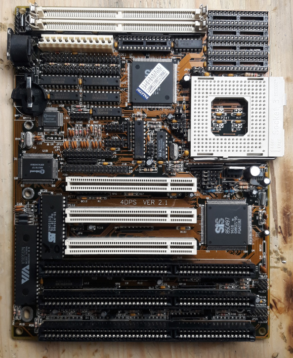

Zida 4DPS ver2.1. Кто-то вставил ПЗУ BIOS'а задом наперёд... Уверен, смерть была быстрая и безболезненная :)
Вместо ПЗУ я решил использовать флешку того же объёма. Зашил в неё патченный BIOS, взятый тут:
https://www.vogons.org/viewtopic.php?t=53548
Что интересно, последний (или околопоследний) BIOS как раз и требует именно флешку, а не однократную ПЗУ-шку. А на плате даже есть перемычка, отвечающая за тип памяти для BIOS. Флешка требуется из-за того, что последние версии бивиса что-то туда пишут при обновлении конфигурации.
Но одним BIOS дело не ограничилось. Плата всё равно не включалась, пост-кодов не было. Потыкал в процессор, воткнул кэш, попереставлял перемычки... Прижал чипсетную микросхему пальцем (ту, что под процессором) - плата запустилась. Пропаял на всякий случай обе микросхемы чипсета. С тех пор полёт вроде бы нормальный :)
Модель старой ПЗУшки не знаю, не стал снимать наклейку. Видно, что под ней окошко. Вместо неё вставил флешку SST29EE010. Высока вероятность, что теперь BIOS можно шить прямо с компьютера через программу AWDFLASH, но этого делать не пробовал.
p.s. по моему опыту этот чипсет нестабилен на частоте шины > 33MHz: IDE сыпет ошибками, да и PCI разгоняется.

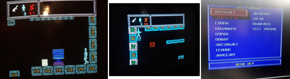

4. Видеосигнал, часть 2 (сложное, поэтому под спойлером, но интересное!)
По итогу получил стабильную, яркую и чёткую картинку по скарту. Правда, на весь экран не разворачивается, но тут уж ничего не поделаешь. Так формируется сигнал. Да и было бы что отображать на этот "весь" экран))
Картинка очень чёткая и яркая. На последней фотке отображено меню приставки уже после того, как заработал картридж.

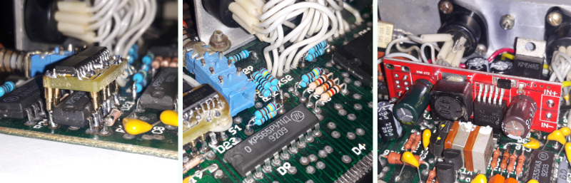

Заменены все без исключения электролиты и прочие полярные конденсаторы. Один из синих (ниобиевые?) был пробит в КЗ, обычные электролиты попросту высохли. Поменял на новые, местами - на полимерные. Номиналы те же (либо выше, если кондёр стоит в между землёй и 5В), напряжения те же или выше. А ещё почистил разъём для картриджа очень мелкой наждачкой, а то внутри он был совсем страшный.

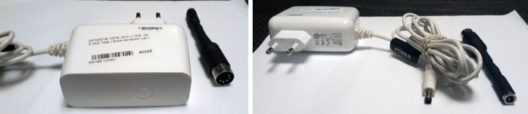

7. Питание, часть 2
Стабилизатор типа "кренка" на 5В слишком сильно греется. Он роняет входные 14.4В до 5В, при этом имея значительную нагрузку. А охлаждается всего лишь панелью с разъёмами. Скорее всего из-за перегрева заводской стабилизатор и сдох. Я купил китайский импульсный стабилизатор в сборе и аккуратно вколхозил его в приставку. Не греется вообще ни на градус. В звук никакие помехи не пролезли, т.к. частота работы стабилизатора не менее 110кГц при наихудших условиях. Ранее мне попадались импульсные блоки питания, которые срали в звук, т.к. работали на слышимой частоте менее 20кГц.
Кроме того прикупил владельцу импульсный БП на 15В и сделал переходник на приставку с встроенным защитным диодом.
Блок питания и переходник

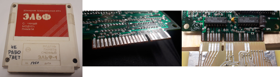

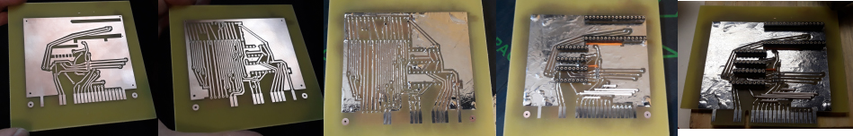

8. Картридж, который "не работает".
Картридж очень простой - ПЗУ и две логических микросхемы. Выпаял ПЗУ, проверил в программаторе - полный порядок. На всякий случай заменил логику на новую. Картридж не читается... Ну а я как раз давно хотел попробовать собрать двухстороннюю плату своими руками. Собрал. Перепутал слои на этапе проектирования платы :oops: Но зато плата собралась удачно с первого раза)) Припаял самодельный картридж к приставке - всё равно не видится. Полез курить схему и разбираться, как оно работает. С осциллографом нашёл на приставке логическую микросхему с дефектом (D6 - КР1533ЛЛ1, она же 74LS32). Заменил - заработало. Без цифрового осцилла не смог бы точно определить место и причину неисправности, приходилось бы тупо менять по очереди всё, что стоит между процессором и картриджем.
В общем, нерабочий картридж оказался полностью рабочим. Только он буквально рассыпАлся у меня в руках во время работ с ним... Отрывались контактные площадки от платы - пришлось приклеивать их назад эпоксидкой. Держит надёжно, но обращаться с ним надо нежно. Вообще разъёмы такой конструкции должны быть позолочены, но... не судьба.
Заводской картридж
Заводской картридж
Самодельный картридж

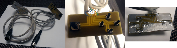

9. Джойстики
Чтоб понять, что ещё не работает в приставке, собрал на скорую руку два джойстика. Конструкция очень простая, по сути кнопки напрямую в разъём идут. Тут мне наконец-то повезло - всё заработало с первого раза. Для нормального использования лучше переделать джойстики от "денди", удобнее будет :)
Приготовленные джойстики. Провода сделаны из витой пары.

За подобное больше не возьмусь. Не первый раз уже платы отечественного производства рассыпаются в руках быстрее, чем успеваешь ремонтировать. Качество печатной платы (в том числе у картриджа) - хуже некуда. Медь без нагрева отслаивается от текстолита (спасибо, что не гетинакс), маска сыпется. Невозможно выпаять элемент, не оторвав кусок дорожки. Ладно бы только качество платы было низким - так ведь и в "дизайне" косяков немерено. Прямо с завода на плате немало проводов-костылей, один подстроечный резистор просто болтается на проводах. Разъём питания можно легко воткнуть вместо джойстика (они рядом)! Также можно легко воткнуть джойстик в RGB-выход и наоборот. В общем, покупать не рекомендую для ежедневного использования :D
p.s. При колхозинге не использовался термоклей, жвачка и прочие сопли. Все присерансы надёжно припаяны.
Различные навесы к плате: исправление чёрного, резисторы выходного RGB-каскада, стабилизатор +5V

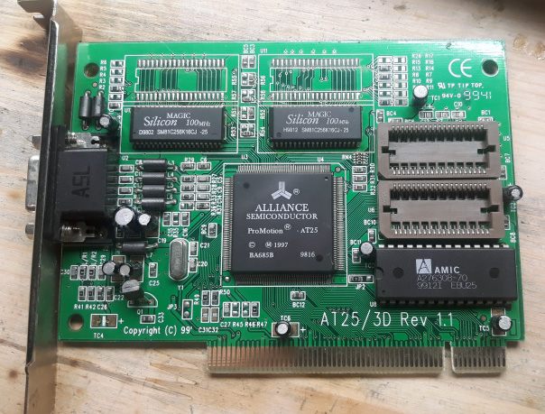

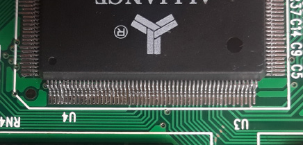

PCI-видеокарта Alliance Semiconductor ProMotion AT25
Артефакты, полосы, проблемы с цветами. Погнутые ножки, оторванные от платы ножки, даже одна поломанная ножка с оторванной контактной площадкой.
Всё выпрямил, всё при-/пропаял. Карта ожила.
Ещё была проблема с тем, что после перезагрузки карта отваливалась. Но когда промыл контакты спиртом и нормально закрепил карту на болт - всё стало стабильно запускаться. Погонял в DOS, win98, winXP - вроде везде порядок.
p.s. на фотках далеко не всё, просто максимум 6 можно загрузить. А на сторонний сервер лениво загружать :roll:
p.p.s. картинка явно лучше, чем на S3 Trio/Virge... Но я почему-то всё равно S3 бы поставил ^_^

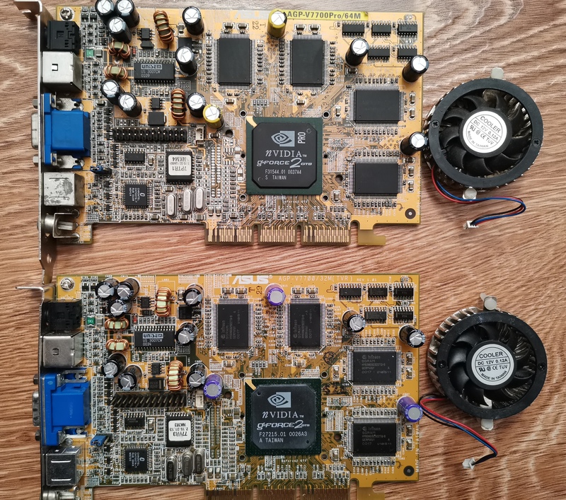

Закину сюда, все же ремонт был :) Приехала мне карта v7700 64mb. Так как она довольно редкая, я рискнул. Обошлась примерно $20-$25. На ней были выдраны "с мясом" два электролита (крайние справа). Один на 1000, второй на 510. Так как у меня был запас только 1000, заколхозил оба таких :) Плата завелась, 3dmark 2001 прогнался без ошибок.
Что интересно, карты 32мб и 64мб - это GF2 GTS. Но, как оказалось, чип всё же немного отличается:
cyreex писал(а): Пт апр 08, 2022 11:55 pm Закину сюда, все же ремонт был :) Приехала мне карта v7700 64mb. Так как она довольно редкая, я рискнул. Обошлась примерно $20-$25. На ней были выдраны "с мясом" два электролита (крайние справа). Один на 1000, второй на 510. Так как у меня был запас только 1000, заколхозил оба таких :) Плата завелась, 3dmark 2001 прогнался без ошибок.
Ура, наконец-то кто-то ещё в теме отписался :D
Если не ошибаюсь, чипы, маркированные как GTS, PRO и Ultra - абсолютно одинаковые. Чип PRO у меня без проблем и без артефактов заработал на 250MHz (это выше, чем Ultra). Только Ti-чип отличается от них от всех, и только уменьшенным техпроцессом. BIOS-ы от них друг в друга перешиваются без проблем и всё прекрасно работает.
А, ну и сама карта с чипом PRO маркирована как AGP-V7700Pro. А с обычным чипом в маркировке нет слова "Pro", просто V7700.
p.s. рекомендую пробить чипы в интернете от 32МБ карты. Вполне может оказаться, что памяти на карте уже сейчас 64МБ, а на карту просто не запаяны два резистора.
Не, с чипами всё честно. 8 штук hyb39d32322tq-6 - они по 4мб.
