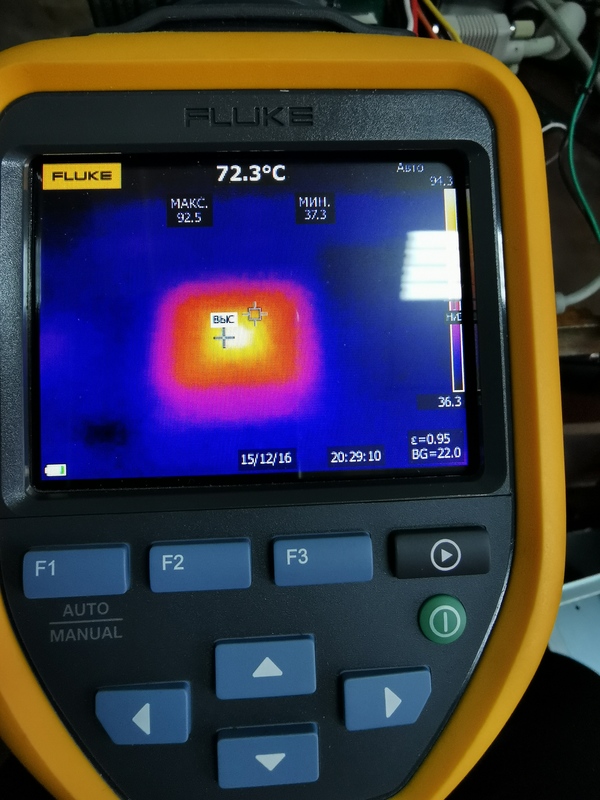

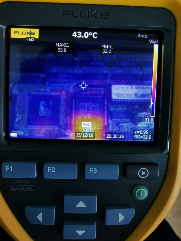

Смотрю эту плату Pnatasm'a.
Сразу обратил внимание и мне это не понравилось что проц. по моим ощущениям очень горячий. У меня раньше было пару таких плат. Я насколько помню палец спокойно держал на нём. А в данном случае не могу долго удержать. Разве это нормально?
Взял тепловизор и посмотрел. Он вообще показал максимальные точки с нагревом в 90 градусов :shock: .
Post карта показывает что напряжения все есть. Плата на Reset реагирует. Перепроверил память - всё выставлено правильно на 1MB. Динамик выдаёт при включении напряжения приглушенный щелчок. Достал процессор симптомы все остались теже.
Есть подозрения что проц не живой. Я недавно продал похожий на ау.бай, правда и не знал рабочий он был или нет. Я бы хотел такой же рабочий процессор поставить и проверить.
У кого еще какие мнения будут??

Re: нужна помощь в опознании и запуске 286 платы
А может ли так быть, что процессор пытается работать не на своей частоте? На 20 мегагерц, например?
cyreex писал(а): Пн июл 20, 2020 10:33 am А может ли так быть, что процессор пытается работать не на своей частоте? На 20 мегагерц, например?
Честно говоря даже и не знаю. Перемычек выбора частоты тут и нет. Плохо что нет живого донора. И ещё как назло post-карта перестала показывать коды. Вижу только напряжения и некоторые сигналы. Хотел проверить остальные платы Phantasm'а :lol: .
Сообщения: 3165
FLiNT1011 писал(а): Пн июл 20, 2020 2:34 pm
Насколько я в этом понимаю, там частота устанавливается кварцем. Может ошибаюсь. Так вот, если по документации на этой плате был CPU 20 мегагерц, а впихнули на нее 12 - то вполне может такое быть.
