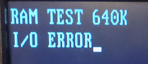

Что-то я застопорился на этом:
Это при самой плате + видюха + клава.
Пробовал отключить встроенные COM, GAME, часы, контроллер дисководов - то же самое. Включил обратно.
Подключил дисковод, правда 3,5 1,44 (другими не обзавёлся) - дисковод дёргается на короткое время и после выдаёт то самое сообщение.
Не знаю, что дальше делать.
Вопросы:
1. Вроде как контроллер дисководов UM8397 держит и 3,5, и 5,25 sd дисководы. До 2х штук. Но как этому контроллеру сказать, какой дисковод подключён? На плате таких перемычек не наблюдается.
2. А может не зря часы на плату интегрировали - чтобы CMOS хранить с настройками. А у меня сейчас нету батарейки на плате...

Lyawon писал(а): Ср май 01, 2024 12:16 am 1. Вроде как контроллер дисководов UM8397 держит и 3,5, и 5,25 sd дисководы. До 2х штук. Но как этому контроллеру сказать, какой дисковод подключён? На плате таких перемычек не наблюдается.
Я подключал 1.44M и пользовал дискеты, отформатированные как 720К (с заклеенным окошком) без всяких настроек - всё просто работало.
Lyawon писал(а): Ср май 01, 2024 12:16 am 2. А может не зря часы на плату интегрировали - чтобы CMOS хранить с настройками. А у меня сейчас нету батарейки на плате...
Это теоретически возможно, но на практике BIOS XT с какими-то CMOS-настройками - это прям экзотика. На большинстве ведь даже часов не было. При желании можно попробовать биосы от других XT-плат, вдруг там поведение будет иное. Ну или таки запаять какую-нибудь батарейку или хотя бы ёмкий конденсатор.
Lyawon писал(а): Ср май 01, 2024 12:16 am 3. Посоветуйте программатор для наших целей - пригодиться же ;)
Да любой, который параллельные ПЗУ шьёт. Ну и УФ-бактерицидная лампа для стирания))
Самый популярный недорогой XGecu T48/MiniPro справляется на ура, самодельный Willem 3 тоже прошивает.
Есть крохотный шанс нарваться на ПЗУ более старого типа (не 27-й серии), те могут требовать повышенного напряжения программирования и распиновка иная. Но лично мне такие ПЗУ на IBM-совместимых ниразу не попадались. 27-е ПЗУ с окошками очень рекомендую менять на ПЗУ от Winbond (W27C256, W27C512) - они электростираемые, но при этом всё ещё 27-я серия, а не Flash (28) или EEProm (29), где уже можно нарваться на несовместимость.
Возможно, где-то осталась перебита батарейными остатками какая-то дорожка.
Либо, что хуже, какая-нибудь логика застряла на шине в нуле или единице...

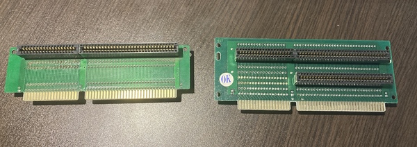

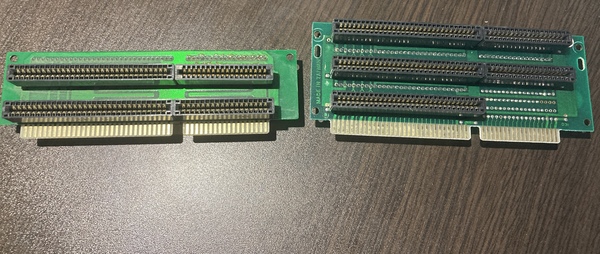

@Lyawon у меня две ёлки:
1/2 isa и 2/3 isa
Сообщения: 778
Re: XT
phantasm писал(а): Ср май 01, 2024 7:19 pm @Lyawon у меня две ёлки: 1/2 isa и 2/3 isa
Спасибо, что глянул. С ёлками не всё так просто - конфигурация слотов, плюс высота первого слота от разъёма "папа"... Буду просить тебя измерить, но позже - когда заведу плату до конца
Re: XT
Lyawon писал(а): Чт май 02, 2024 11:06 am
Ты еще проверь что эта ёлка нормально в твой корпус станет. Там может быть смещение на сантиметр и из-за этого будет черт знает что. Я зарёкся с ними связываться. В прошлый раз так и не получилось нормально всё подобрать и плата заламывалась в корпусе. В итоге избавился от всего и собрал без ёлок сборку :)

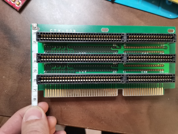

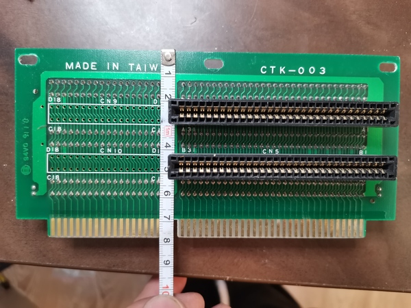

Re: XT
У меня одна только нашлась:
Сообщения: 778
Re: XT
@phantasm, @cyreex, спасибо. Далеко не прячьте =) Но пока что всё застряло на оживлении матери (как обычно нет наиболее нужного ресурса - времени ;)

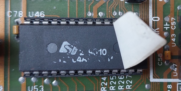

А-а-а! Ну как же так?!
Что это за чип?
