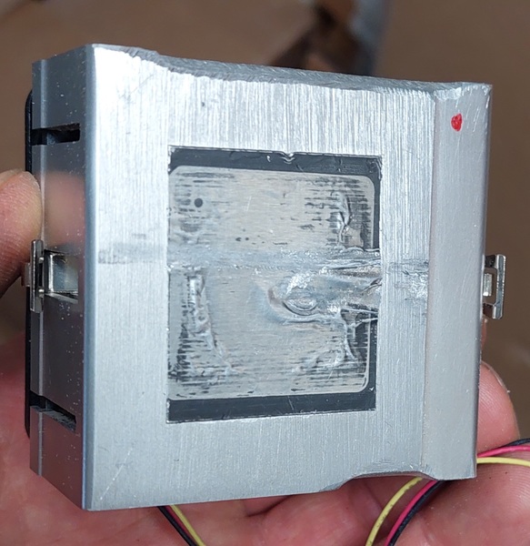

Lyawon писал(а): Вт мар 26, 2024 5:02 pm Еле оторвал радиатор от проца. Клей твёрдый как камень! Осталось отодрать клей от проца...
На фантоме советовали такие совать в морозилку на полчаса, а потом ударом на сдвиг якобы снимается легко.
... но по-моему, так можно и железку от подложки оторвать с тем же успехом.

arti9m писал(а): Вт мар 26, 2024 7:14 pm
Я лично купил четыре платы от какой-то телефонии с кучей отличных мелких черных радиаторов от 2-х до 6 см длина стороны…В ручную не хотели отрываться( сами платы и чипы никакой ценности не представляли- нужны были радиаторы)Прочитав совет на Фантоме, засунул их в холодильник. Выдержал с час где-то.Потом подковыривал вверх(без удара в сторону) . Где-то четверть оторвалась с железными крышками от чипов, остальные нормально и без проблем.А вот с вуды 3-2000 pci, купленной тут на форуме, после заморозки сеять всё равно не смог. Не знаю чем его приклеели, радиатор гнуться начал :shock: Так что совет дельный, но не всегда.

Я грею феном радиаторы. У меня работает в 100% случаев.

Я сначала грелку просто включённым компом с остановленым вентилятором. Потом достал проц и грелку феном на 150 градусов одновременно пытаясь подсунуть нож. Потом полил ещё в добавок спиртом между радиаторо и процом... и ещё ножами с двух сторон... в какой-то момент он просто отскочил.
Половина клея на проце, половина - на радиаторе. Очень твёрдый. Пробовал в ацетоме помчить - не помогает. Кое как механически соскрёб с проца: 350AFR

Я не мелочусь - жарю на 350. Отваливаются секунд через 30 радиаторы. Процессор/GPU от этого не страдает, так как не успевает прогреться.

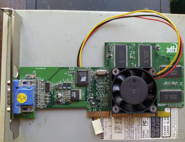

сюда бы что-то типа такой вуды 4.....
Opera Снимок_2024-03-27_090034_www.kufar.by.png (418.48 КБ) 3626 просмотров

phantasm писал(а): Ср мар 27, 2024 9:02 am сюда бы что-то типа такой вуды 4.....
Разъём высоковато стоит...

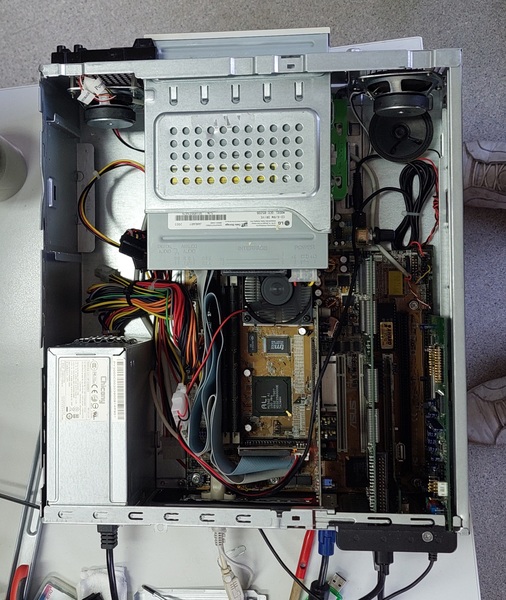

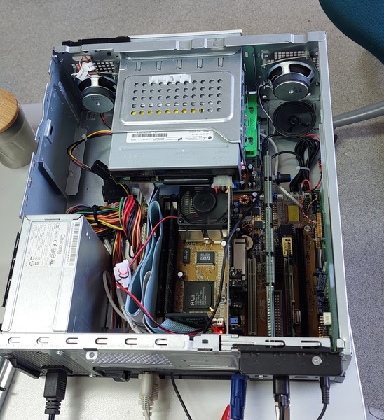

Сегодня был день приведения железа в состояние предварительного порядка.
Доработал наждаком радиатор от s370, чтоб не задевал конденсаторы, установил динамики и небольшой усилитель, уложил шлейфы, по мелочам ещё...
