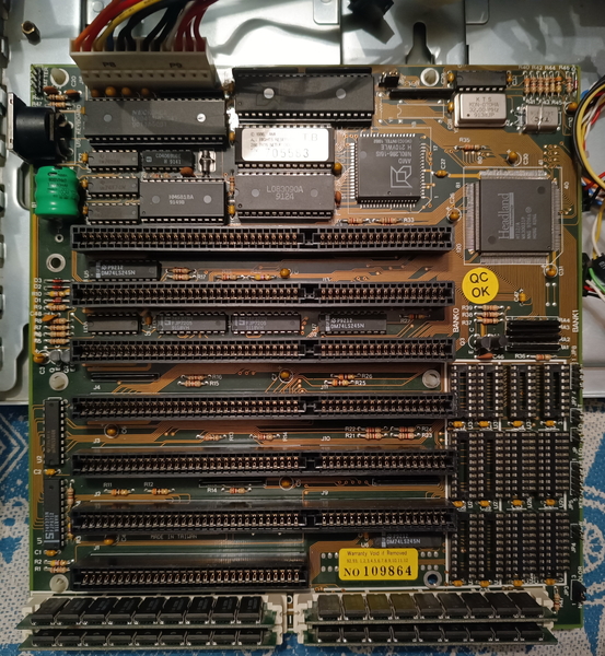

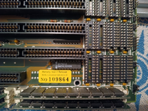

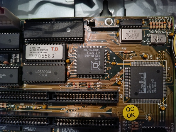

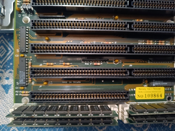

Вот фотки материнки:
https://disk.yandex.ru/i/KMQ79tfnpvjmFQ
https://disk.yandex.ru/i/4ywutQCy4HrziQ
https://disk.yandex.ru/i/jUxc7GfgLxtGYg
https://disk.yandex.ru/i/Bow_lNy0ELBKHg
https://disk.yandex.ru/i/043Ft9433t_OWA
Фотки не очень как-то получились. Если что, я, конечно, могу перефоткать.

Re: Вопросы по сборке 286-го
@archibal
1. Напряжения с блока питания в норме?
2. На плате вижу танталы - они нередко уходят в КЗ. Плата при длительном нахождении во включенном состоянии не греется/не дымится? :)
3. Ещё если плату роняли, могли выйти из строя кварцевые генераторы/резонаторы, но тут нужен осциллограф хоть какой-нибудь, чтоб подтвердить.
4. Что за память стоит? Памяти можно кстати поставить в два раза меньше, 286 запускаются с двумя планками.
5. Перемычки все выставлены верно?
archibal писал(а): Пт дек 22, 2023 7:14 pm 5. Вот насчёт перемычек я вообще не знаю. Где тут и как их выставлять правильно.. Может кто-нибудь подскажет?
Можно сравнивать с похожими, но если я всё правильно понимаю, то с любой конфигурацией перемычек должна была хоть как-то стартануть.
https://theretroweb.com/motherboards/s/ ... land-ht12a
https://theretroweb.com/motherboards/s/ ... d-ht12p-16
Сопроцессор 287-й снял. К сожалению, я криворукий, и сломал при этом одну ногу, некоторые сильно погнул, но терпимо. Расстроился капец. С этими "ногами", блин. Уж очень туго идут. Подскажите, а их можно чем-нибудь смазывать? Ну, типа, брызнуть какой-нибудь "ВДшкой" или силиконовой смазкой, ну или ещё может чем?
Снимать нужно поддевая шилом или отвёрткой (в идеале - угловым пинцетом) постепенно с разных сторон. Если там всё закорело, смазывать почти бессмысленно - смазка просто не попадёт в нужные места. Но можно попробовать пшикнуть каким-нибудь средством для чистки электрических контактов.
Расстраиваться не надо, со-проц не редкий. Нужно купить для него цанговую кроватку:
https://belchip.by/product/?selected_product=02020
Вставить сопроц туда оставшимися ногами и впаять его намертво. Там даже отломанные легко припаяются.
Лучше взять две кроватки и вставить друг в друга, тогда при пайке меньше вероятность поплавить пластик сильным нагревом.
Флюс нужен обязательно, лучше ЛТИ-120, с ним окисленные ноги куда легче запаяются, при этом вымывать его тщательно необязательно.
Припой ПОС-61, другой я бы не рисковал брать.
Что-то мне давно уже кажется, что проблема с самим процессором. А он впаян, блин. И проверить с другим ну точно никак. И что-то мне кажется, что всё это зря и бессмысленно..
Ну почему никак... Снять на нижнем подогреве проц, найти кроватку (на плате-доноре или новую где-нибудь), впаять кроватку - и проверять себе наздоровье :)
Тут вопрос скорее в том, чего именно хочется и какие есть ресурсы. Хочется ли разбираться, искать-покупать запчасти и инструменты для ремонта и т.д.
Если просто хочется иметь рабочую 286-ю плату - её можно купить у кого-нибудь здесь. Велика вероятность найти на том же чипсете HT12/A, он чуть ли не самый частый. Причем можно брать без сопроца и памяти - всё ведь уже есть, дешевле выйдет.
Если хочется именно эту плату, то нужно понимать, что процессором дело может не ограничиться. А может быть банально дохлый кварц.
А может быть, чипсет дохлый, и тогда вообще всё. А может быть BIOS слетел, и так далее.
