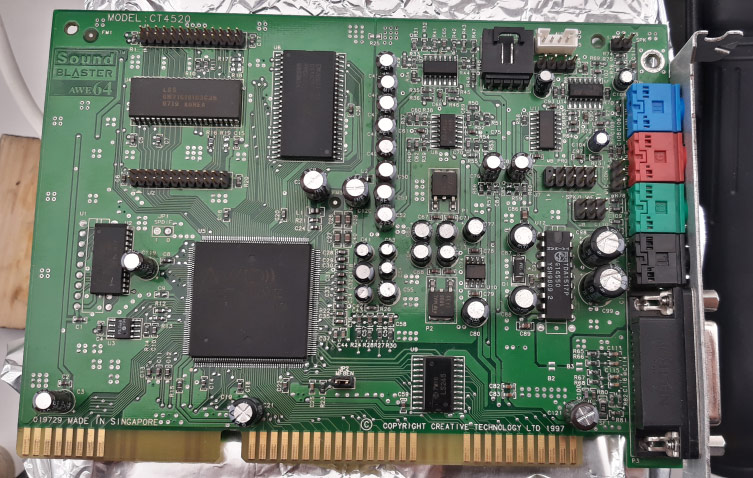

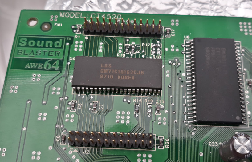

Поделюсь несложным модом AWE64 Value (вдруг кто не знает).
Можно заменить 512КБ памяти на 2МБ и залить более-менее приличный миди-банк под виндой (2GMGSMT.SF2), чтоб потом играть в DOSовские игры с терпимой музыкой. Родной банк AWE-шек звучит ну совсем не очень.
Для этого нужно выпаять память микросхему памяти между двумя разъёмами для доп. ОЗУ, запаять микросхему на 2МБ (EDO 60ns, можно снять с обычной планки SIMM72) и перекинуть два нулевых резистора. В случае с CT4520 это R18 -> R17 и R19 -> R16.
В случае с CT4500 - не помню =)
А вот CT4380 так проапгрейдить невозможно.
Прошивать и настраивать ничего дополнительно не надо, драйвер сам увидит, что теперь у него есть 2МБ памяти, и позволит загрузить миди-банк.
@arti9m А это максимум, 2мб?
Сообщения: 1696
cyreex писал(а): Пн ноя 13, 2023 8:25 am @arti9m А это максимум, 2мб?
Ну место под чип там всего одно, и больше 2МБ в таком корпусе не бывает.
Но можно относительно малой кровью сделать модуль расширения на 8МБ из 4-х чипов 4M x 4bit. На голде этот объём даже сложится с набортными 4МБ. Но это уже плату травить надо.

У меня вопрос, на апгрейдженной до 2МБ CT4520 можно запускать под досом что-нибудь, кроме встроенных банков?
Сообщения: 1696
radical писал(а): Пт ноя 17, 2023 11:16 am Для AWE64 value/gold есть расширители памяти на штатные разъемы до 28МБ
Расширители дорого, да. И смысла мало, да :)
Если банки памяти все равно можно загружать только под виндой, аудиджи/лайв с тем же функционалом обойдется на порядок дешевле.
Я тоже так считаю, но...
Банки SF2 в AWE/SB32 вроде можно загружать даже под win 3.11, ну или в крайнем случае точно под win95 - всё это можно поставить даже на 386-й, где PCI и не пахнет.
SB Live и всё семейство PCI грузит банки в оперативную память компьютера, а AWE-шки - в свою собственную память (ну, по большей части).
У старичков зачастую лишних 28МБ ОЗУ совсем нет.
Вроде хвалят FINEGM.SBK, который можно загрузить под чистым DOS и который должен влезть во встроенные 2МБ. Есть тут: Читать FINEGM.TXT, под чистым досом использовать метод загрузки 2.

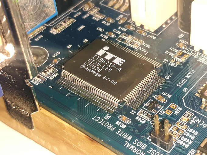

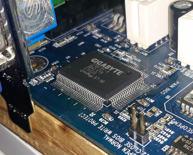

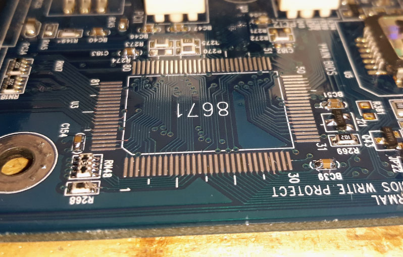

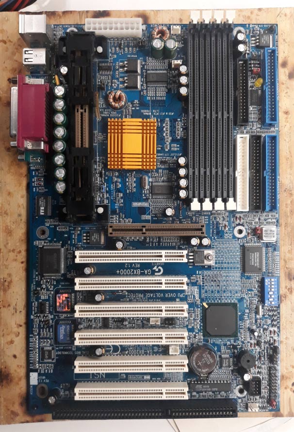

1. Gigabyte GA-BX2000+
Поступила с жалобами на неработающий флоппик.
При проверке привод определяет, к дискете обращается, раскручивает, но дискету не читает.
При использовании ISA-мультикарты всё работает исправно.
Все ноги FDD-разъёма напрямую идут на мультиконтроллер.
Поменял мультик на новый - всё заработало. Заодно проверил и другой мульт.

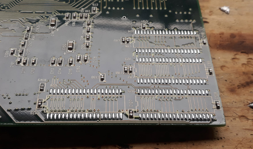

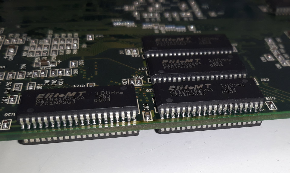

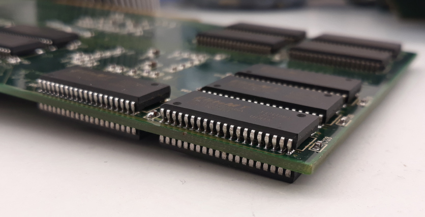

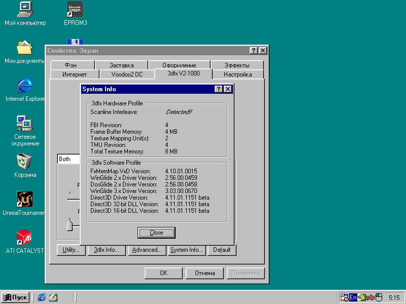

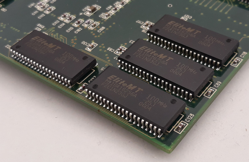

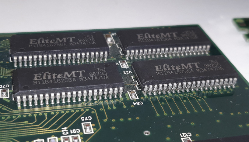

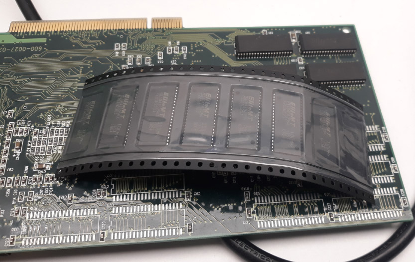

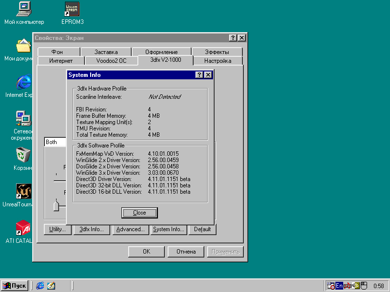

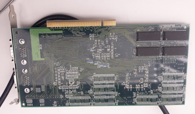

2. Voodoo2: апгрейд до 12МБ
В картинках.
Пару советов/секретов:
  • Наносить припой на площадки нужно с большим количеством флюса паяльником с толстым жалом при невысокой температуре (~280-300C), тогда площадки получаются более-менее одинаковыми.
  • Даже у новых чипов ноги почему-то разной высоты. Перед пайкой нужно сточить чипы о мелкую наждачку до тех пор, пока на всех ножках не проклюётся чистая медь. Иначе есть большой риск, что какая-то короткая нога нормально не схватится при пайке. Стачивание заодно зачистит ноги от окислов. Металлическую пыль надо не забыть убрать после этих процедур.
  • Нет необходимости использовать какой-то супер-модный флюс для пайки SMD при запайке чипов. Я паял с обычной спиртоканифолью, нанёс три тонких слоя флюса на площадки. Потом положил чипы на них. Спиртоканифоль не требует смывки, но смывается очень легко спиртом.
  • Паял с медленным нижним подогревом по две группы по 4 чипа. Грел очень медленно снизу до тех пор, пока сверху не стало 100 град.
    После чего верхние грел феном на 360C, пока не сели. Важно: мои 360C могут быть не такими, как ваши 360C.
  • Когда чипы садятся при пайке, они слегка смещаются из-за текучести припоя. Чтоб было прям ровно и красиво, придётся достаточно быстро и аккуратно править положение чипов одной рукой, пока другая держит фен. Если у вас не железобетонное терпение и/или есть проблемы с мелкой моторикой - даже не пытайтесь. Лучшее - враг хорошего. Работает - не трогай.
  • Если передержать фен, то нижние чипы могут и отвалиться.

Отличная работа. Чипы памяти с Али брали? Линк можно?
Сообщения: 1696
phantasm писал(а): Сб дек 09, 2023 7:30 am Отличная работа. Чипы памяти с Али брали? Линк можно?
Это я ещё отсюдова брал довольно давно, сразу 50шт
