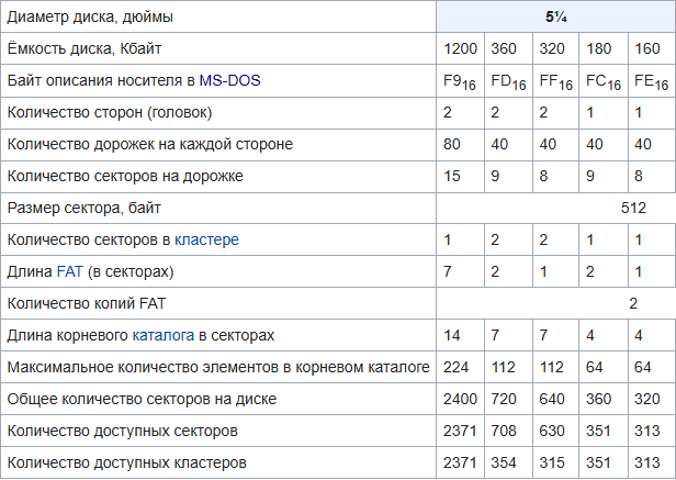

Сообщения: 616
Re: Я просто спросить
Как бы вот что на wiki

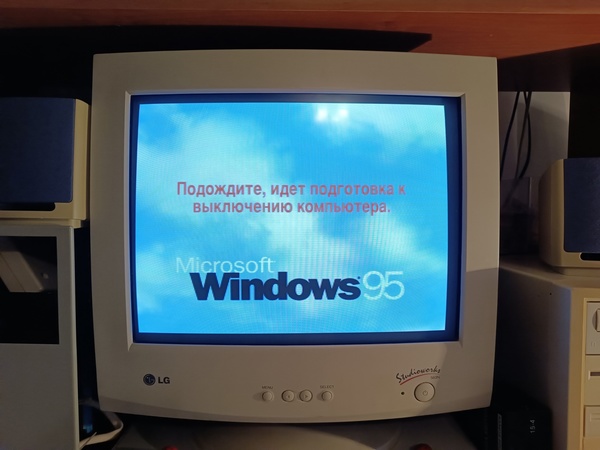

Не подскажете, почему на старом компе с Windows 95 после "Завершения работы" не появляется надпись "Теперь питание компьютера можно отключить"? Появляется просто чёрный экран, а в левом углу моргает курсор, и всё. Раньше всегда было как-то по-разному. То надпись при выключении появлялась, то был чёрный экран просто. Но всё-таки как-никак появлялась. Потом, помню, переустановил винду, и всё, вообще перестала появляться. Если не ошибаюсь, пробовал устанавливать разные версии Windows.
У меня материнка, вроде как, AT. Допускает подключение БП и AT, и ATX (у меня подключен через AT).
В интернете читал про это. Говорили, что в Биосе надо отключить поддержку ACPI. Но у меня нет такой опции.
В общем, помню, долго ковырялся с этим вопросом, ничего не помогло.
Только написал, и при очередной проверке впервые за долгое время при завершении работы появилось вот такое красивое окно:
"Подождите, идет подготовка к выключению компьютера."
Но дальше всё равно ничего не происходит. Картинка висит, и всё. Если нажимаю кнопку выключения, то при следующей загрузке Windows говорит, что работа была завершена некорректно.
Больше такое окно не появлялось.
