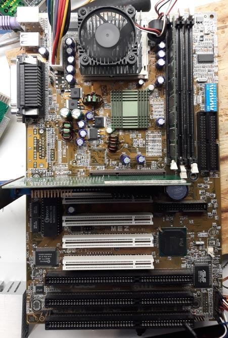

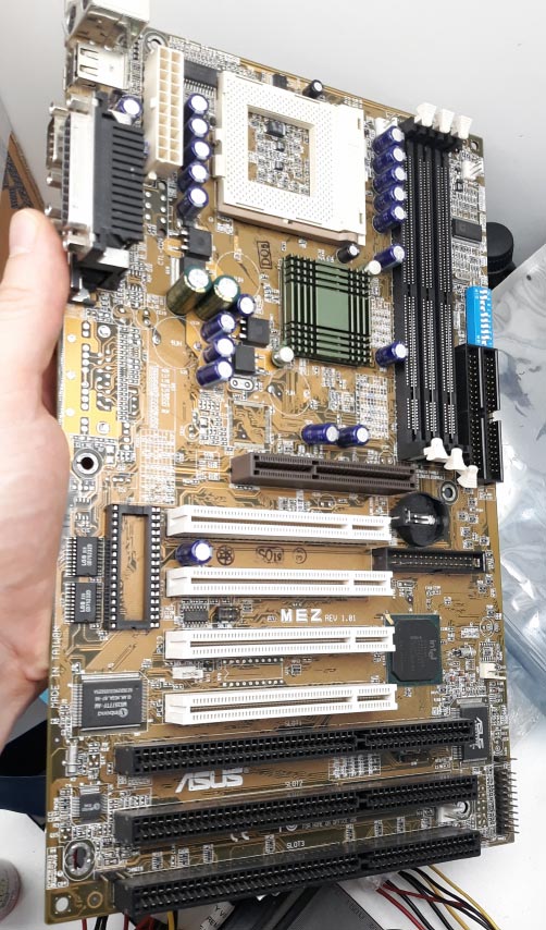

Asus MEZ (ATX-мать Socket 370 только под первые селероны, 440ZX).
Плату мне отдали в разворованном виде (выломали дроссели, спёрли ПЗУ BIOS), в неизвестном состоянии.
На плате стоит нужный мне мультиконтроллер (для ремонта другой платы). Решил попытаться отремонтировать, чтоб понять, можно ли дербанить плату дальше.

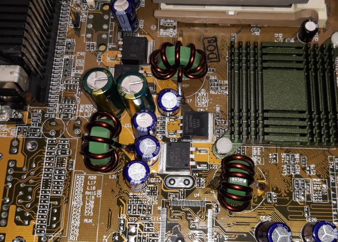

Задача стоит вернуть дроссели на место. Номиналы индуктивностей подписаны прямо на плате, а толщину провода можно померять по тому, что в плате осталось:

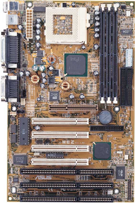

Размеры ферритовых колец можно достаточно точно оценить по фоткам платы из интернета. Как и количество витков. Вот фото с TheRetroWeb:
Однако на дворе глубокая ночь, а плату мне надо было поднять здесь и сейчас. Поэтому достал свои запцацки и полез в онлайн-калькуляторы индуктивностей, чтобы подобрать нужные. Для расчётов использовал вот этот сайт:
https://coil32.net/ru/calc/ferrite-core.html
Вот только у меня не сошлись номиналы, написанные на плате, и рассчитанные номиналы с оригинальных фоток.
Так что по итогу подбор пошёл по принципу "витков примерно столько же, толщина провода как можно больше".
Вот, что получилось:
Катушки (значительно более мощные) пришлось ставить вертикально (а не горизонтально, как в оригинале). В теории это может привести к очень даже нежелательным индукционным токам, особенно там, где прямо напротив дырки индуктивности стоит конденсатор.
Но на практике вроде бы всё нормально :)
Самая левая катушка просто фильтрует входные 5В. Самая верхняя катушка является частью VRM для процессора. Самая права катушка является частью VRM для северника, AGP, SDRAM и всего остального. Здесь на выходе ~3.5В.

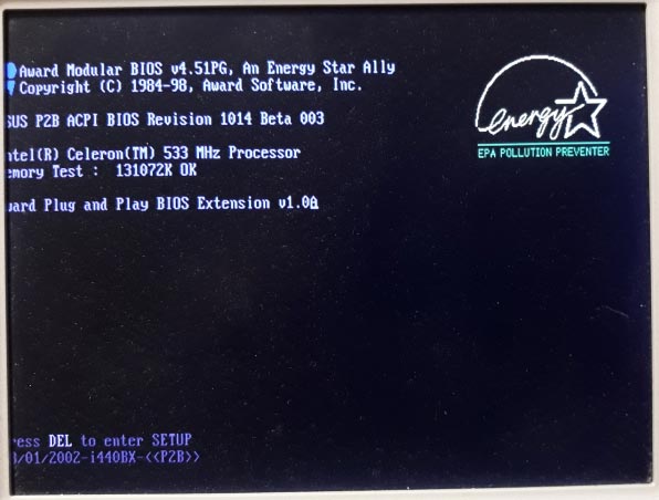

С катушками порядок, всё работает. Теперь займёмся ПЗУ BIOS. Микросхему поставил из своих запасов W29C020, а зашил в неё, внезапно, модифицированный BIOS от P2B, взял отсюда: https://oezmen.eu/bios/
Плата запустилась, как ни в чём не бывало. Правда WinXP и периферию не ставил, только в DOS поигрался.
Ставил модифицированный биос от P2B на перспективу переделки платы под туалатины и для использования больших дисков.
Для MEZ такого свежего биоса нет.

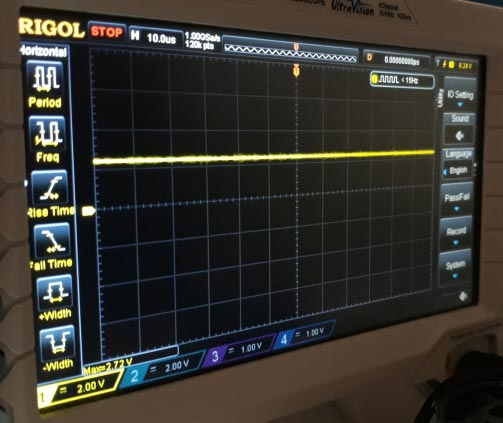

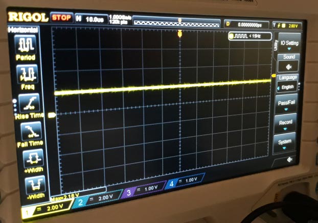

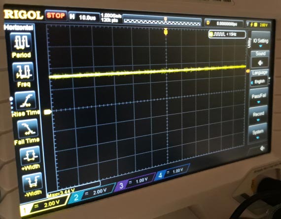

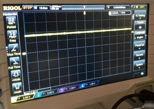

А вот картинки с осциллографа.
1. Asus MEZ после ремонта. Питание 2В (снято с конденсатора недалеко от процессора) и 3.5В (снято со слота SDRAM)
2. Gigabyte GA-6BX7 (полностью аналогичная плата на 440BX). Питание 2В снято с выхода VRM, 3.5В снято со слота SDRAM
Видно, что у Gigabyte питание процессора чуууть-чуть почище, хотя и завышено.
Напряжения 3.5В по чистоте примерно одинаковы. Асус только немного завышает его. Не удивлюсь, что сделано это намеренно, для повышения разгонного потенциала платы.
Думаю, что на обоих платах питание можно существенно подчистить, если поставить полимерные кондёры вместо старых банок.
Итоговый вид Asus MEZ:

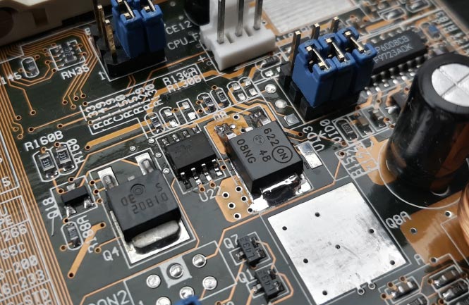

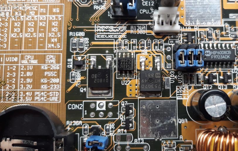

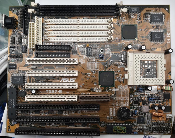

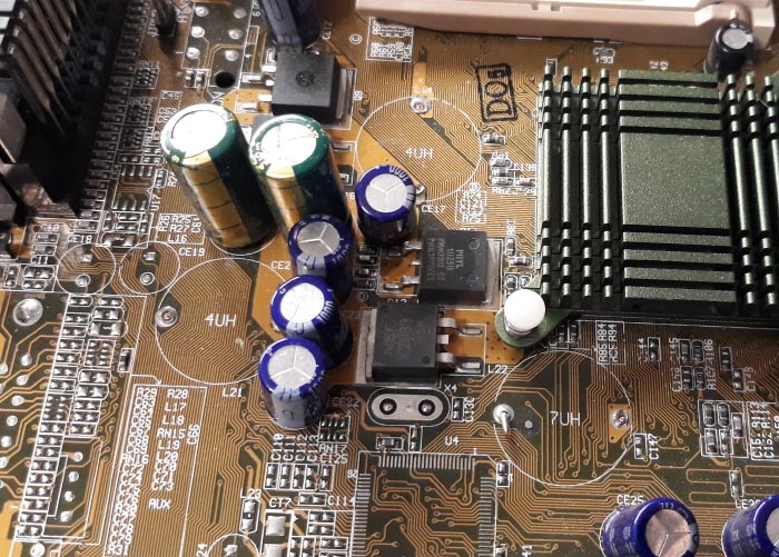

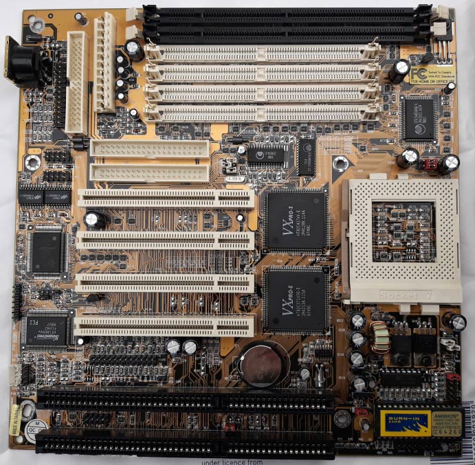

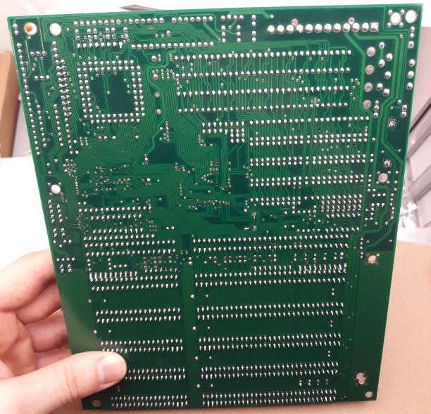

Asus TX97-E (Socket 7)

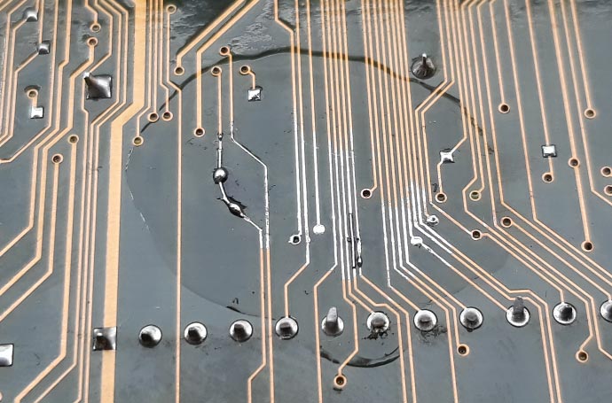

Симптомы: не включается. С обратной стороны платы ремонт сбитых дорожек.

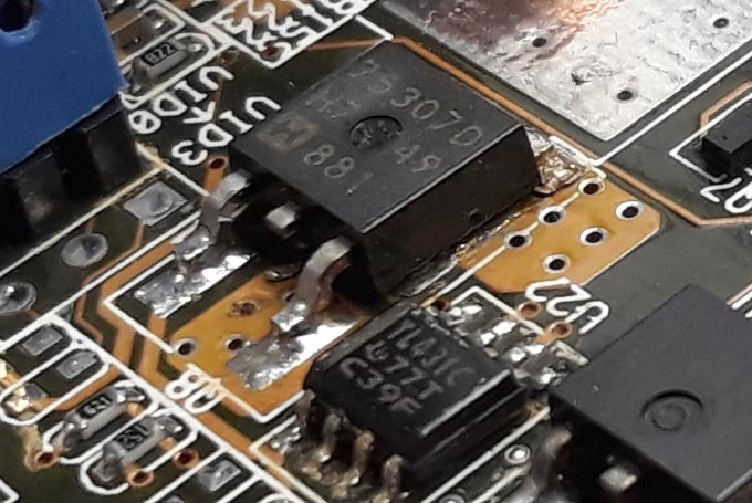

Причина: хреновая секция питания и, как следствие, сдохшая линия 3.3В.
Вместо 3.3В на плате видится лишь ~1.5В, чего явно не хватит для запуска чипсета и оперативки. Плата формирует 3.3В из 5В на связке TL431 (U27) + повышенное напряжение на затвор MOSFET (Q8) с использованием линии 12В. MOSFET здесь выступает линейным стабилизатором. Т.е. всё питание для северного моста, южного моста, кэша и оперативки SDRAM формируется на одном маленьком транзисторе в линейном включении.
Линия 3.3В с разъёма ATX не используется вообще.
3.3В формируются не сразу при подаче питания, а через задницу определённую схему:
  1. Включаем питание с вставленным процессором и правильно выставленным напряжением на него
  2. Определённая нога процессора (VCC2DET, пин AL1) сажает на землю (0 вольт) определённую дорожку, которая в нейтральном состоянии притянута к +5В
  3. Одна из логических микросхем (ближайшая к контроллеру клавы, инвертор, выводы "open collector"), когда видит на входе 0В, выдаёт на выходе высокий логический уровень, который в свою очередь подтянут к 12В. Т.е. когда на входе 0В, на выходе имеем 12В, несмотря на то, что микросхема логики питается всего лишь от 5В.
  4. Вышеозначенные 12В стабилизируются на регулируемом стабилитроне TL431 до ~11В, что в свою очередь поступает на затвор MOSFET, который и выдаёт 3.3В (3.5В в нашем случае).
Asus, нахрена так сложно?! Чесслово, проще пересадить 8 BGA-чипов памяти, чем разобраться, как вот такое работает.
После замены TL431 и MOSFET-а напряжение нормализовалось, правда плата включилась далекоооо не сразу. По какой-то причине без батарейки плата иногда не реагирует на кнопку включения (ATX) или не снимает RESET (AT). Чтоб включить без батарейки, нужно тыкать туда-сюда джампер CMOS. Либо просто вставить батарейку :)

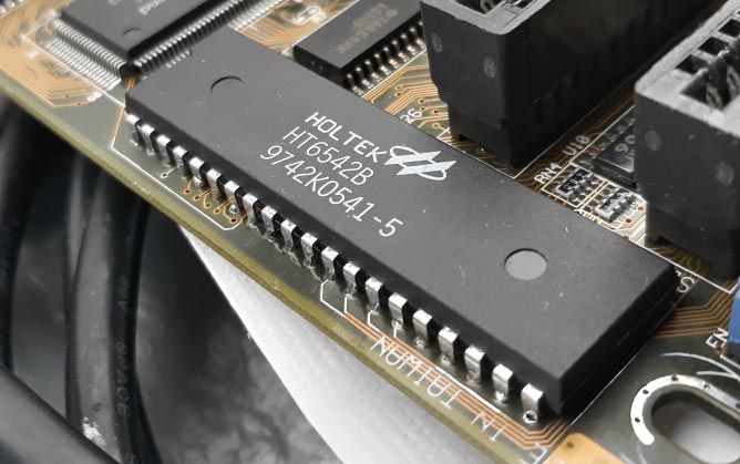

Зашил бивис из интернета в свой EEPROM - мать сразу стартанула. Но EEPROM в DIP32 - штука дефицитная, так что перешил биос в родную флешку. Сначала хотел шить хотсвапом (таким образом флешка сама определилась бы). Но флешка не определилась. Тогда пошёл на крайность - аккуратно снял наклейку. А под наклейкой вообще непонятно что, какой-то кастом. Короче методом тыка и подбора насильно стёр и прошил её как Intel P28F010. Стирал и прошивал несколько раз, чтоб уж наверняка. Пока работает...

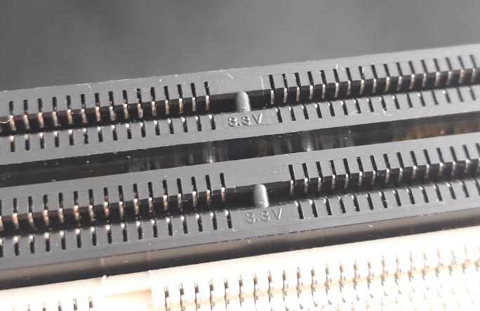

У этой платы есть очень страшный сюрприз - несмотря на наличие слотов DIMM для SD-RAM, она не только НЕ поддерживает SD-RAM, но и подаёт на слоты 5В прямо с БП!!! И это при том, что на самих слотах написано 3.3V (см. фото под спойлером). Идеальная машинка для выжигания SDRAM-ок. Отличный подарок другу на 1-е апреля. Ну а если серьёзно, то PCChips как всегда в своём репертуаре.
p.s. вставить в эти слоты можно крайне редкие планки DIMM EDO/FPM на 5 вольт.

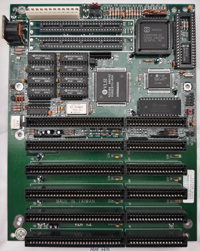

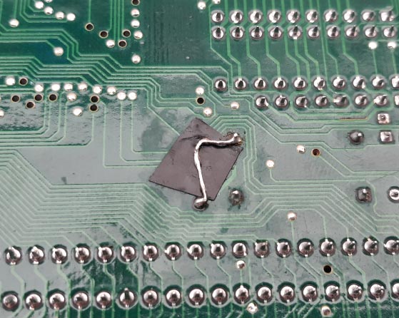

PCChips M218 (286 на одном из последних чипсетов, без труда держит 25MHz)
Симптомы: не включается, при подаче питания валит в процессор 50MHz вместо положенных 25MHz.
Симптомы после ремонта: нет цвета на мониторе;
Причина невключения: слетевший BIOS;
Причина Ч/Б: отсутствие перемычки на разъёме внешней батареи на контактах 2-3.
Содержимое ПЗУ BIOS было полностью забито FF. Микросхема - однократка без окошка, так что остаётся только на помойку выкинуть. Ну или высверливать окошко самому, но это перебор. Прошил и поставил W27C512 - плата запустилась. Но без цвета о_О
На плате есть перемычка, отвечающая за Ч/Б или цвет, но её наличие/отсутствие ничего не меняло. Я начал сравнивать свою плату с фотками из интернета, и нашёл лишь два различия: отсутствие батарейки и отсутствие перемычки на разъёме внешней батарейки на контактах 2-3.
Поставил перемычку на батарейный разъём (2-3) - цвет появился. Убрал перемычку - цвет пропал. Т.е. плата для формирования нужного сигнала на нужной ножке чипсета, отвечающей за настройку ЧБ, использует линию питания от батарейки, которая должная бы предназначаться исключительно для хранения настроек CMOS и времени. Вот интересно, а с внешней батареей, но севшей в ноль, цвет тоже пропадёт?
Как следствие, при первом включении после долгого простоя цвета всё равно нет, т.к. на момент включения платы ещё не поднялось напряжение в нужном месте. При перезагрузке и последующих включениях цвет есть.
Закрадываются подозрения, что в Asus и в PCChips работали одни и те же люди, либо употребляли одни и те же грибы...

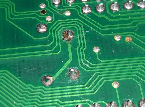

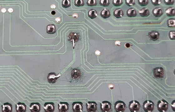

Ну а ещё сзади на плате был присеранс. Кто-то когда-то менял кварц дедовским паяльником, оторвал кусок дорожки. Привёл в порядок.
