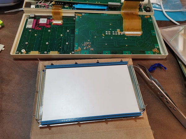

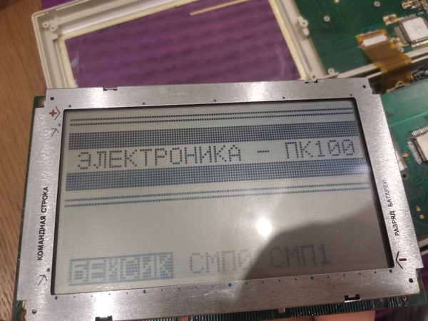

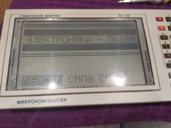

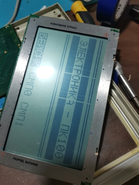

Добил сегодня замену экрана МК90 от МК92. Год, наверное, лежал. Первую рамку я угробил, но попалась пара доноров.
Заметки:

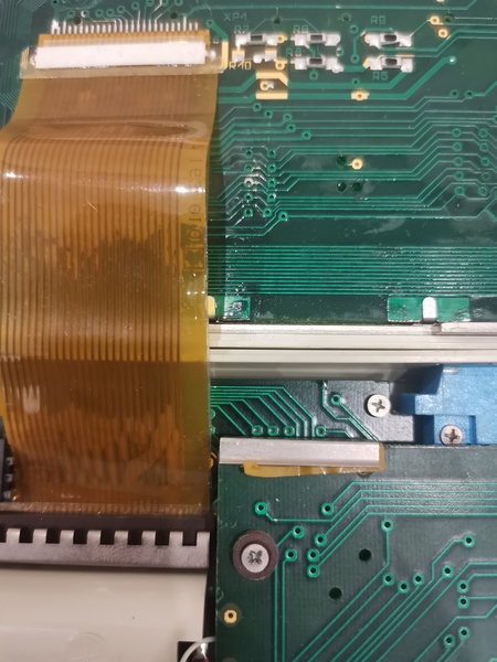

1. Метка на стекле должна быть в левой стороне дисплея, где красный +. Хотя может и не важно.

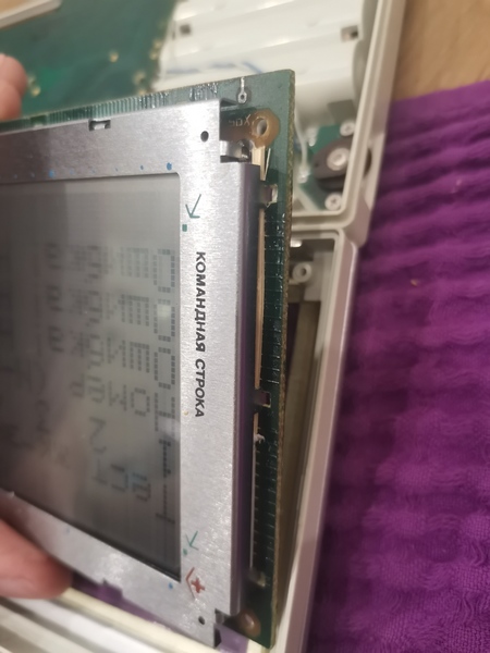

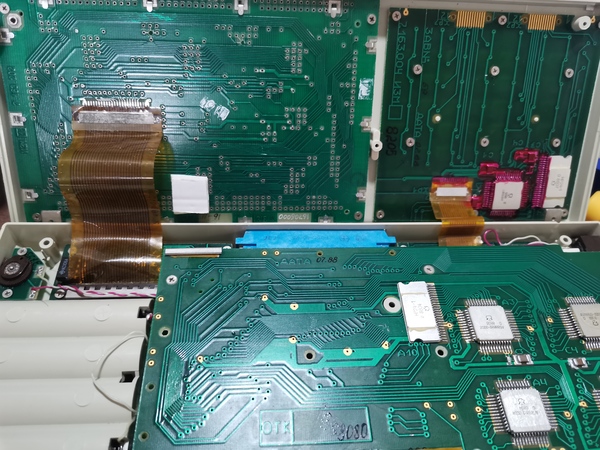

2. Для замены экрана крайне желательно полностью разобрать МК90 и отключить шлейф. Это безопасно, и не сложно (я изначально боялся, потом потренировался на донорах и понял, что зря). Надо пинцетом подцепить и стянуть скобку. Ставится назад тоже без проблем, риск повредить что-либо минимальный.
3. По бокам, где короткие резинки, я наклеил два слоя синей изоленты на рамку. Фото нет, увы, был увлечен процессом. Колхоз, понимаю, но это помогло немного плотнее прижать экран с резинками к плате. Не уверен, что это хороший вариант, но у меня вроде сработал.

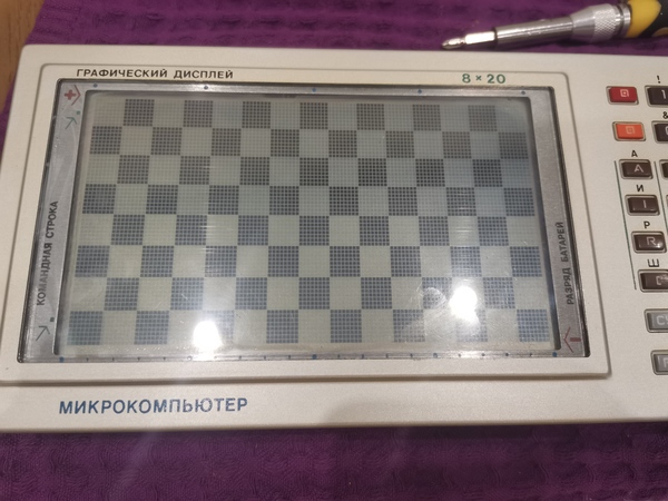

4. Полосила верхняя часть дисплея. Поставил клинья из палок зубочисток. Вариант колхозный, но после сбокри этого безобразия не видно :)
5. Странная проблема - если прикрутить экран на 4 винтика, начинает полосить низ, причем сильно. Я в итоге забил, оставил три винтика, ничего страшного, учитывая что там колхозная подпорка из скотча есть :)
В итоге получилось почти хорошо, хотя провозился часа три+ (дожимал, выравнивал, генерировал идеи). Поверьте, процесс там творческий! Но оставалось 2-3 полосы на пол экрана в верху, в центре. И вот их не победить. В итоге налепил своеобразный упор из толстого двухстороннего скотча. После сборки стало почти отлично. Есть мелкая проблема с одной из полос, но видна она далеко не всегда.
Починил второй МК90, на этот раз с родным дисплеем.
1. Горизонтальные полосы довольно быстро победил подперев резинку куском деревянного шампура :) У кого есть идеи лучше, готов выслушать. Колхоз работает отлично!
2. А вот на вертикальные полосы я убил часа полтора. Эксперименты с резинкой делали только хуже. Но заметил, что если легонько поводить пальцем по плате дисплея, то картинка меняется, вплоть до исцеления. А если потереть спиртом один проходной контак, комп работает, пока спирт не высохнет. И вот только потом я обратил внимание, что винтик с прокладкой не на своем месте! Видно какой-то мастер пытался ремонтировать дисплей (пломба была сорвана). И вот наконец-то обнаружилась проблема - винтик со временем перетер дорожку! Восстановил контакт (пока времянкой, до выходных) - МК ожил, все тесты экрана проходит.

@cyreex моё почтение! Уже два вернулись к жизни.

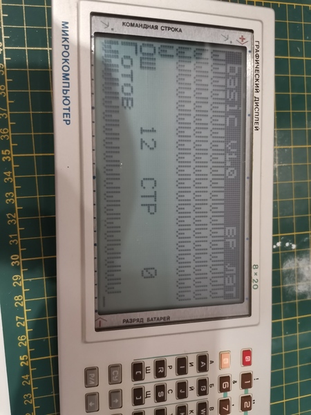

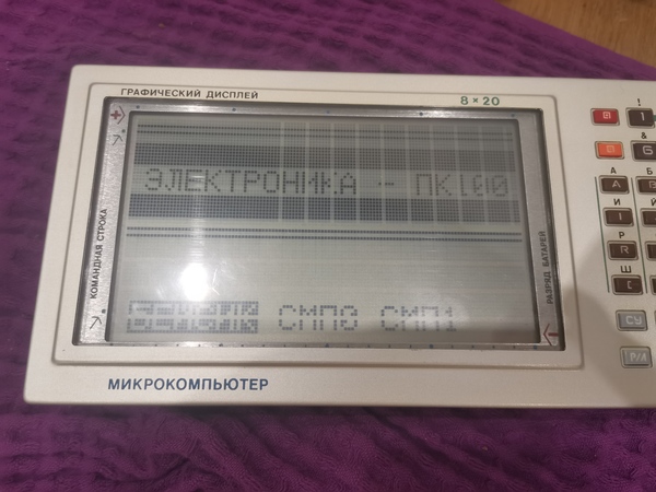

Фото для сравнения дисплея МК90. Внизу оригинал, вверху - новодел.
Изображение Изображение Изображение Изображение Изображение Изображение Изображение
Ориганал на порядок выглядит лучше! Ну что же, осталось запустить на нем DOOM!

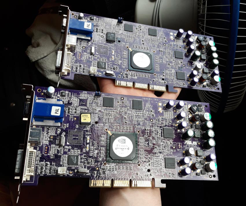

Ремонт двух GeForce4 Ti 4400 и переделка оных в 4600
Дано:
2х GeForce4 Ti 4400 от Asus с артефактами, на одной из них не работает разъём кулера и сбит кондёр

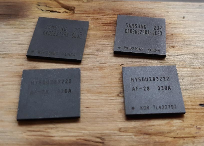

2x Radeon 9600XT с памятью GDDR 2.8ns в качестве доноров (фото карт не покажу). На одном память от Samsung, на другом - от Hynix.

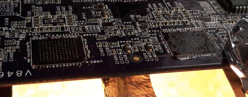

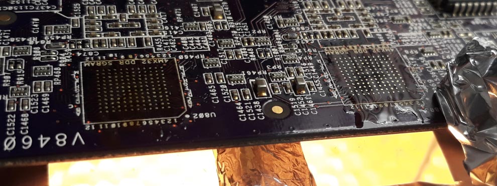

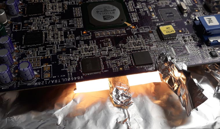

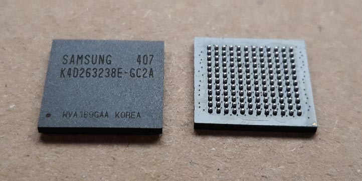

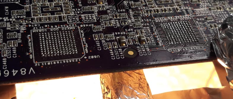

1. Пересаживаем память.

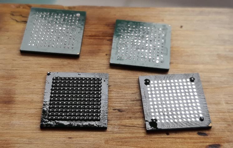

Снимаем новые чипы с доноров, реболлим. Чипы памяти на разной стадии реболла:

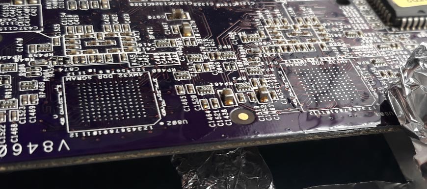

Снятие старых чипов и подготовка посадочных мест. Перед любыми работами карта должна быть как следует просушена!

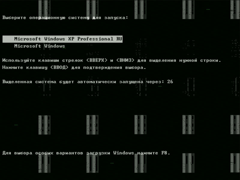

Картина артефактов одной из карт на разных стадиях замены чипов:

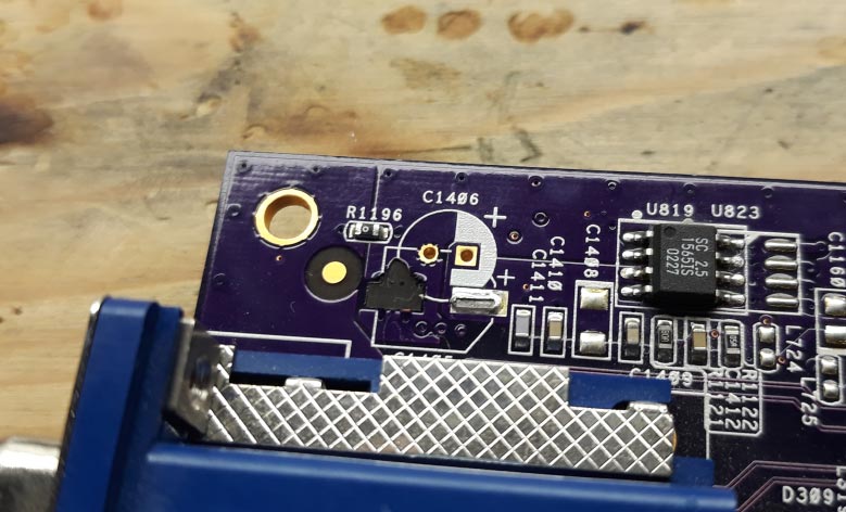

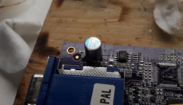

3. Вырванный кондёр
Одной карте не повезло - снесли SMD-кондёр вместе с куском текстолита. На плате предусмотрено посадочное место для выводного конденсатора. Нашёл более-менее подходящий и поставил. Сойдёт.

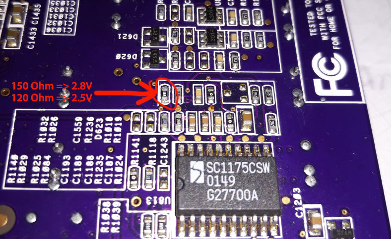

4. Вольтмод питания памяти
Старые чипы на 3.3ns работали при напряжении 2.8V.
Новые чипы будут работать на частоте 325MHz (650MHz с учетом удвоения DDR), если перевести в наносекунды, то получим ~3.08ns.
В документации к чипам самсунга на 2.8ns прямо сказано, что они работают от 2.5V. Так что на одной из карт меняем напряжение на 2.5V.

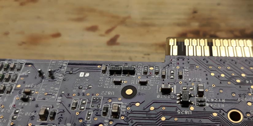

А вот Hynix предлагает запитывать 2.8ns от 2.8V, а 3.3ns 2.5V. У нас же значение посередине. Но я всё равно решил поставить 2.5V - вдруг заработает. И таки заработало, и даже при 2.47V. Ниже показано, какой резистор поменять, чтоб понизить напряжение.
Забегая вперёд скажу, что работает оно прекрасно, 3DMark проходит, память не греется вообще. Радиаторы на память ставить нет необходимости, даже если они были с завода ранее.

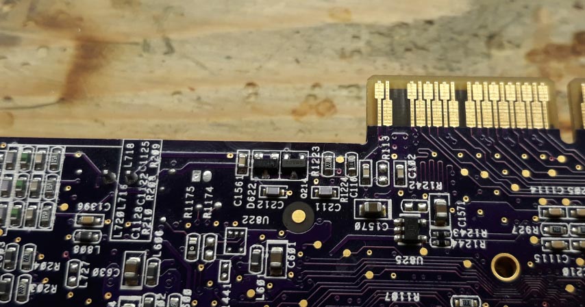

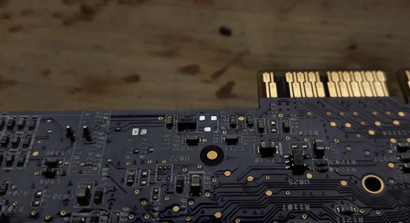

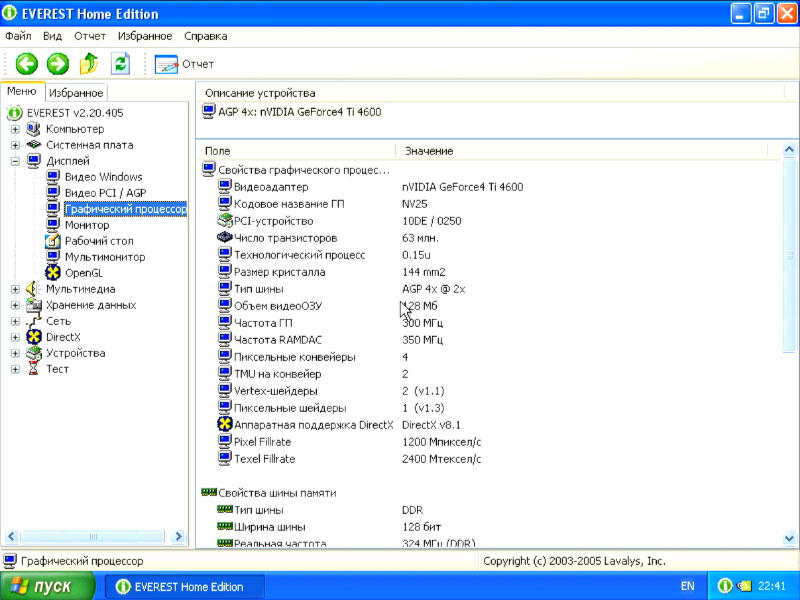

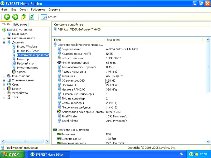

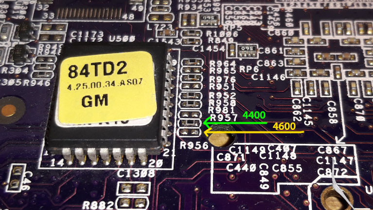

5.1 Для того, чтобы карта в системе определялась как 4600, нужно поменять всего один резистор ("страп") как показано ниже:

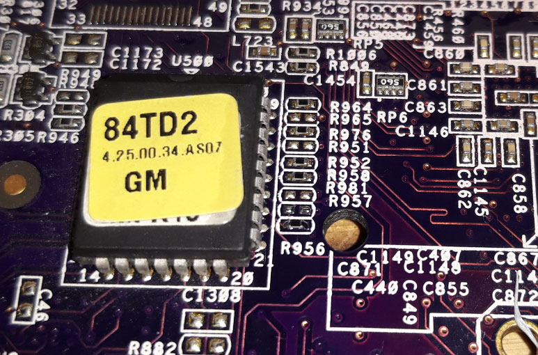

5.2 А для того, чтобы карта работала на частотах 4600, в неё нужно зашить прошивку от 4600. Делается это программой nvflash 4-й версии из-под DOS. Сначала делаем бэкап:
Код: Выделить всё
nvflash -b original.rom
А потом прошиваем. Ключи -5 и -6 позволяют насильно зашить прошивку не от той карты.
Код: Выделить всё
nvflash -f gf4600.rom -5 -6

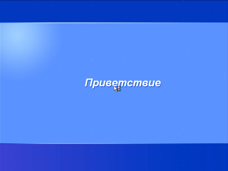

Прошивки от старых карт можно взять здесь, есть там и от Asus V8460: Скриншоты Everest до изменения страпа и прошивки и после. Имейте ввиду, что до тех пор, пока не установлены драйверы, частоты памяти будут сброшены до 250/500 независимо от прошивки.

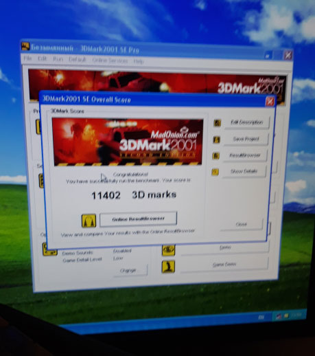

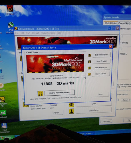

6. 3DMark 2001 (4400 vs 4600), проц P4 Northwood 3.2GHz, материнка ASRock P4i65G.
