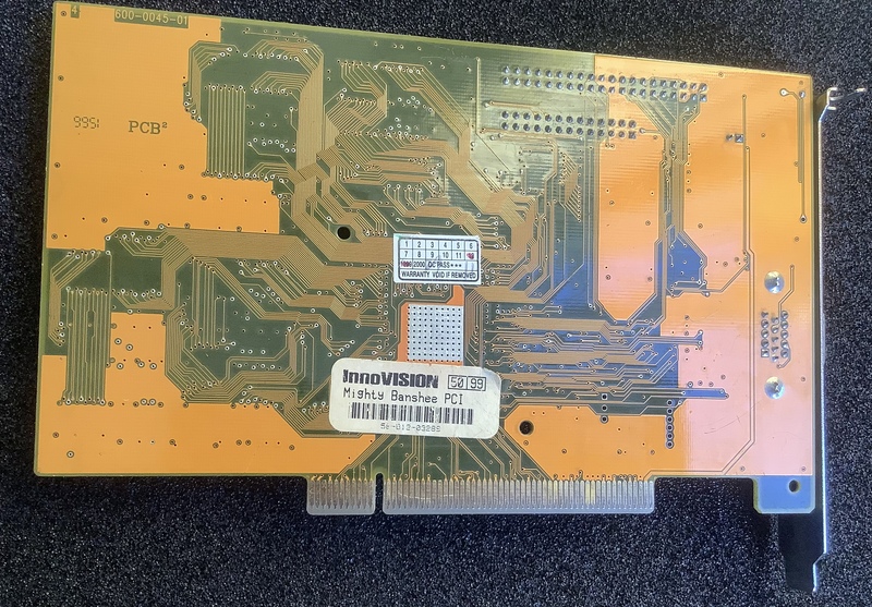

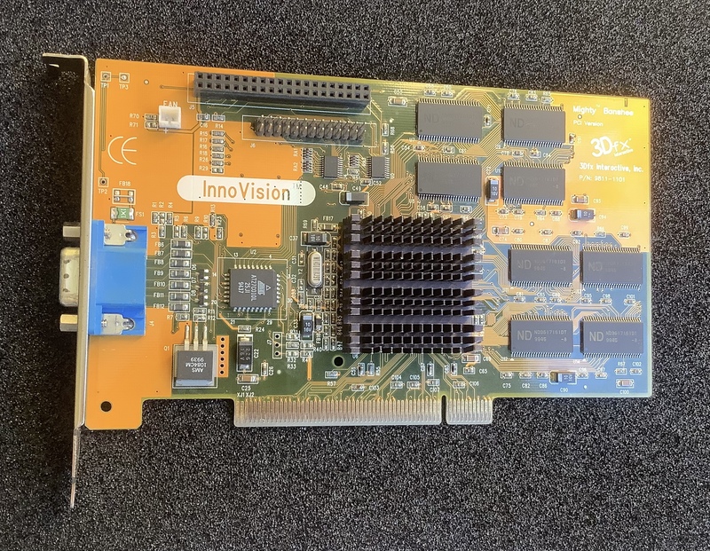

Innovision Mighty Banshee PCI 16mb sdram
https://3dfx-banshee.de/banshee-cards-o ... nshee-pci/
Повезло,оказалось рабочей..Но заплатил дорого.Вечером одна сумма и ударили по рукам,утром в два раза больше))
Для интереса с banshee от Super на sgram 16 mb…
pci слабее на 10% оказалась как в 3dmark99,так и в timedemo Unreal
- AAE4EA66-5666-4076-8865-ECDF11FFAFF5.jpeg (363.78 КБ) 2167 просмотров
- D09C4812-DB30-49AE-8879-2E56DFBC1DE1.jpeg (280.54 КБ) 2167 просмотров

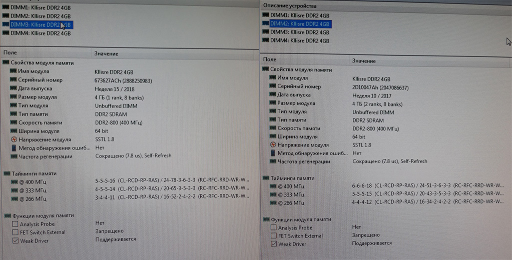

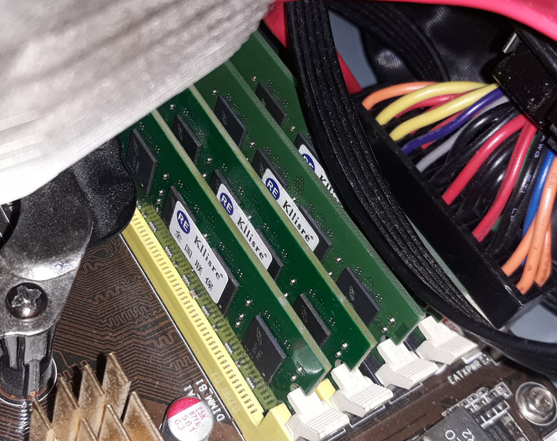

Достал две пары DDR2-4GB с плотными чипами за 100 рублей. Эти планки честно работают на 800MHz и не греются.
Не в пример китайским 32-чиповым планкам (по 16 с каждой стороны), которые обычно набиты медленными серверными чипами и работают на пределе возможностей - если вообще работают.
И хотя всевозможные наклейки абсолютно одинаковые, пары таки отличаются между собой организацией памяти!
Первая пара - 2-ранговые, 14 бит х 11 бит.
Вторая пара - 1-ранговые, 15 бит х 11 бит.
Считаю, что повезло, что работают абсолютно стабильно вместе на 800MHz.
Из-за 11-битной адресации колонок ни одна из этих планок не заработает на Intel как 4GB (т.е. эти только для AMD). Планки, которые заводятся на Intel (т.е. имеющие 10-битную адресацию колонок), стоят вообще неприличных денег и встречаются в дикой природе довольно редко.
- sticks.jpg (249.8 КБ) 2108 просмотров
- info.jpg (167.83 КБ) 2108 просмотров

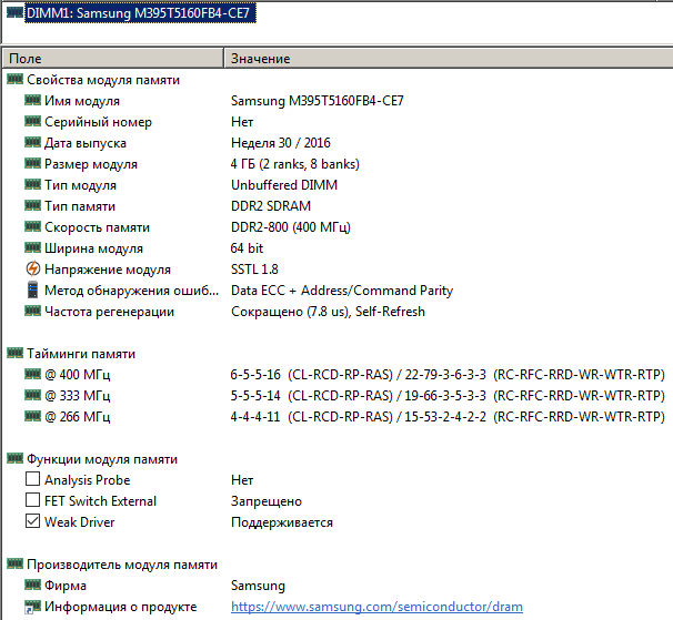

вот мой самсунг. двухранговый, но с контроллер ошибок !!! и тайминги короче чем твои. зато серийника нет
- Безымянный.png (29.74 КБ) 2087 просмотров

Я имел ввиду ту дичь, когда на планке чипы запаяны в лучшем случае от 667, от разных производителей, а в SPD прописали 800
А так да, на этих прямо честно написано Assembled in China. Как на блистерах, так и на планках.

Именно так у меня и произошло, на 4х нужно было выставить 800MHz вручную (было 667), в то время как по 2 выставлялось 800.
А на какой-то дешманской простой AM2-плате с простым Athlon 3600+ сразу заработали на 800MHz. Причем работали даже те самые вышеназванные китайские поделки, которые на основном комплекте Asus M3A78-T и Phenom II завелись исключительно на 400MHz.
Прикольно, годнота (если ECC настоящий)). Мне по-моему ниразу Unbuffered DDR2 с ECC не попадалась ни на барахолках, ни на eBay/Ali.
