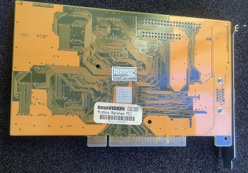

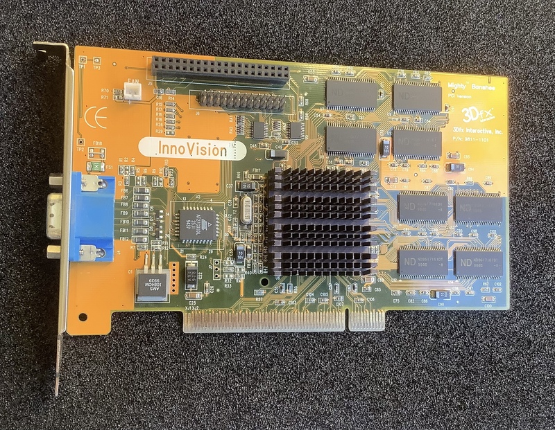

Innovision Mighty Banshee PCI 16mb sdram
https://3dfx-banshee.de/banshee-cards-o ... nshee-pci/
Повезло,оказалось рабочей..Но заплатил дорого.Вечером одна сумма и ударили по рукам,утром в два раза больше))
Для интереса с banshee от Super на sgram 16 mb…
pci слабее на 10% оказалась как в 3dmark99,так и в timedemo Unreal :shock:
phantasm писал(а): Пн авг 22, 2022 7:20 pm Вечером одна сумма и ударили по рукам,утром в два раза больше))
После такого мне уже не так обидно, что не успел забрать ...
phantasm писал(а): Пн авг 22, 2022 7:20 pm pci слабее на 10% оказалась как в 3dmark99,так и в timedemo Unreal :shock:
... но а после этого вообще хорошо, что я не забрал :D
И тем не менее, приобретение хорошее! Жаль только, что не по изначально заявленной цене)
@arti9m эти штуки хороши для систем без AGP.Ведь это не только седьмой сокет ;) но и другие интересные решения

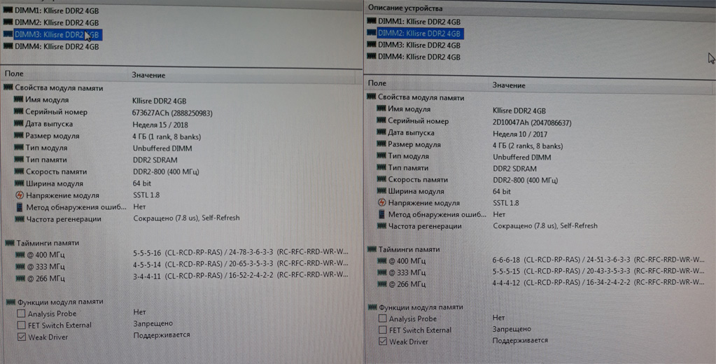

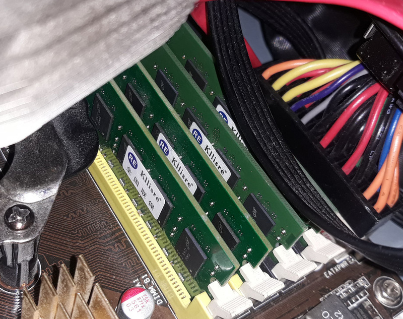

Достал две пары DDR2-4GB с плотными чипами за 100 рублей. Эти планки честно работают на 800MHz и не греются.
Не в пример китайским 32-чиповым планкам (по 16 с каждой стороны), которые обычно набиты медленными серверными чипами и работают на пределе возможностей - если вообще работают.
И хотя всевозможные наклейки абсолютно одинаковые, пары таки отличаются между собой организацией памяти!
Первая пара - 2-ранговые, 14 бит х 11 бит.
Вторая пара - 1-ранговые, 15 бит х 11 бит.
Считаю, что повезло, что работают абсолютно стабильно вместе на 800MHz.
Из-за 11-битной адресации колонок ни одна из этих планок не заработает на Intel как 4GB (т.е. эти только для AMD). Планки, которые заводятся на Intel (т.е. имеющие 10-битную адресацию колонок), стоят вообще неприличных денег и встречаются в дикой природе довольно редко.

arti9m писал(а): Вт авг 23, 2022 10:14 pm И хотя всевозможные наклейки абсолютно одинаковые, пары таки отличаются между собой организацией памяти!
а тут есть нюанс. еще от мамки с процем зависит.
я гонял самсунг и хиникс. втыкаешь одну или пару в дуал - мать автоматом выставляет 800МГц.
втыкаешь 4 планки - мать автоматом ставит 667Мгц и пофиг. выставляешь ручками 800МГц - все работает и не глючит.
а в другой материнке - сразу 800МГц на 4х планках ставит.
учитывая что контроллер памяти в проце - что то ему не нравиться, когда 4 планки. пробовал на разных процах, в основном атлон2 и феник2.
были и 2х и 4х ядерные. видно еще зависят значения таймингов в СПД.

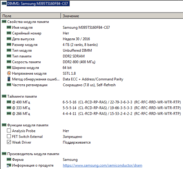

вот мой самсунг. двухранговый, но с контроллер ошибок !!! и тайминги короче чем твои. зато серийника нет :)
in4227 писал(а): Ср авг 24, 2022 9:58 am ОНИ ВСЕ КИТАЙСКИЕ. ВСЕ.
Я имел ввиду ту дичь, когда на планке чипы запаяны в лучшем случае от 667, от разных производителей, а в SPD прописали 800 :D
А так да, на этих прямо честно написано Assembled in China. Как на блистерах, так и на планках.
in4227 писал(а): Ср авг 24, 2022 9:58 am я гонял самсунг и хиникс. втыкаешь одну или пару в дуал - мать автоматом выставляет 800МГц.
Именно так у меня и произошло, на 4х нужно было выставить 800MHz вручную (было 667), в то время как по 2 выставлялось 800.
Прикольно, годнота (если ECC настоящий)). Мне по-моему ниразу Unbuffered DDR2 с ECC не попадалась ни на барахолках, ни на eBay/Ali.
