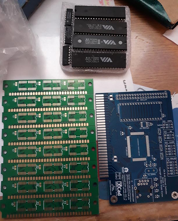

Пришёл заказ с чипкина - платы под Simm-30 4MB, плата под сетевушку для XT и всякие мелкосхемы.
Симмы позолоченные, хотя им по конструкции разъёма это не положено и необходимости нет. А ISA-карта - не позолочена, хотя ей это нужно.
Возможно, придется снимать слой припоя и отдавать на золочение... :cry:

ООО. забавно. а я собирался у китайцев заказывать платы под симм 4Мб, но не успел до санкций.
а позолота не обязатально. есть и симы золотые и нет. как и иса с золотом и без.

Вот тут вопросы. На вогонсах обсуждали, да и не только там.
Кратко всё, что знаю:
1. Золото со временем диффундирует с припоем, т.е. оно вростает друг в друга. На эту тему есть научные статьи, а так же подтверждения на вогонсах от тех, что очень старые платы вынимал из разъёмов. Это ведет к взаимному повреждению платы и разъёма.
2. Припой больше подвержен окислению всякой дрянью из окружающей среды, чем золото.
3. Из-за того, что припой намного мягче, контакт получается менее надёжным. Если всё собрано в корпусе и надёжно прикручено и/или слой припоя очень тонкий, то всё будет с большего нормально (не считая диффузии от времени, но для надежности контакта это даже плюс :D ). А вот на тестовом стенде иногда достаточно слегка задеть материнку, чтобы на короткое время отвалился контакт между слотом и картой. С позолоченными я нормально так плату ногой задевал - отвала не было.
У simm-ов конструкция разъёма такова, что там зубья врезаются в плату с достаточно большим усилием. А у ISA, PCI и DIMM - плата вставляется в разъём, т.е. гладкие слегка подпружиненные контакты нежно прижимаются к плате. Поэтому SIMM постоянно попадаются с припоем прямо с завода, а вот ISA/PCI/DIMM - всегда позолоченные (кроме совсем ранних XT-устройств).
Работать конечно же будет, и для тестовых целей вполне годится лужение. Или вообще голая медь. Но на обычную работу - для меня только позолота. Благо, есть в Минске человек, который этим занимается. Только не очень дёшево.

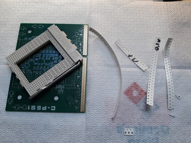

Приехал конструктор Slocket-8. Когда-нибудь соберу :)

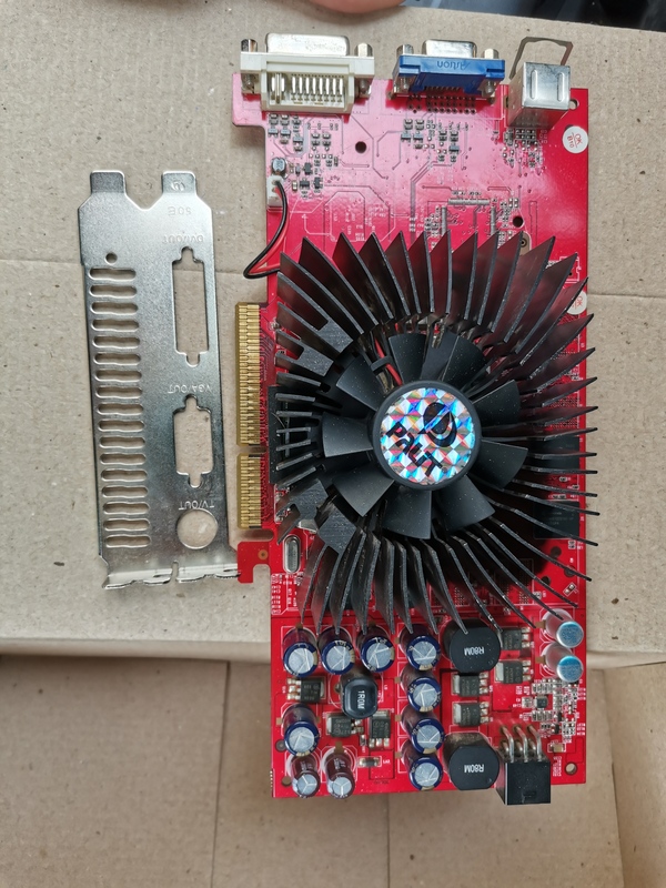

Относительно интересный экземпляр Gf 6800gs. Да, внешность у карты ниже среднего, скажем так. Зато это все же GS. Пока Ultra не видно даже на горизонте - сойдет! А вот интересна карта тем, что на ней не распаяно 4 чипа памяти. Может получится нарастить vRAM до 512мб (правда не уверен, что в этом есть смысл).
Карту взял только ради VR100. Хочется собрать толковый системник для 3D. В Nvidia ForceWare поддержка VR100 выпилена после версии 77.77, но с Gf 6xxx очки запустить можно. Добыть бы еще 7800+, может и она взлетит :)

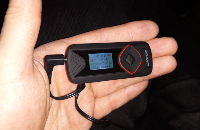

Купил новый mp3-плеер в 2022 году! :D
Digma R3. 8ГБ своей памяти + разъём microSD. В отзывах пишут, что можно всунуть microSD на 128ГБ =)
Купил для бега, уборок, косьбы травы на даче и тому подобного. Мелкий, лёгкий, с клипсой, никаких колпачков.

@arti9m Я иногда смотрю на MP3 плейеры, порываюсь купить. Потом понимаю, что пользоваться им не буду. Я так привык к онлайн сервисам, что закачивать MP3 просто лень, тем более что музыку привык ставить абсолютно разную. А смартфон всегда с собой + неплохие блютуз наушники (вроде jbl 100 или тип того) с шумодавом.
