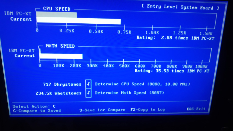

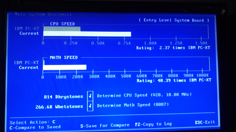

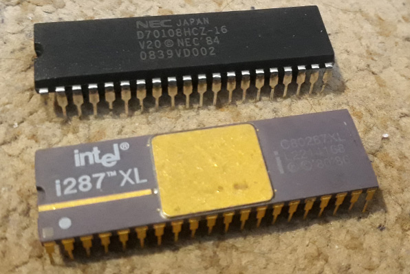

Приехали из Китая NEC V20 (апгрейд для XT 8088) и самый быстрый сопроц для двойки - i287 XL (с ядром 387).
NEC V20 - это проц, который можно вставлять во многие XT-платы вместо штатного 8088. В прямой производительности он на 12% быстрее, чем 8088 при равных условиях. Также обладает инструкциями 186-го. Что интересно, скорость сопроцессора 8087 также растёт, если использовать V20.
Что печально - у меня на XT-клоне первые 512КБ набраны одним набором (4х128 80ns), а следующие 128КБ отдельно (4х64 80ns).
И вот на 10MHz при использовании NEC V20 последние 128КБ работают со сбоями. На 4.77MHz всё в порядке.
Надеюсь, виновата именно медленная память, а не сбойный проц или чипсет... Надо будет найти, откуда скрутить нужную память (4464 на 70ns).
Именно этот 287 брал на перспективу для максимально быстрой сборки 286 (25MHz).
- v20_287.jpg (85.87 КБ) 3076 просмотров
CheckIt 8088 vs V20
- checkit8088.jpg (118.57 КБ) 3076 просмотров
- checkit_v20.jpg (113.36 КБ) 3076 просмотров
