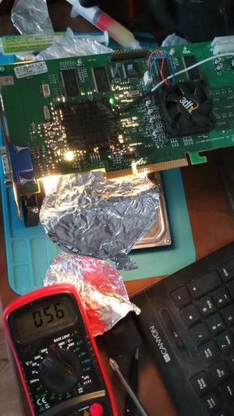

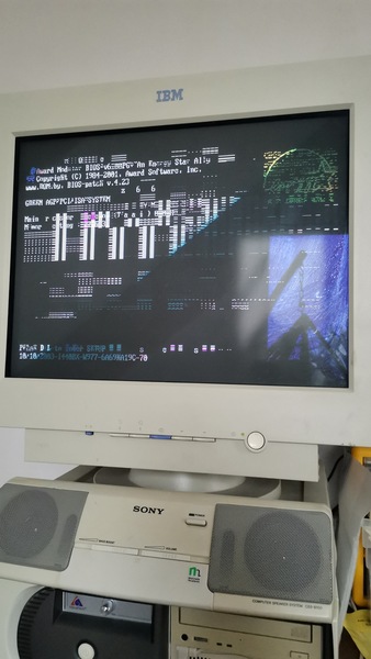

V5 была куплена заведомо убитой, без сюрпризов. Уже после оплаты и отправки попросил продавца честно рассказать, что с платой делали:
Изначально купил ее года 2 назад как не рабочую, тот кто продавал тестировал ее на чипсете sis. Но у меня она заработала и работала без проблем на via и Intel. Много погонять не получилось, угас интерес к ретро, решил продать вместе с компом. Достал комп запустил и увидел артефакты, разбираться уже не хочу и некогда уже.
Изначально плата работала так:
Думал, что отпаялась микросхема памяти, но всё тут оказалось в порядке. Проверил электролиты - заметил интересную особенность, что 4 электролита 10мкф запаянные параллельно показывали 22мкф, ESR 1 (все). Выпаял два - оставшиеся два показали 19мкф, при этом выпаянные оказались живыми. Запаял назад, почему так - загадка. На второй вуду они показывали 40мкф и ERS 0.5.
Пошатал пальцами электролит по питанию на 470мкф - он оторвался. При этом отслоился пятак, но не оторвался, и то ладно. Ножка одна отломалась, запаял с другой платы. Родной электролит показал 330мкф, что показывает на его нездоровье.
Вся магия ожидаемо не помогла, решил прогреть. Продектором грел впервые, поэтому потренировался на дохлой r9800. Положил V5, прогрел, комп начал загружаться красиво, потом все проблемы вернулись, хоть и чуть меньше. Повторный запуск был с артефактами:
Тем не менее, куда копать стало понятно. Вооружился советами @arti9m, откопал термопару от мультиметра, повторно залил чип флюсом со всех сторон. Радиатор не снялся, я решил что "и так сойдет". Прогрел до 180 прожектором, потом сверху аккуратно дунул феном.
Дотронулся пинцетом до радиатора и чип прокатился на шарах :o :shock: . Явно переборщил с силой, благо шары большие и вернулись на место. Выключил прожектор, дал карте спокойно остыть.

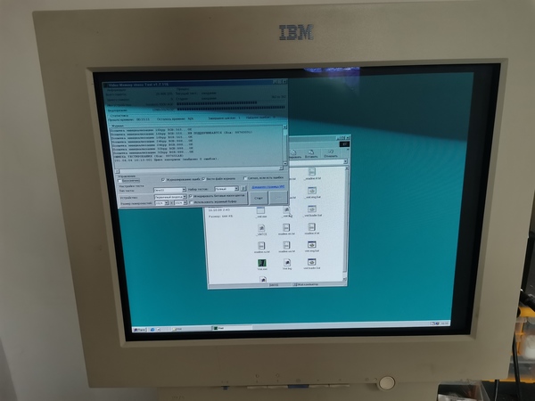

Со второй попытки прокатило, карта прошла 3дмарк 2001 и тест памяти.
Итоги.
