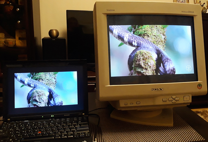

Наконец-то допёр домой тот Sony Trinitron 17".
Из хорошего:
- он работает
- цвета в порядке
- геометрия хорошая, нет неубираемых волн по краям
Из плохого:
- при нажатии кнопок иногда срабатывает не та кнопка, которую нажал
- очень низкая яркость, странная реакция монитора на изменения яркости. Выше 30% видны лишь непонятные изменения яркости +/- 1%.
- не держит нормально 1024х768 @ 85Hz (бегают лишние толстые полосы)
- немного ушатана подставка
- антибликовое покрытие частично стёрли
Придется с ним поработать. Планирую разобрать, почистить, всё пропаять, заменить все электролиты. Посмотрю питание. Также буду стирать полностью антиблик, ибо в таком виде это очень не очень. На профильных форумах встречал умельцев, переклеивающих антибликовую плёнку, но не думаю, что такие ещё остались :(
Ну и наконец проверил моник 19" с тринитроном внутри, который ранее купил. А он тоже проблемный. Всё, что темнее 90%, подкрашено в цвет мажента (красный+синий). Т.е. перекос у зелёного канала. Частично можно побороть настройками зелёного канала в панели видеокарты, но это не дело. План пока такой же, как и с Sony: разобрать, почистить, всё пропаять и заменить электролиты.
P. S. если кто хочет себе раздобыть нормальный ЭЛТ простым путём - берите популярный недорогой Samsung или Samtron и не заморачивайтесь... Все самсунги, что мне попадались из серии 76 и 78, без проблем работают на 1024x768 @ 100Hz и 800x600 @ 120Hz.
C этими тринитронами мне не повезло.
Мой скромный опыт по распайке мониторов :mrgreen:, показывает что там пропаивать нечего и электролиты там наверняка будут ок. Тем более сони. Вот возьми ради прикола и проверь все электролиты на ёмкость и еср, которые будешь типа менять. Их проще назад запаять, а лучше и не трогать.
Почистить это хорошо. Изучить см и скорее всего нужна регулировка. При условии что кинескоп живой.
Антибликовое покрытие это вообще беда. Найти моник чтобы оно было живое это удача.
@arti9m яркость часто можно отрегулировать разобрав монитор. Там есть "присоска", которая приклеена к монитору. От нее идет кабель. Ищем, где этот кабель приходит в плату. Там будет регулировка яркости, которую аккуратно можно подкрутить.
cyreex писал(а):[mention]arti9m[/mention] яркость часто можно отрегулировать разобрав монитор. Там есть "присоска", которая приклеена к монитору. От нее идет кабель. Ищем, где этот кабель приходит в плату. Там будет регулировка яркости, которую аккуратно можно подкрутить.
надо сразу предупредииь, что это ТДКС, шансы оставить потомкам тапочки сразу повышаются))))
elpueblo
Сообщения: 183
Откуда: Гомель
Сообщение elpueblo »
silensilen писал(а): Вс окт 03, 2021 10:38 am
cyreex писал(а):@arti9m яркость часто можно отрегулировать разобрав монитор. Там есть "присоска", которая приклеена к монитору. От нее идет кабель. Ищем, где этот кабель приходит в плату. Там будет регулировка яркости, которую аккуратно можно подкрутить.
Меня простреливало остаточным из-под присоски. Приятного мало))
@arti9m мое ИМХО, его не стоит восстанавливать, не то случай. Если бы труба была не севшая и антиблик не стерт, другое дело, почистить внутри и снаружи, разобраться с кнопками. А так - в утиль (
