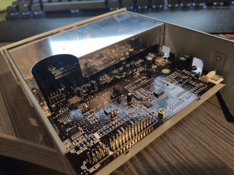

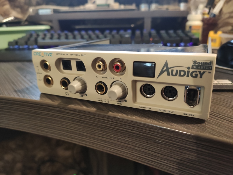

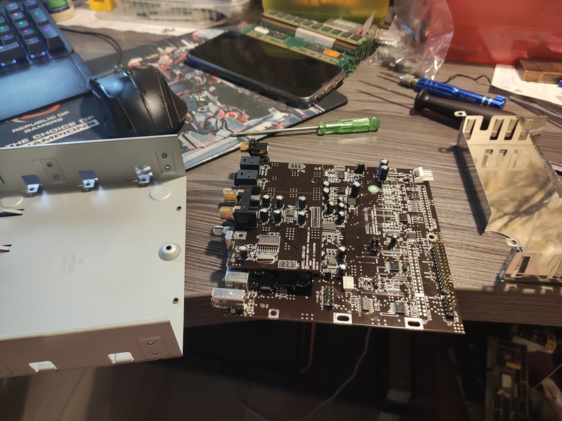

Купил уже недели 3 назад наверное, только руки добрались... Загаженная была просто жуть, до сих пор этот запах говнопыли в носу.

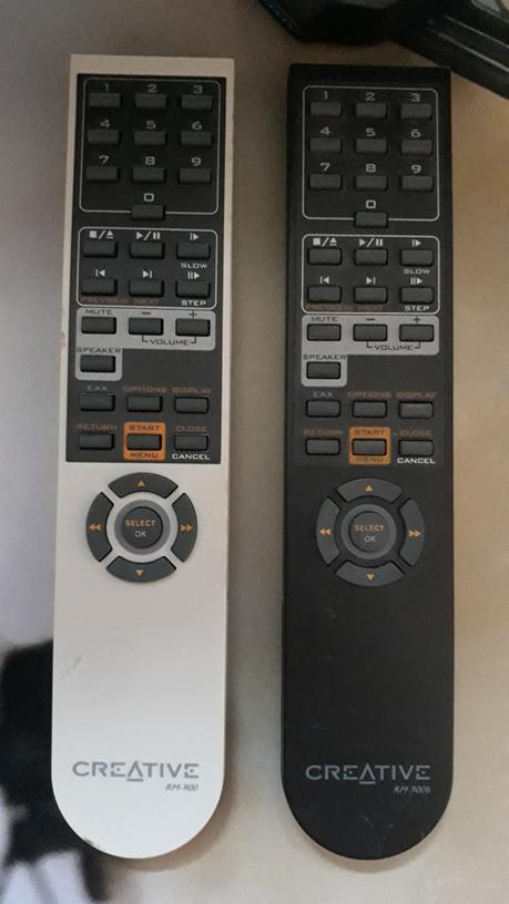

@Gumanoid Класс!А какой пульт к ней подойдёт?

Чёрт его знает, вопросом не задавался таким-)
@Gumanoid круто, что и говорить. SB Audigy - одна из лучших карт для эпохи Windows 98, а тут ещё и с мордой правильного цвета!

Панели для SB Live и Audigy1 взаимозаменяемы. 99.999%, что и пульты тоже.
Можно купить китайский обучающийся пульт и обучить с реального пульта :)
Теоретически очень даже реально воссоздать такую панель с нуля. Там нет "уникальных" компонентов. Одни ЦАП, АЦП, усилители простые и логика.
Вот фото пульта от SB Live (RM-900) и Audigy1 (RM-900B). Думаю, что "B" в данном случае просто означает "Black".

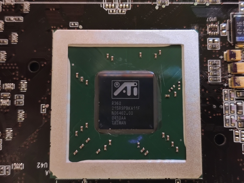

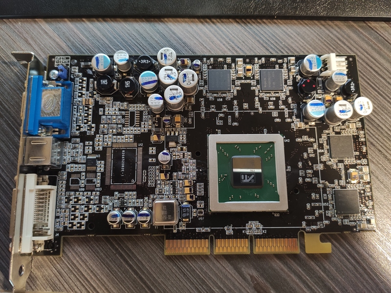

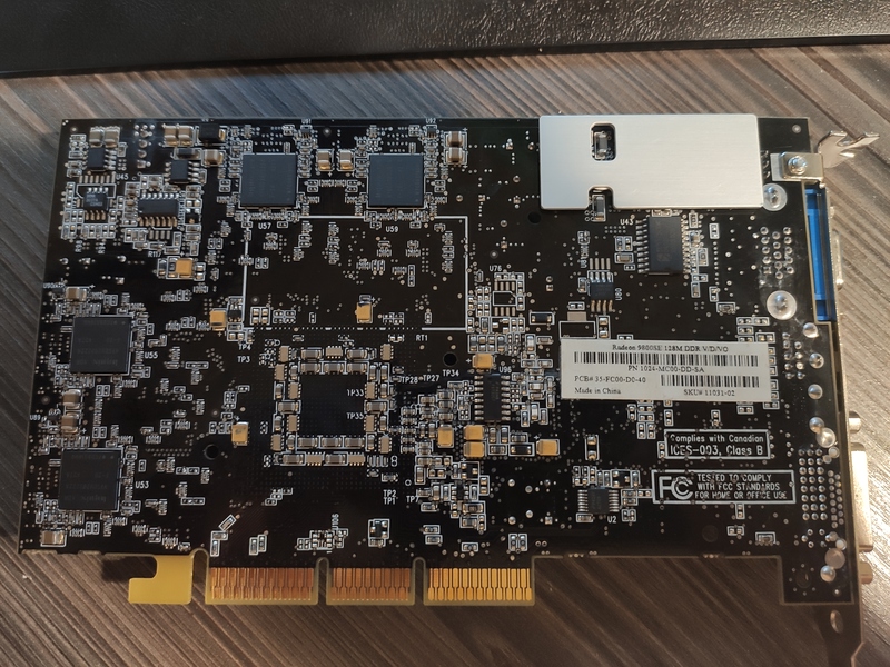

Из компа с Audigy Platinum есть еще один интересный девайс:
Radeon 9800SE, черный текстолит как у Radeon 9700, память 2,8ns как у 9700Pro, а чип R360 как у 9800XT-)) Соляночка я вам скажу та еще. Видик к сожалению был ушатанный, пришлось заменить всю систему питания памяти, т.к. напряжение было 1,2V вместо положенных 2,8V. Конвейеры кстати разблокировались. Как-то так.
