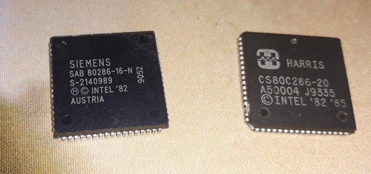

Приехал из китая проц 286 Siemens с цифрой 16 на конце (eBay, 4.5$). Планируется для сборки 286-го комплекта на 12MHz.
Любопытно, что весит больше, чем Harris-20 (на моих весах 5г против 4г). И ножки у Siemens более жёсткие.
з.ы. Siemens заказал раньше, чем на ay.by выставили Harris... который я сразу же забрал :)

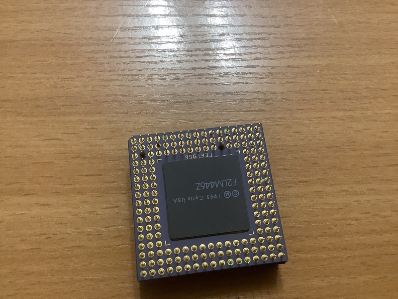

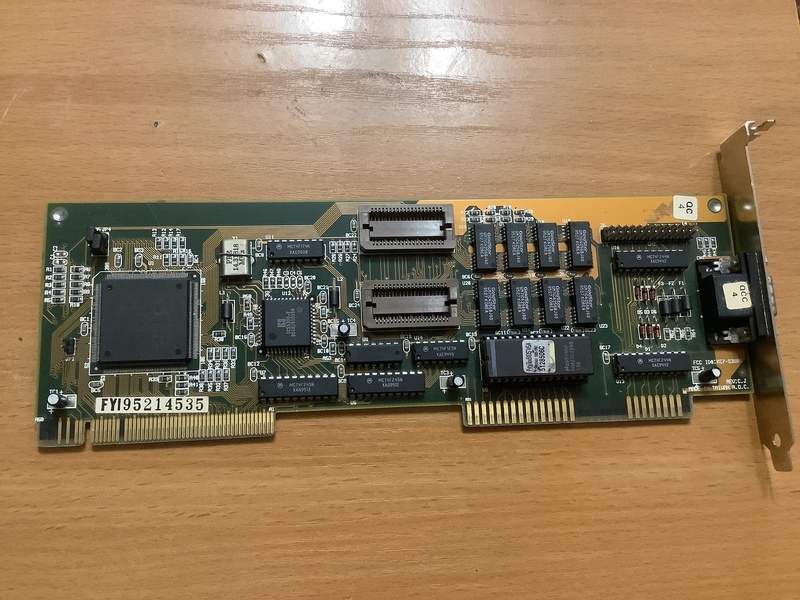

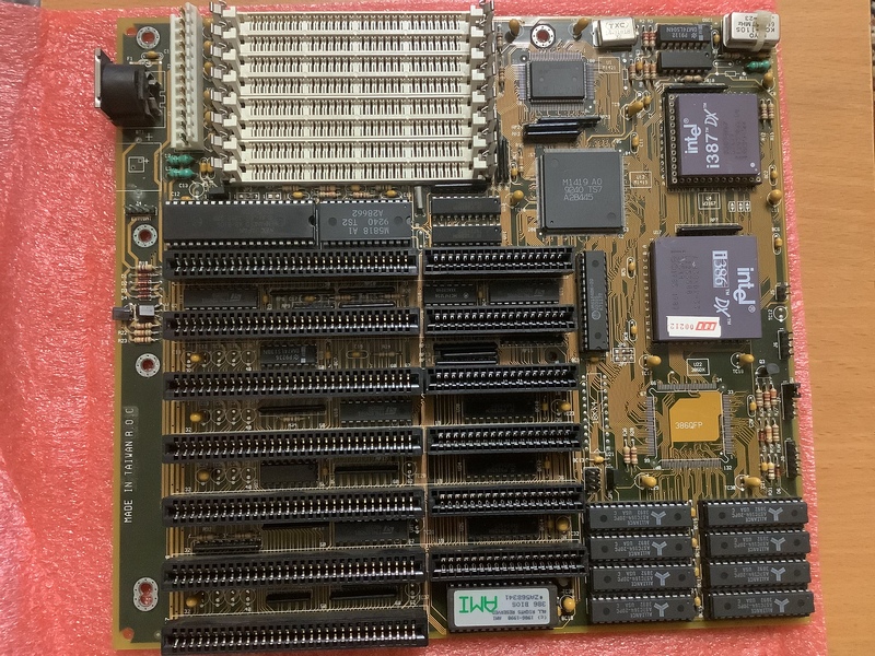

Пришла посылка, мать с влб и куриц :) не запустились, без признаков жизни. 386 набор работает отлично, влб видюшка в норме
Ужас с ногами проца
Ужас с ногами проца

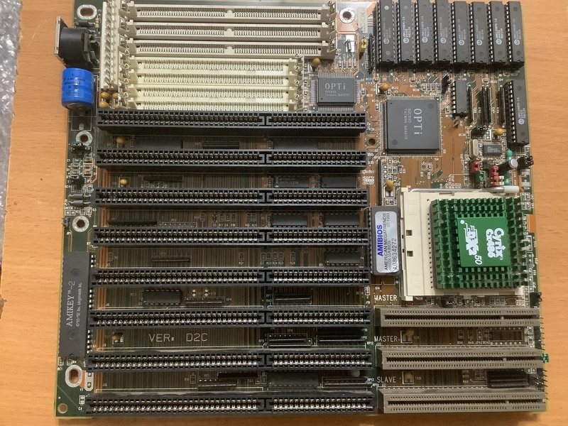

Следы от акб протекшей на матери,не  запустилась с процем cyrix, но может быть рабочей
Всё гуд)))
Всё гуд)))
Какую память вставить можно а кроватки?
