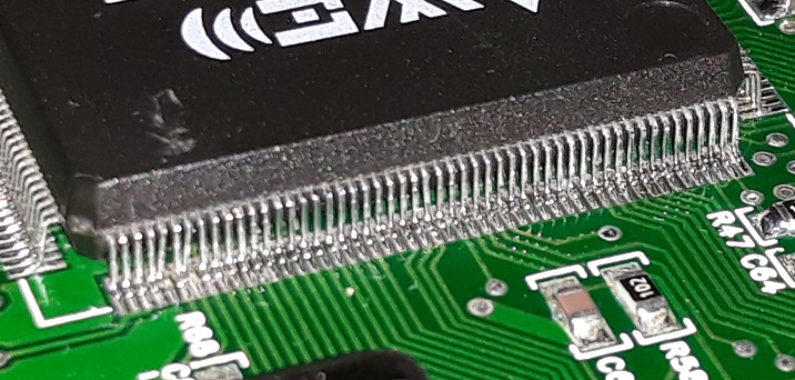

Карта вернулась назад ко мне. Снова отвалилась пайка, и это при том, что карта была пропаяна.
Там видно, что родной припой неслабо окислен местами. Вероятно, карта хранилась где-то в сарае.
Отвал пайки был найден при помощи зубочистки - просто прошёлся по всем пинам.
- ct3670_before.jpg (141.43 КБ) 3345 просмотров
Раз такое дело - не ленимся и подходим к делу более основательно. Снимаем чип, тщательно убираем старый припой с платы и с чипа, после чего ставим чип на свежий припой.

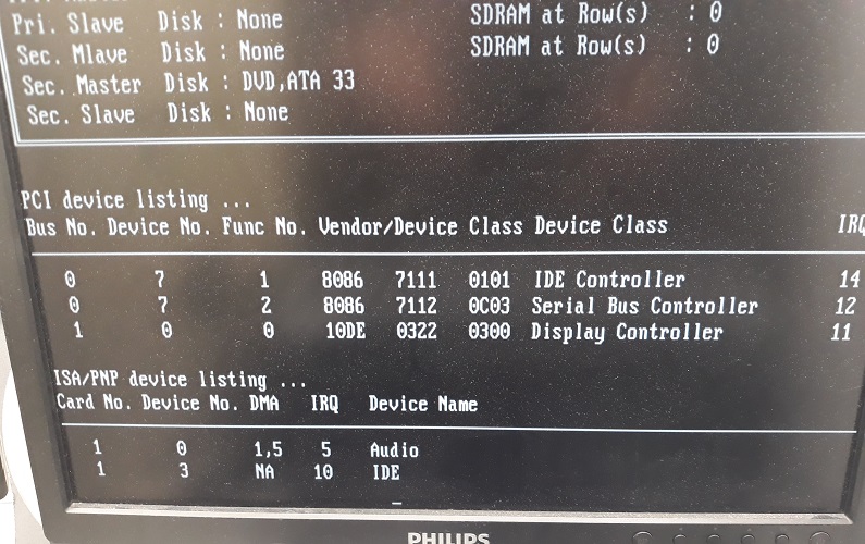

Карта снова определяется в системе. Вот так выглядит определение PnP-карты PnP-биосом Award 4.51 (внизу, ISA/PNP device listing). Причем в Duke3D звук у меня сразу заработал без всяких драйверов в чистом DOS (а Adlib-музыка - нет, для неё уже походу нужен драйвер или UNISOUND).

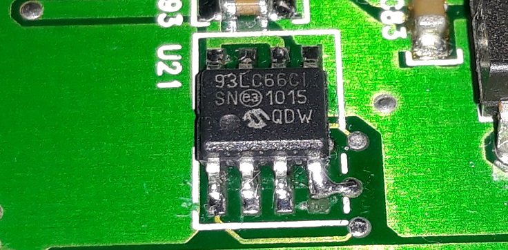

Заодно всё-таки решил заменить EEPROM на абсолютно новый от греха подальше. Поставил 93LC66C от Microchip. Наконец-то разобрался с 8-битными и 16-битными EEPROM. Дело вот в чем: 93 серия бывает либо 8-битной, либо 16-битной, либо одновременно 8 и 16 битной (битность задаётся напряжением на определённой ноге). Картам AWE нужна та, которая умеет 16 бит.
93LC66A - строго 8-битная флешка, в AWE работать не будет.
93LC66B - строго 16-битная, работать будет.
93LC66C - и та, и другая. Битность задаётся напряжением на 6-й ноге (ORG - организация памяти). Если подать туда питание, то будет 16 бит. Если посадить ножку на землю - получаем 8 бит.
На плате CT3670 эта ножка подключена напрямую к +5V, поэтому режим работы будет 16-битный. В ПО моего программатора для "двойных" флешек можно выбирать режим программирования 8 бит или 16 бит. Понятное дело, выбрал 16 бит.
Буква L в маркировке говорит только о том, что микросхема может работать от пониженного напряжения (от 2.5V в нашем случае). Можно брать и без L - именно такая и стояла на одной из моих карт (93C66 от ISSI).
93 серия бывает от разных производителей с разными маркировками. Если будете искать замену, проверяйте даташиты, чтоб не взять случайно строго 8-битную флешку (или флешку с другой распиновкой - такие тоже бывают, например 93L66CX).

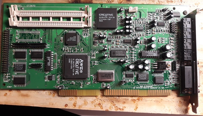

- Общий вид карты (после ремонта)
