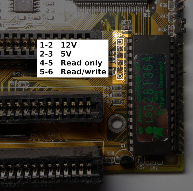

Violar писал(а): Чт май 12, 2022 11:49 pm Приобрёл в Белчипе AM29F010-120PI, под маркировкой выгравировано "© 1991 AMD". Но прошивка методом хотсвапа не удалась. Awardflash ругается на неподдерживаемый чип. Uniflash тоже его не распознаёт, и как на скрине выше, задаётся вопросом: не активирована ли защита записи? Действительно, пару перемычек тут распаяно, но какая за что отвечает, у меня нагуглить не получилось.
Кстати раз уж под кроваткой написано "27C010/512", может его и попробовать, если это оно?
См. приложенную картинку, расположение перемычек на rev C2 будет на другой стороне от ПЗУ, но совпадает по распиновке.
Перемычку с 5В на 12В переставлять не надо, иначе можно сжечь AM29F010.
27С010 - однократно программируемая, работать не будет с новым BIOS.
Защита от записи может быть и в самом ПЗУ AM29F010 - но только в случае, если он не новый.

Violar писал(а): Пт май 13, 2022 9:52 am Получается, для этих чипов бесполезно паять перемычку? Как и для не шьющегося родного. Защищённый чип меня бы устроил, если б в нём уже был биос под большие HDD))
Не бесполезно, перемычка ведёт на сигнал ПЗУ /WE (Write Enable), и по умолчанию как раз подаёт туда 5В, что запрещает запись в ПЗУ. Я даже удивлен, что на моей LS486E всё нормально работает, когда запись по идее должна быть запрещена. Прошить могу, если чип новый :)

Что ж, паять сию материнку оказалось проще, чем я думал. Обошлось даже без фена, паяльник на 400 градусов, и изготовил штырьки для перемычки из выводов ненужных резисторов.
И даже наблюдается некий прогресс с прошивкой) Хоть и оканчивающийся ничем (FLash data verification error):
С более старым юнифлешем всё так же, некоторые версии Awardflash (5.4, 5.5) начинают шить, но система виснет наглухо после прошивки первого "квадратика" в строке прогресса. Видать, не судьба...
Сообщения: 1658
Re: LS-486E rev C2 глюк клавиатуры
Violar писал(а): Сб май 14, 2022 10:24 pm И даже наблюдается некий прогресс с прошивкой) Хоть и оканчивающийся ничем (FLash data verification error):
А вот это уже похоже на поведение залоченной б/у ПЗУ. Точку поставит только программатор.
